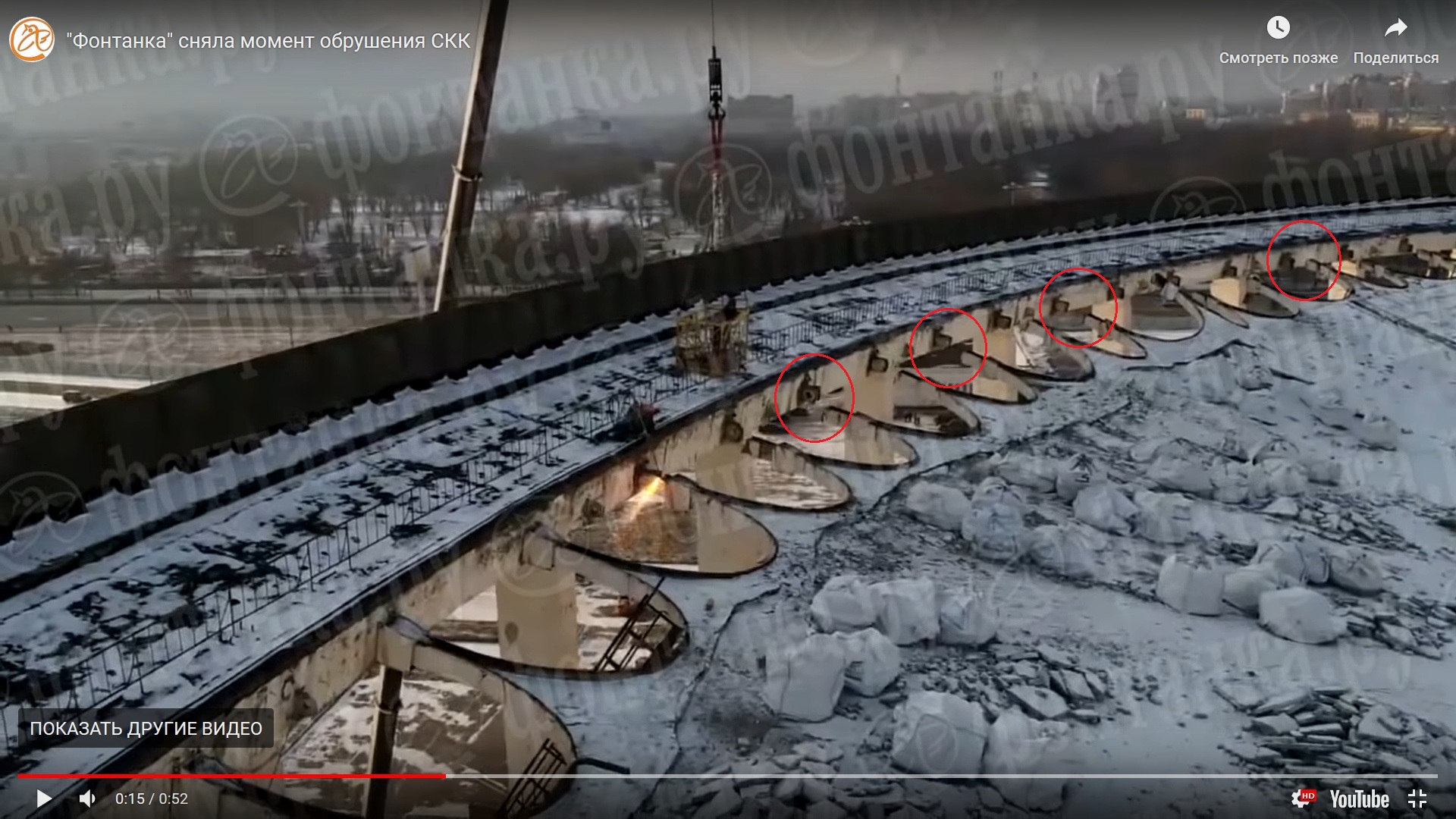

По СКК. Сам момент обрукщения - это фейспалм, очевидно же было, что так разбирать нельзя и в какой-то момент всё это не выдержало бы. А сейчас пересмотрел более ранний видеоролик и тоже вижу, что там какие-то мешки с грузом? Это уже, извините, преднамеренная диверсия. Кто-нибудь сядет? В лучшем случае найдут стрелочника, а заказчик ни при чём.

Вообще-то люлька на стреле крана - тоже грубейшее нарушение ТБ.

Den.S писал(а):Ну да, очевидно замаскированные (белого цвета) мешки...
Причём только в той части здания, где перепиливают ванты (которые необходимо было срезать строго с противоположных сторон поштучно, не подряд).
Кстати, по плану (не проекту, его не было) под крышей должны были стоять временные поддерживающие конструкции. Да и на крышу был ещё месяц отведён. Кто же знал, что эти уроды решатся на ТАКОЙ способ.

MetroGnom писал(а):необходимо было срезать строго с противоположных сторон поштучно, не подряд
Но при таком способе крыша всё равно обрушилась бы, когда оставшаяся часть креплений уже не смогла удержать вес кровли.

Самоубийцы! На фото можно заметить, на какое расстояние разошлись разрезанные узлы крепления под воздействием собственного веса кровли ещё до обрушения (я их выделил цветом). Неужели кто-то надеялся, что огромная кровля будет висеть в воздухе до тех пор, пока не срежут последний узел?

в40 писал(а):Неужели кто-то надеялся, что огромная кровля будет висеть в воздухе до тех пор, пока не срежут последний узел?
Зато сколько улюлюканья было на той же Фъ, про то, что при каждом новом срезанном креплении крыша гудит, трещит и прогибается, а само задние издаёт "странные громкие звуки".

Вообще, должен быть проект по демонтажу, т.к. конструкция объемная и уникальная по исполнению. Следовательно только в проекте может быть определен безопасный и оптимальный вариант демонтажа, например подрыв. Генподрядчик определенно должен получить люлей, но скорее всего "договорится" с кем надо.
Странно, почему рабочий в этот момент работал без страховки, учитывая, что за час до этого он работал со страховкой. И почему напарник это не проследил? Да и люлька почему-то была далеко от места резки.

Кстати, один белый "мешочек" с крыши весит ровно тонну. Их там было около 50 на четверть площади.

Белые мешки - тоже загадка. Они явно должны были облегчить демонтаж, т.е. был произведен расчет сноса и странно, что подобный исход не предусмотрели. Как говорят, должны были группой по 10 вант вырезать, очевидно крест на крест, но даже первую группу не закончили.

Господа, вы забываете о главном - цель была обрушить крышу здания сегодня днём. Не зря туда согнали всех журналистов и представителей компании-вредителя. Вот только от нехватки ума снос пошёл не по плану и всё обвалилось объёмнее и раньше.
Ещё интересный факт из видео: бетонное "кольцо" одновременно повело в разных направлениях: болваны оставляли одно из десяти креплений нетронутым* (надеялись что это подстрахует?) и когда последний вант оборвался, то крыша, под тяжестью мешков, пошла вниз (первым падает именно пролёт с грузом), а оставленный "промежуточный" вант (на видео с падением крайний справа вдали) сыграл как пружина и, лопнув, оттолкнул свою часть кольца наружу. Трещина от скрутки прошла ровно под погибшим.
Видимо об этом речь и шла, что из 10 будут оставлять один. Просто не смогли сформулировать. Там вообще всё наугад делали - должно было быть 4 крана, но работали только два, да и то второй больше так простаивал.
