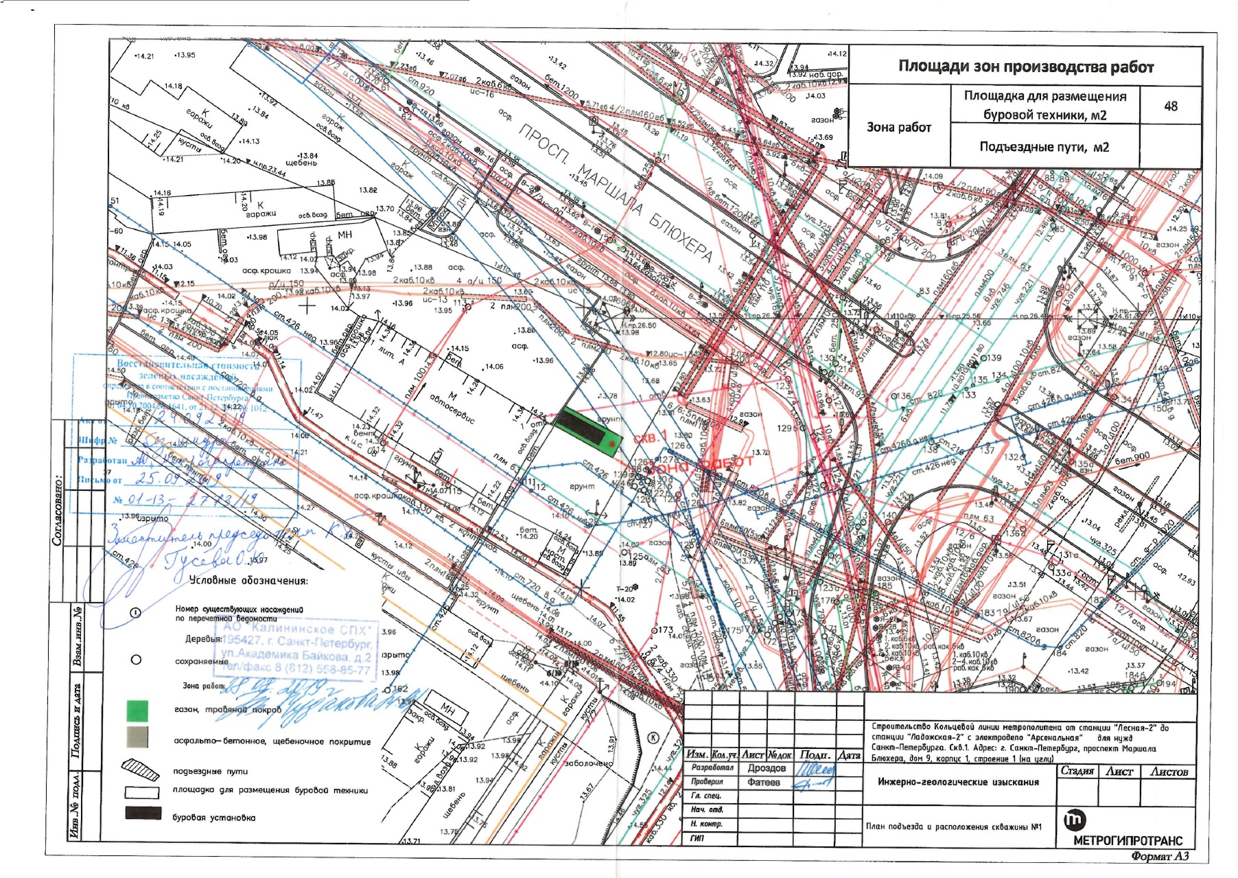

Государственной административно-технической инспекцией выданы ордера на проведение инженерно-геологических изысканий для разработки проектной документации для строительства Кольцевой и Красносельско-Калининской линий метрополитена.
Разрешительная документация оформлена по заказу СПб ГКУ «Дирекция транспортного строительства» на срок с 12 февраля по 31 мая.
Бурение скважин будет проводиться силами АО «Метрогипротранс» на объектах строительства участка Красносельско-Калининской линии метрополитена от станции «Казаковская» до станции «Сосновая Поляна» по адресу ул. Маршала Казакова, д. 58, а также Кольцевой линии метрополитена от станции «Лесная-2» до станции «Ладожская-2» по адресу пр. Маршала Блюхера, д. 9, корп. 1.
Ранее Инспекция уже сообщила о начале производства изыскательских работ для строительства Кольцевой (https://vk.com/gatispb?w=wall-148997934_1533) и Красносельско-Калининской линий метрополитена (https://vk.com/gatispb?w=wall-148997934_1583).
Согласно проектной документации, также планируется производство работ по адресам: ул. Адмирала Трибуца, д. 8, пр. Ветеранов, д. 139, корп. 1, пр. Народного Ополчения, д. 245; Якорная ул., д. 2, однако заявки на производство работ в Инспекцию не поступали.
Источник - официальный сайт.
Место расположения площадки для проведения инженерно-геологических изысканий (скважина №1):
План расположения скважины № 1. На плане видны вариант прохождения трассы (два тоннеля, обозначенные синими линиями):
Расположения скважин на общей схеме:
Осталась еще одна - скважина №4 по адресу Якорная ул., д. 2.
Кстати, вроде на плане расположения скважины № 5 видны запроектированные выходы со станции "Ладожская-2".
Мне показалось, или действительно 3-х пролетные лестничные спуски-подъемы направлены в сторону к Ладожскому вокзалу, а траволаторы - в противоположную? Если так - это полный бред. На вокзал и с поезда обычно с багажом люди идут и логичнее было бы траволаторы направить как раз в сторону к вокзалу.

Судя по последней картинке, "Ладожская-2" планируется с боковыми платформами и двухпутным тоннелем. Стало быть, - мелкое заложение.
Re: Кольцевая линия. Общая тема
Если так, то наверняка в проекте и лифты будут, по крайней мере глупо их не предусмотреть на станции мелкого заложения у вокзала.

в40 писал(а):Судя по последней картинке, "Ладожская-2" планируется с боковыми платформами и двухпутным тоннелем. Стало быть, - мелкое заложение.
Не, в соответствии с заданием на предпроект участка "Лесная-2" - "Ладожская-2" все станции глубокого заложения. По моему синими линиями даже видны два однопутных тоннеля. На вышеуказанной схеме обозначен подземный вестибюль, наподобие ст. "Пр.Славы". Просто не видно куда приходит наклонный ход. А вот удивило именно то, что траволаторы развёрнуты в противоположную сторону от Ладожского вокзала.
Сообщения: 14776
Gleb писал(а):По моему синими линиями даже видны два однопутных тоннеля
Между однопутными тоннелями должно быть больше расстояние. А по масштабу выходит двухпутный тоннель с междупутьем 4 метра.
Gleb
Сообщения: 898
Сообщение Gleb »
Тогда на этой схеме вообще траволаторов нет. Значит это по 2 эскалатора с боковых платформ в подземный вестибюль ведут.
