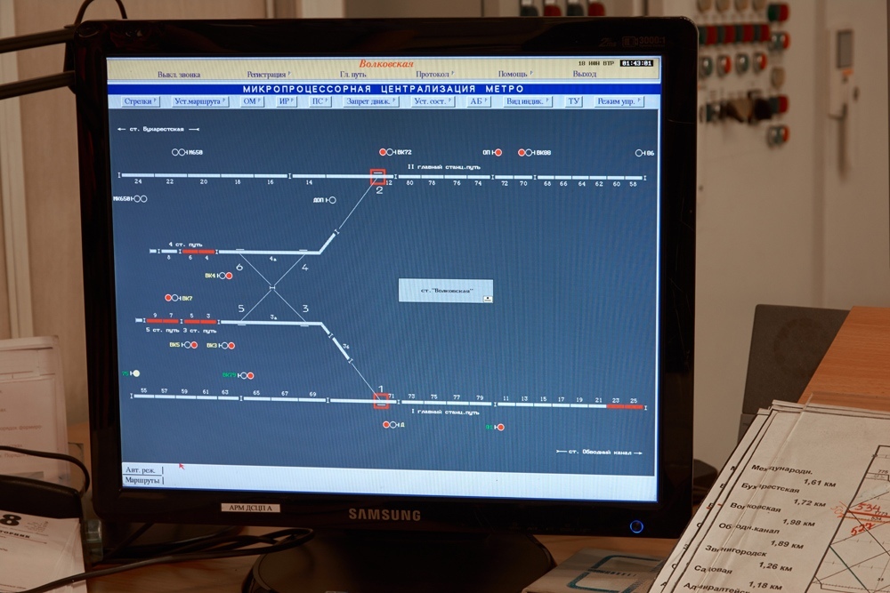

Автоматизированное рабочее место дежурного станционного поста централизации (АРМ ДСЦП), ст. Волковская:
Источник
Источник
