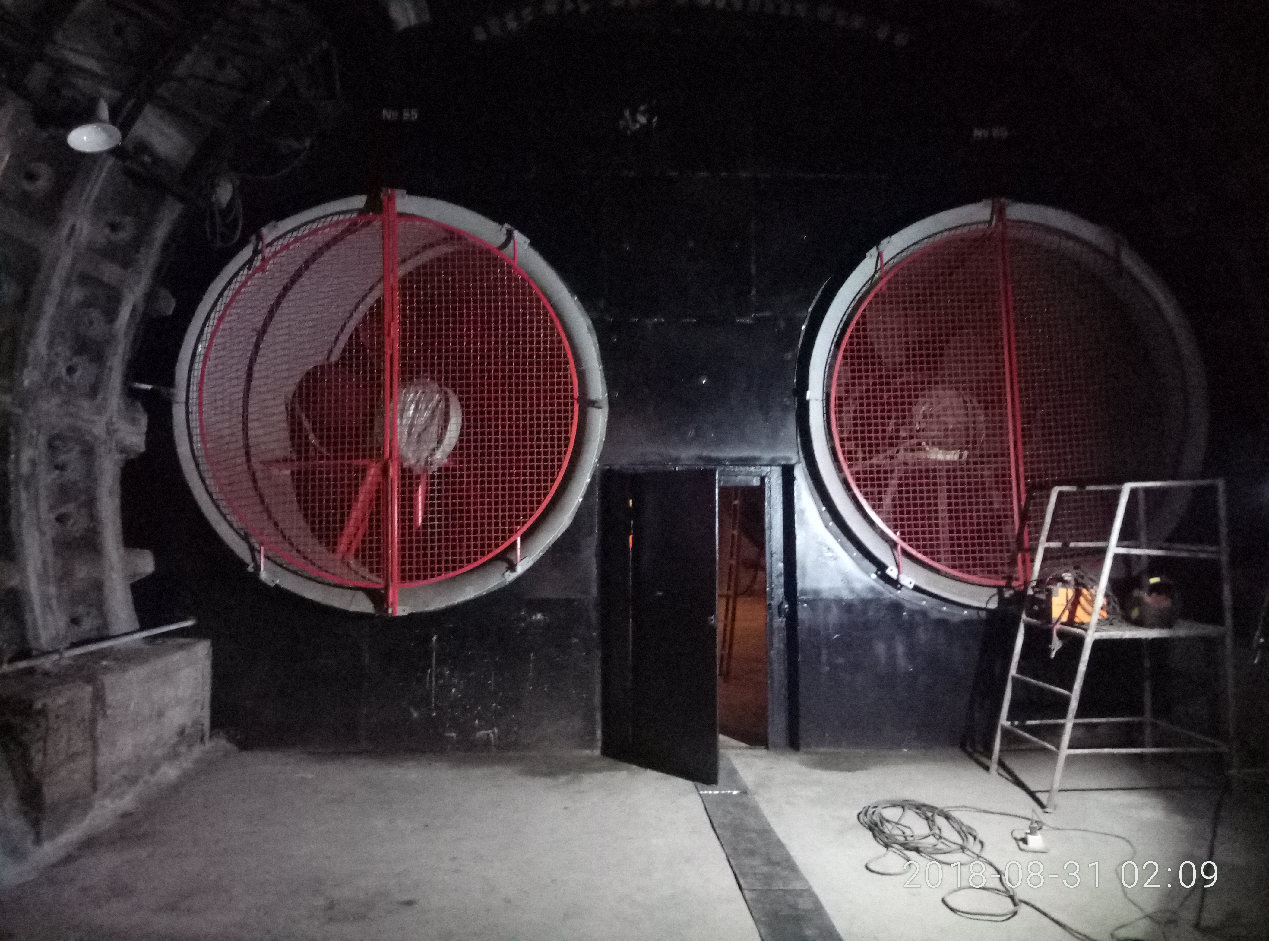

А я останусь при своём
Вступает в строй одна из самых любимых и посещаемых мною шахт, после ремонта и не узнать
