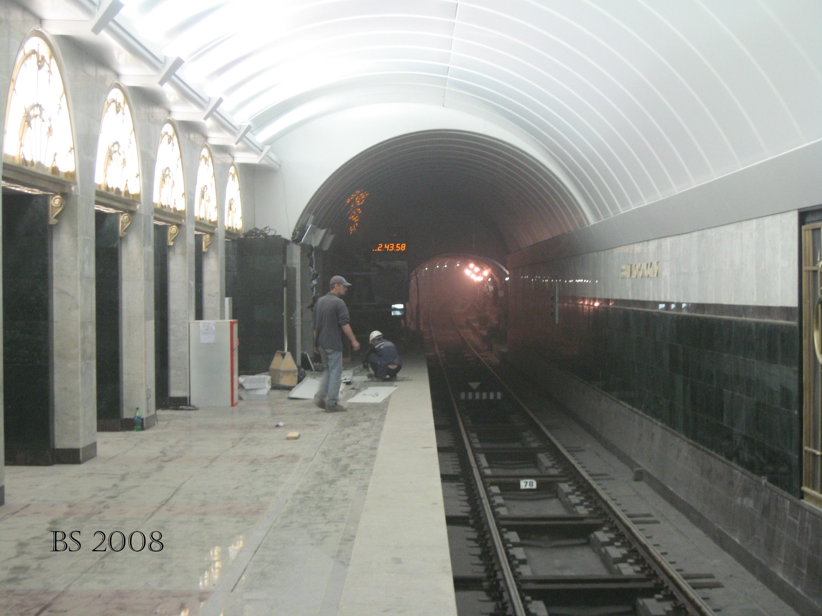

С недавнего времени начал бывать на Звенигородской чуточку чаще, чем никогда, и открывать для себя всё новые и новые [старые] странности. Я просмотрел профильные темы, но никакой информации о них не нашёл. Потому и решил спросить. «Звенигородская — колонно-стеновая станция глубокого заложения, изначально строилась колонной, но из-за деформаций конструкций ввиду длительного простоя, тип был изменён» — это знают все. Но мне интересно вот что: со стороны натяжной в боковых залах есть вот эти непонятные закутки меньшего диаметра. В противоположных конце платформ всё нормально. И на других станциях подобных вещей также не было замечено. Это определённо связано с особенностями достройки станции, верно?
А ещё гермозатвор заметно дальше отстоит от эскалаторов…
- Сообщения: 2765
Re: Звенигородская
Сужение вызвано расположением наклонного хода и подходного коридора относительно станции.
Наклонный ход и подножной коридор имеют больший диаметр чем центральный зал.
Этим же обусловленно расположение затвора.
Видимо сдвинуть станцию ближе к Садовой возможности не было из за кривой со стороны Садовой.
- Сообщения: 13914
Re: Звенигородская
Maxx Shab писал(а):И на других станциях подобных вещей также не было замечено. Это определённо связано с особенностями достройки станции, верно?
Нет, не верно. Это изначальное проектное решение.
В зоне расположения натяжной камеры эскалаторов сделано усиление конструкций боковых тоннелей, т.к. ширина натяжной камеры в свету больше, чем расстояние между обделками боковых тоннелей.
Для обеспечения необходимого расстояния в свету обделка боковых тоннелей частично демонтирована.
Аналогичное решение применено на "Международной", но здесь натяжная камера гораздо короче. Такое же усиление будет сделано и на "Путиловской".
