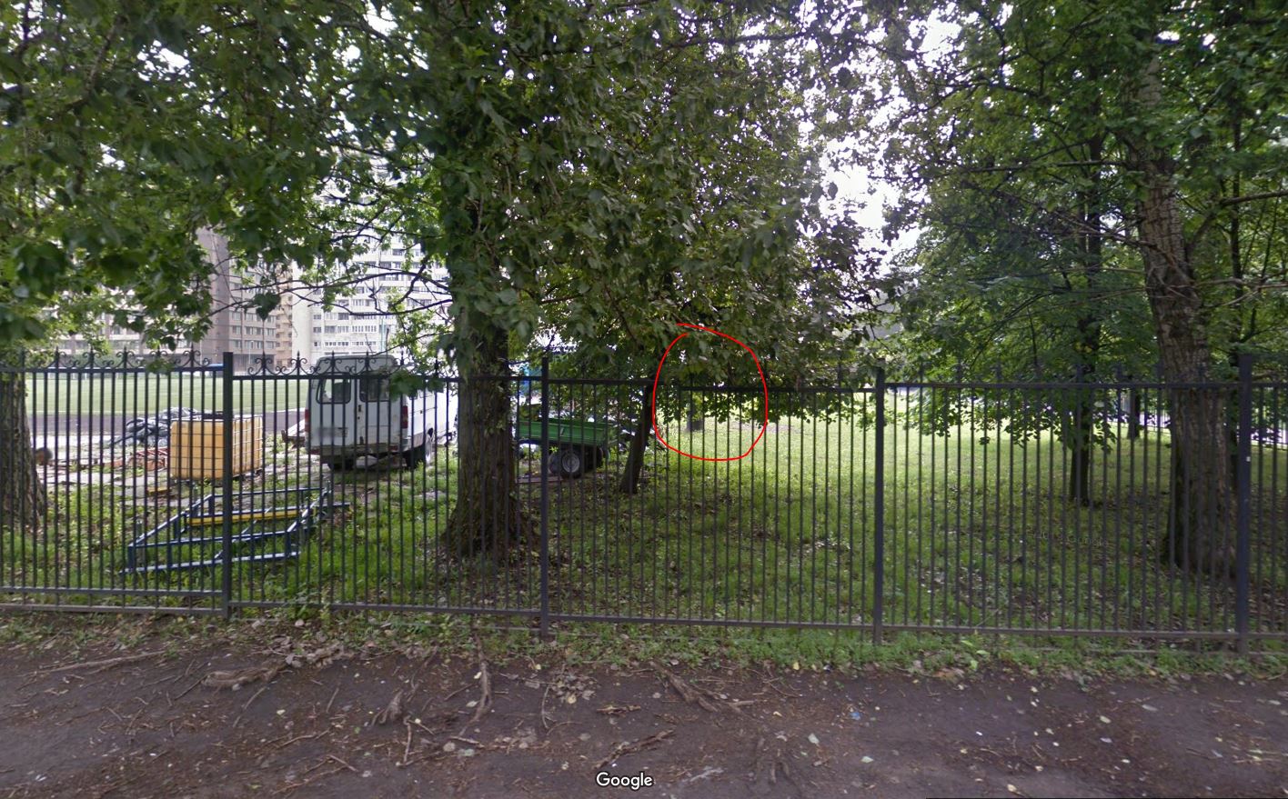

А куда выходит вентскважина снаружи? Как это выглядит? (как выглядят обычные вентшахты мы все знаем).
Я более-менее знаю местность, под которой проходят тоннели за Приморской, но ничего интересного выходящего из земли не видел.

Manhattan писал(а):А куда выходит вентскважина снаружи?
Ищите где-то тут:
На гуглопанорамах вроде даже что-то виднеется:
