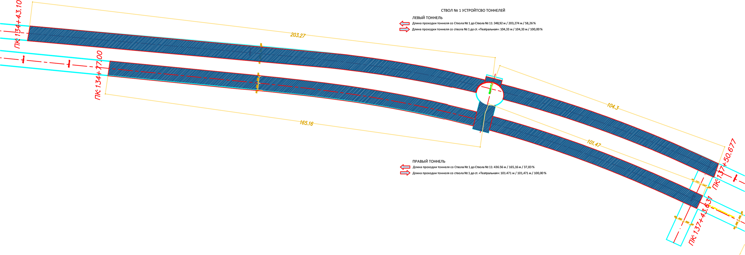

Вот схема с проходки на одном из стволов:
http://limak.dp.ua/index.php/Media1

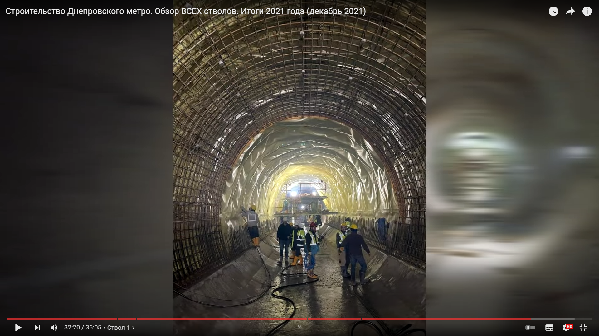

Нарезал немного скриншотов из ролика, где показывают участок нового тоннеля
Примыкание к старому участку с тюбингами Новый тоннель Передвижная опалубка Тоннель в процессе монтажа постоянной обделки
