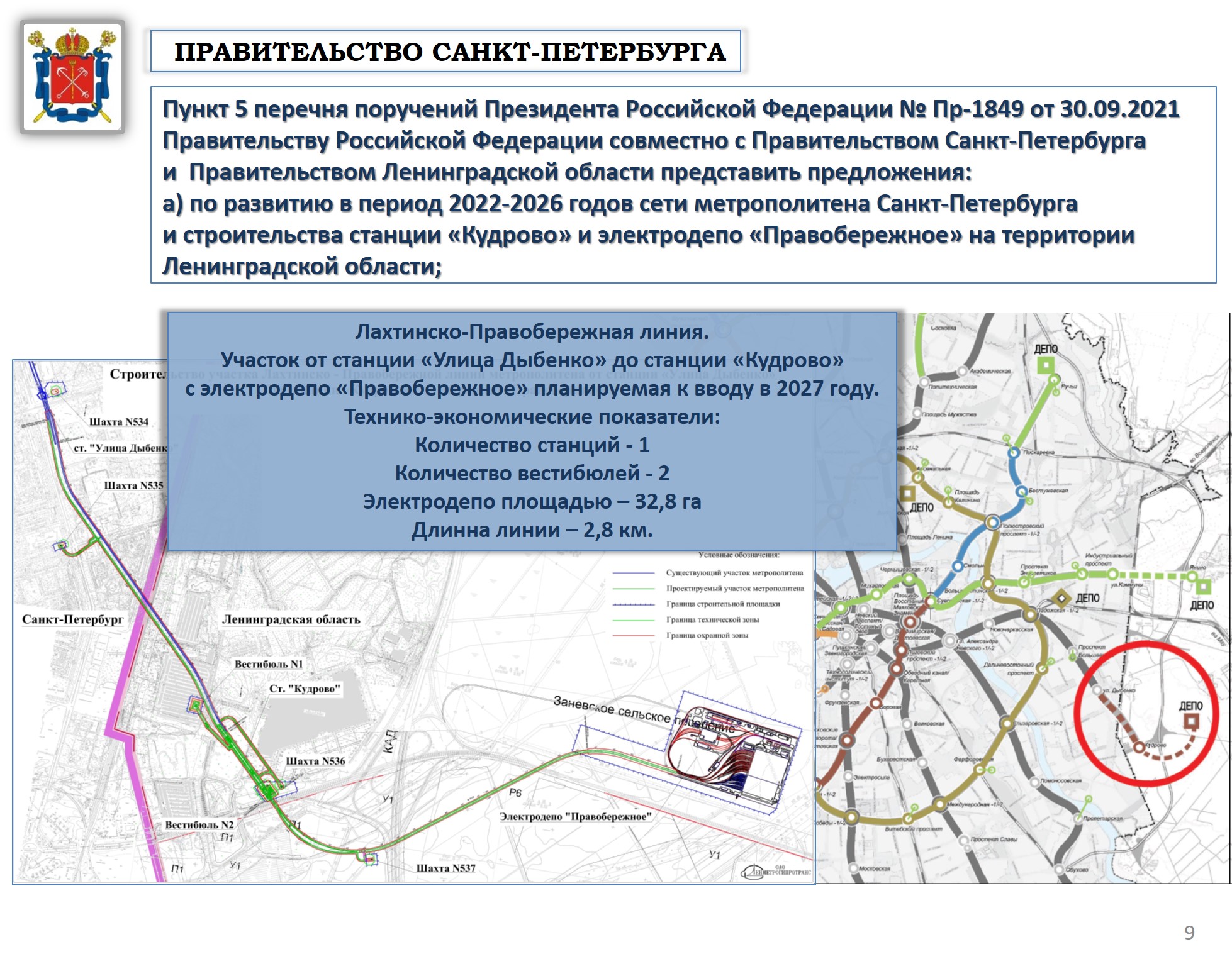

На сайте администрации Санкт-Петербурга появилась интересная информация предполагаемой трассировки участка продления Правобережной линии от станции "Улица Дыбенко" до депо "Правобережное" со станцией "Кудрово".
Если внимательно изучить схему, то хорошо виден построенный в начале 90-х перегонный тоннель первого пути между "Улицей Дыбенко" и "Кудрово" (обозначен синим цветом), заканчивающийся перед самым началом станции (в районе СТП).
Из интересного: от шахты №537, находящейся примерно в 700 метрах за станцией "Кудрово", до рампы в депо предусмотрено сооружение двухпутного тоннеля длиной около 1900 метров (можно подсчитать по пикетам). Видимо, - после того, как освободится щит на проходке участка НВЛ "Беговая" - "Каменка".
К сожалению, не совсем понятно, где будет располагаться путевое развитие за станцией "Кудрово". Возможно, что на значительном удалении от станции, в переходной камере, где начинается двухпутный тоннель, будет уложен перекрёстный съезд.

Одно расстраивает - не предусмотрено продолжение линии в Новосаратовку, где началось массовое жилищное строительство. Да и место для депо выбрано на месте лесной зоны, что плохо для итак задыхающегося города. В Новосаратовке можно было его расположить в полях (пустырях), как это было в одном из ранних предложений.

Так может какой-то задел оставить для продолжение в Уткину Заводь, Русановку, Новосаратовку в прекрасном будущем второй половины 21 века? А ТЧ-9 Правобережное будет на подобие будущего ТЧ-8 Красносельского (или Автово)не замыкать линию.)
Хотя, как написал многоуважаемый В40, путевое развитие за станцией пока не ясно. Но даже по схеме представленной видно, что трасса после станции сразу поворачивает в сторону будущего ТЧ-9.
И как пошутили на spb-project.ru - очень не хватает станции у депо с названием Новосаратовка или Бугры. =)

Вижу короткие отрезки тупиков главных путей - задел под продление линии, с камерами сездов и подходами к центральной камере съездов тупиков - соединительной ветви в депо.в40 писал(а):Из интересного: от шахты №537, находящейся примерно в 700 метрах за станцией "Кудрово", до рампы в депо предусмотрено сооружение двухпутного тоннеля длиной около 1900 метров (можно подсчитать по пикетам). Видимо, - после того, как освободится щит на проходке участка НВЛ "Беговая" - "Каменка".
На Счёт двухпутного тоннеля - грамотный подход, ура.
Наверняка, подобное мы увидим с Депо "Красносельское".

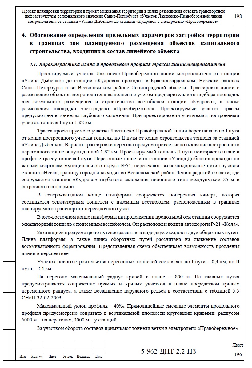

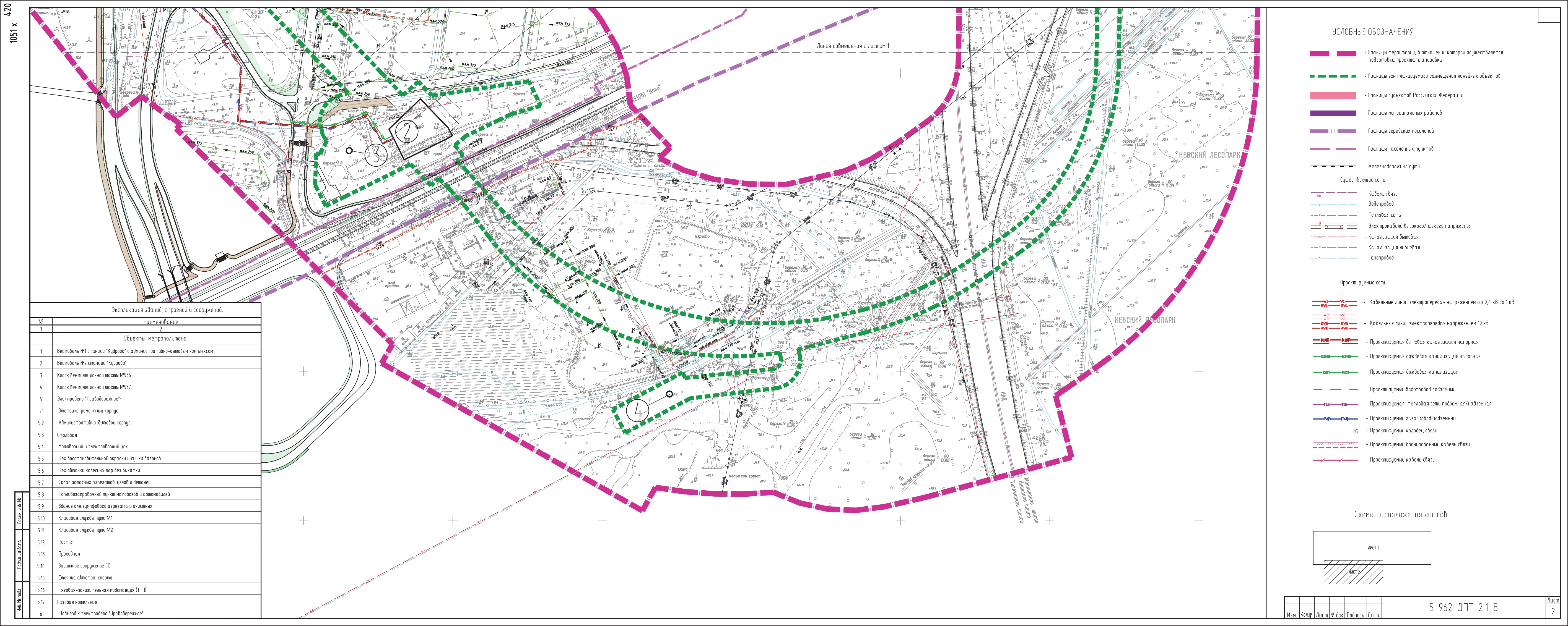

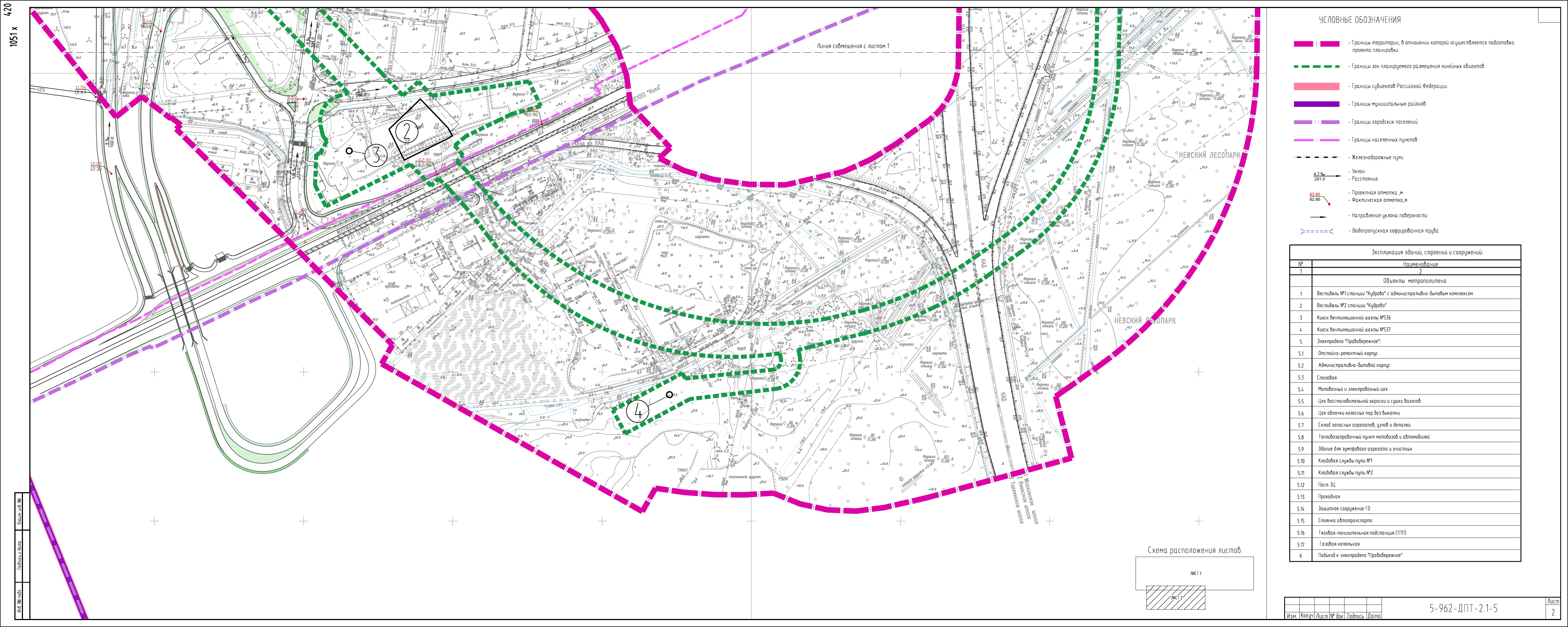

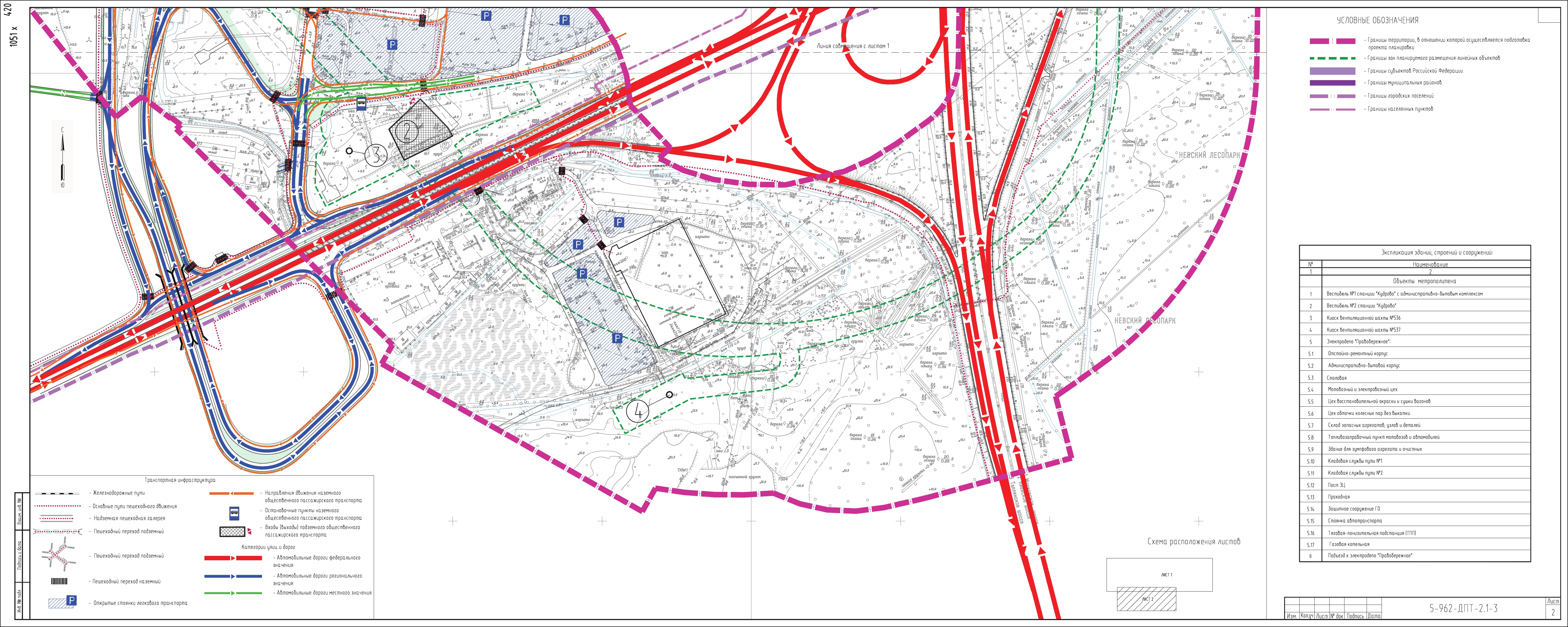

Прояснилось немного.
На сайте Комитета градостроительной политики Ленинградской области опубликовано Распоряжение Правительства Ленинградской области от 4 марта 2022 года № 122-р «Об утверждении проекта планировки территории и проекта межевания территории в целях размещения объекта транспортной инфраструктуры регионального значения Санкт-Петербурга «Участок Лахтинско-Правобережной линии метрополитена от станции «Улица Дыбенко» до станции «Кудрово» с электродепо «Правобережное» с соответствующими материалами по обоснованию.
В указанных материалах описан профиль трассы в депо, путевое развитие за станций "Кудрово" и перспектива линии в Новосаратовку:
- ветка в депо действительно состоит из двух однопутных тоннелей (по 600 метров) и двухпутного (1,6 км);
- за станцией "Кудрово" предусмотрено путевое развитие в виде двух съездов и двух оборотных путей. Представленная схема обеспечивает возможность продления линии в перспективе на юг в Новосаратовку. И схемы из материалов к обоснованию:

Интересно, задел на продление в Новосаратовку появился. Восторжествовал здравый смысл

Он всегда был, потому что ССВ в депо от средних оборотников была, а главные пути заканчивались короткими обрубками (как путь из центра на Путиловской сейчас, если смотреть на север)
