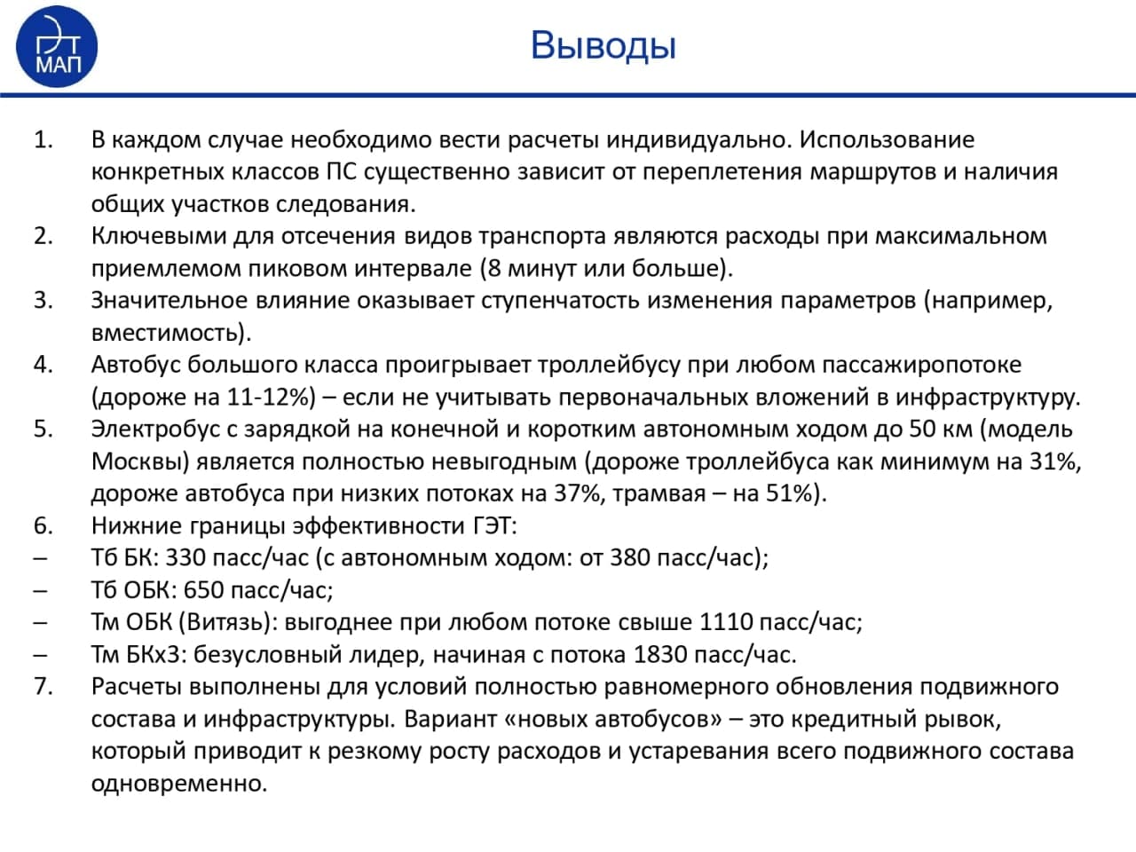

Специалисты объединения транспортных предприятий России МАП ГЭТ подготовили большую аналитику по экономике транспорта: какой вид транспорта при каких объёмах самый выгодный и самый дорогой.

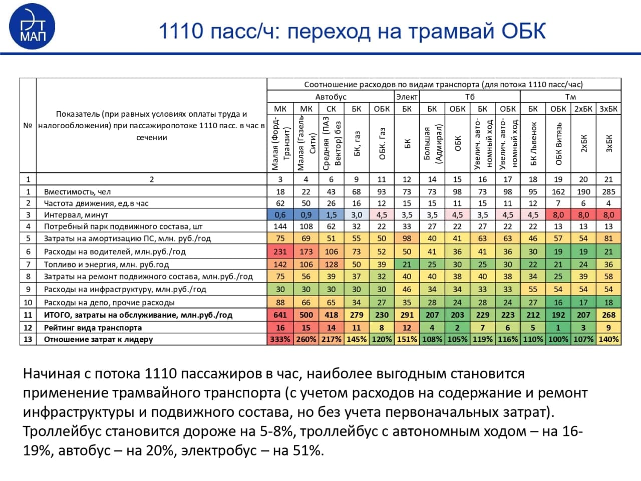

Здесь на условном маршруте оценивали амортизацию, затраты на водителей, депо, инфраструктуру и другие траты. В целом результат ожидаемый: чем больше людей, тем выгоднее запускать трамвай.

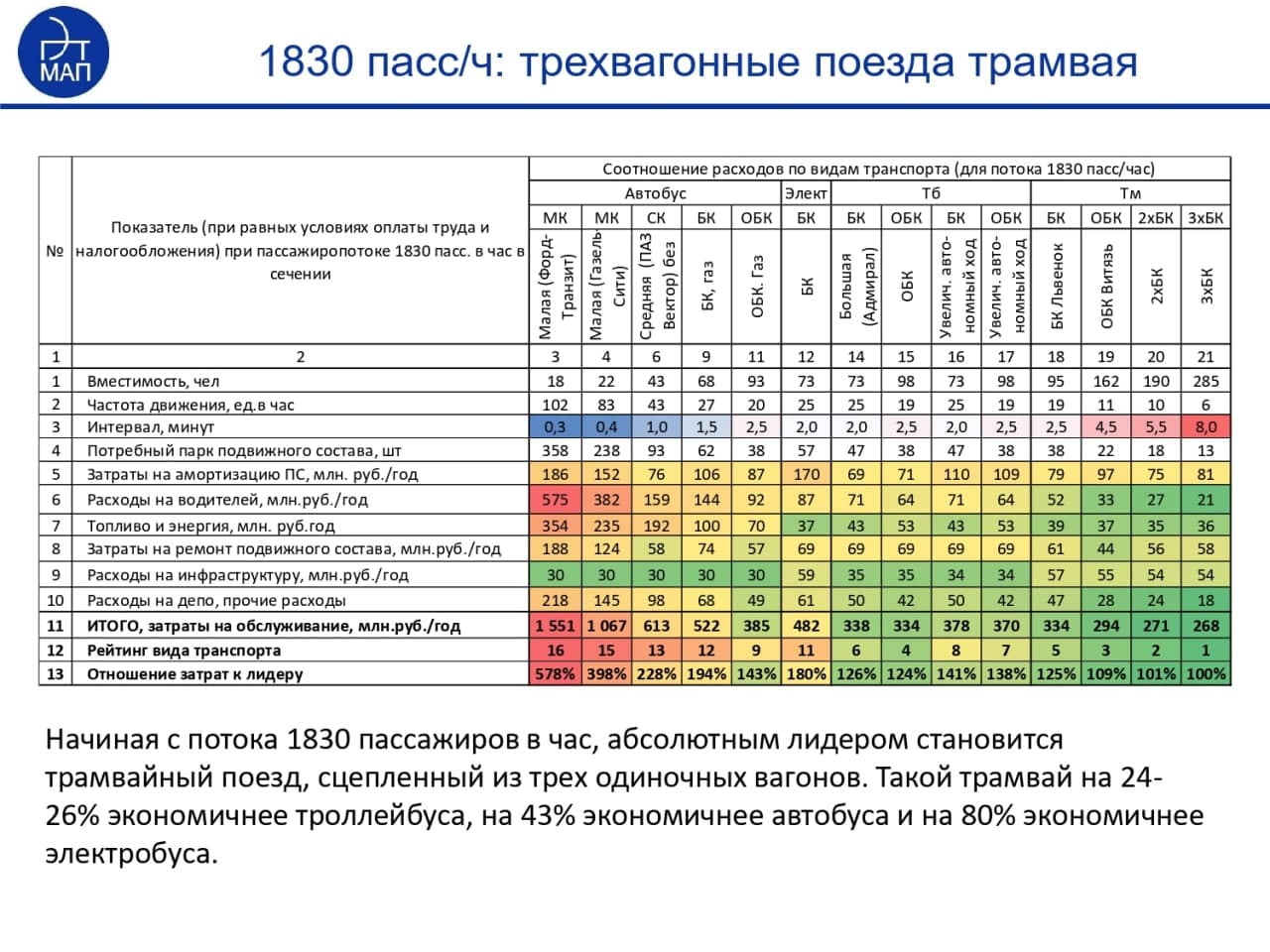

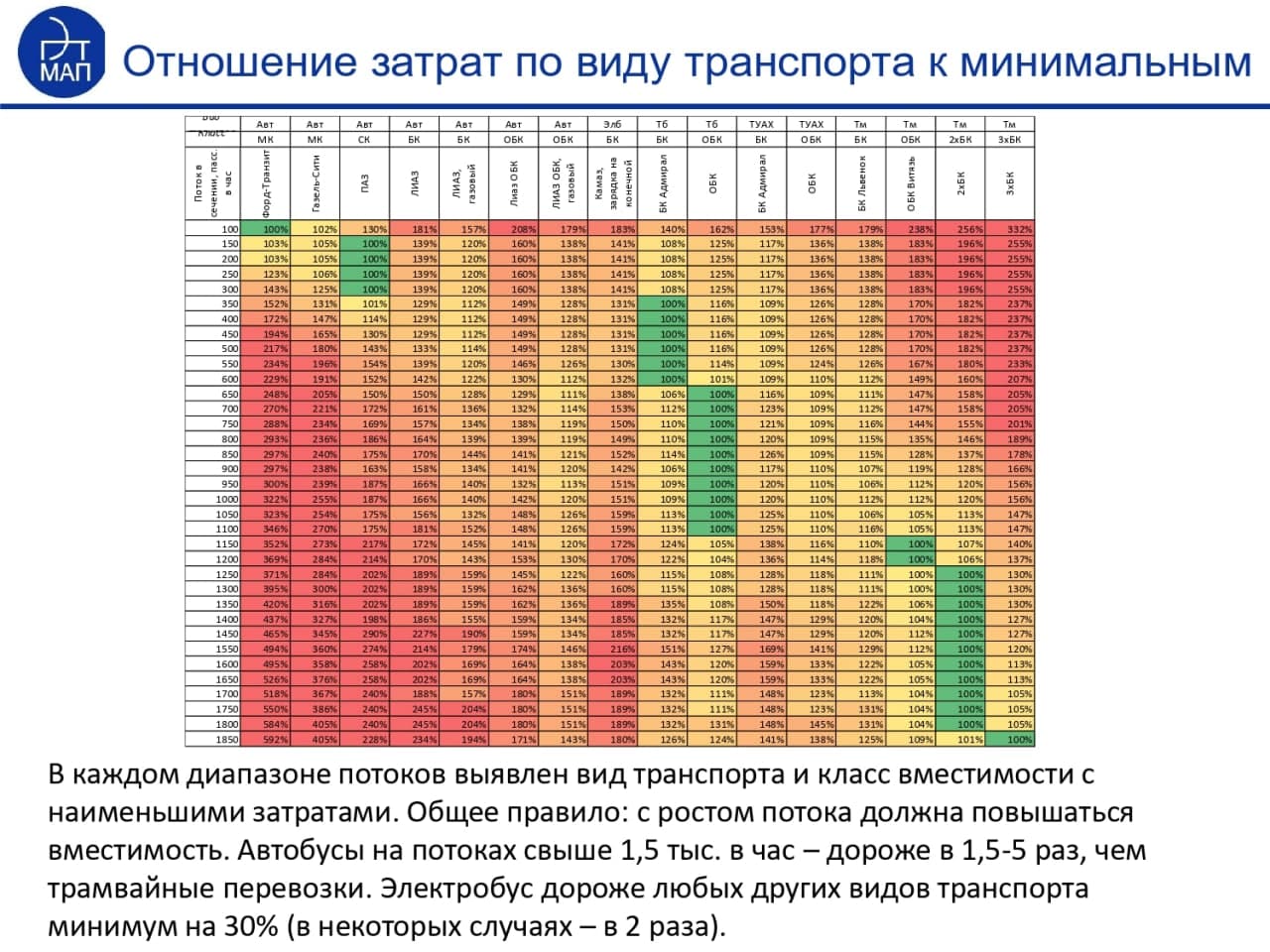

Затраты на автобус резко возрастают с ростом пассажиропотока, затраты на трамвай растут гораздо медленнее. Начиная с потока 1830 пассажиров в час, абсолютным лидером становится сцепка из трёх одиночных вагонов. Такой трамвай на 24-26% экономичнее троллейбуса, на 43% экономичнее автобуса и на 80% экономичнее электробуса. Электробус в принципе дороже любых других видов транспорта минимум на 30%, а в некоторых случаях — в 2 раза.
Подробная презентация на случай важных переговоров с адептами «трамвай устарел», «троллейбус слишком дорогой» и «электробус — это будущее»
