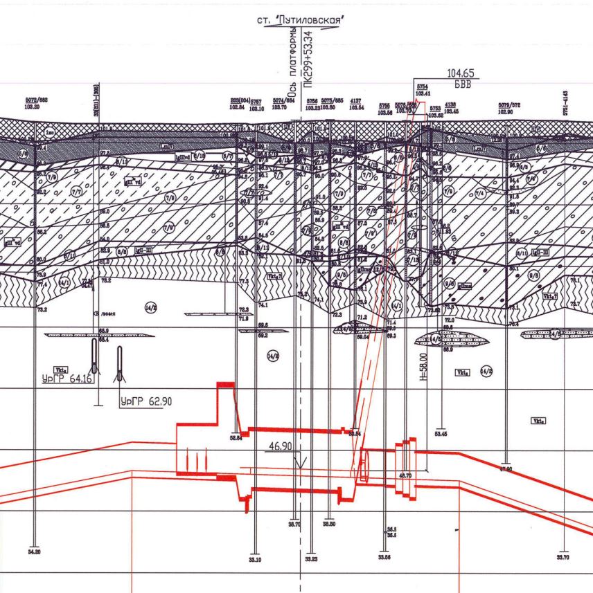

Но там переходной коридор проходил над перегонным тоннелем НВЛ, так что его проходка не могла вызывать осадки действующих сооружений.
Интересно, почему ЛМГТ не сделал такой же вариант с верхней пересадкой на примыкании к Кировскому заводу? Неужели исключительно ради удобства - в их варианте она стала бы второй пересадкой в нашем метро без лестниц (после Маяковской - Пл. Восстания). Другой причиной могла быть близость кровли кембрийских глин, хотя, судя по разрезу, небольшой запас вроде есть.
Вопрос, как обстоят дела с этим в варианте МГТ, где коридор проходит как раз уже над путями КВЛ.
Разрез из проекта ЛМГТ. Левее Путиловской черным отмечены тоннели КВЛ.
