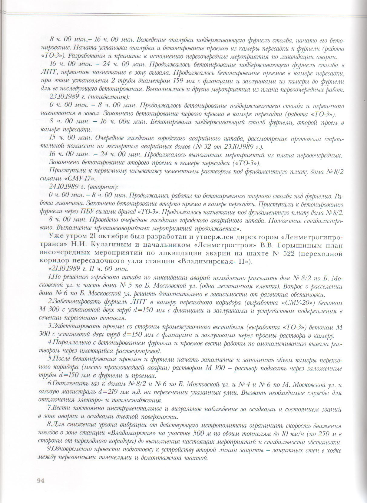

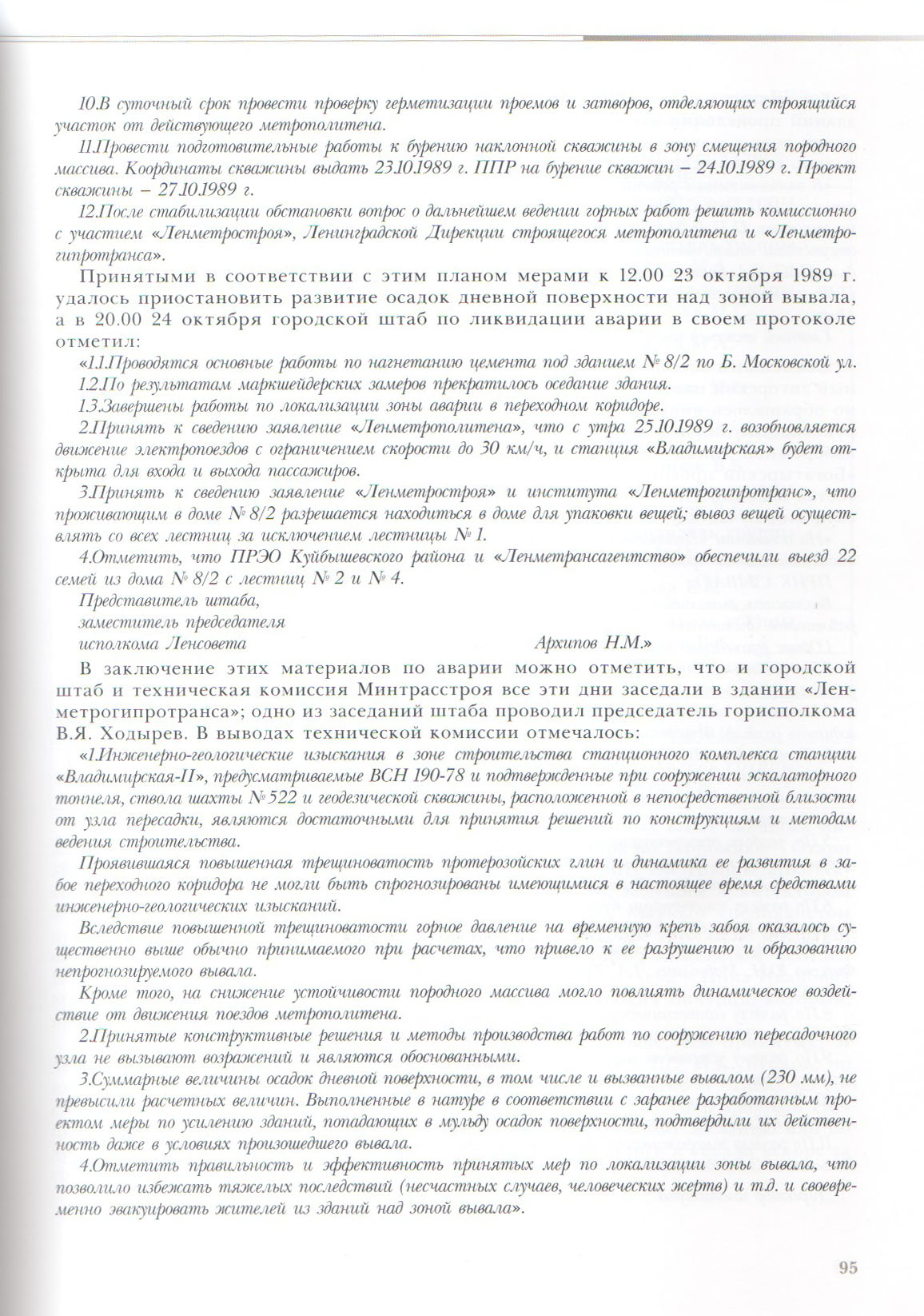

Подробный рассказ об аварии 21 октября 1989 года из книги Кулагина о пятом десятилетии ЛМГТ:

Ignat, спасибо за статью!Ignat писал(а):Подробный рассказ об аварии 21 октября 1989 года из книги Кулагина о пятом десятилетии ЛМГТ:
В статье упоминается шахта №323. Имеется ввиду шахта №23бис?
В итоге её задействовали при строительстве Достоевской или обошлись только шахтой №522?

Опечатка. Скорей всего, он имел в виду перегонную 523-ю.Vasya писал(а):В статье упоминается шахта №323. Имеется ввиду шахта №23бис?

Да, это опечатка. Строительство пересадочного узла вели через шахту №523 на Свечном переулке.
