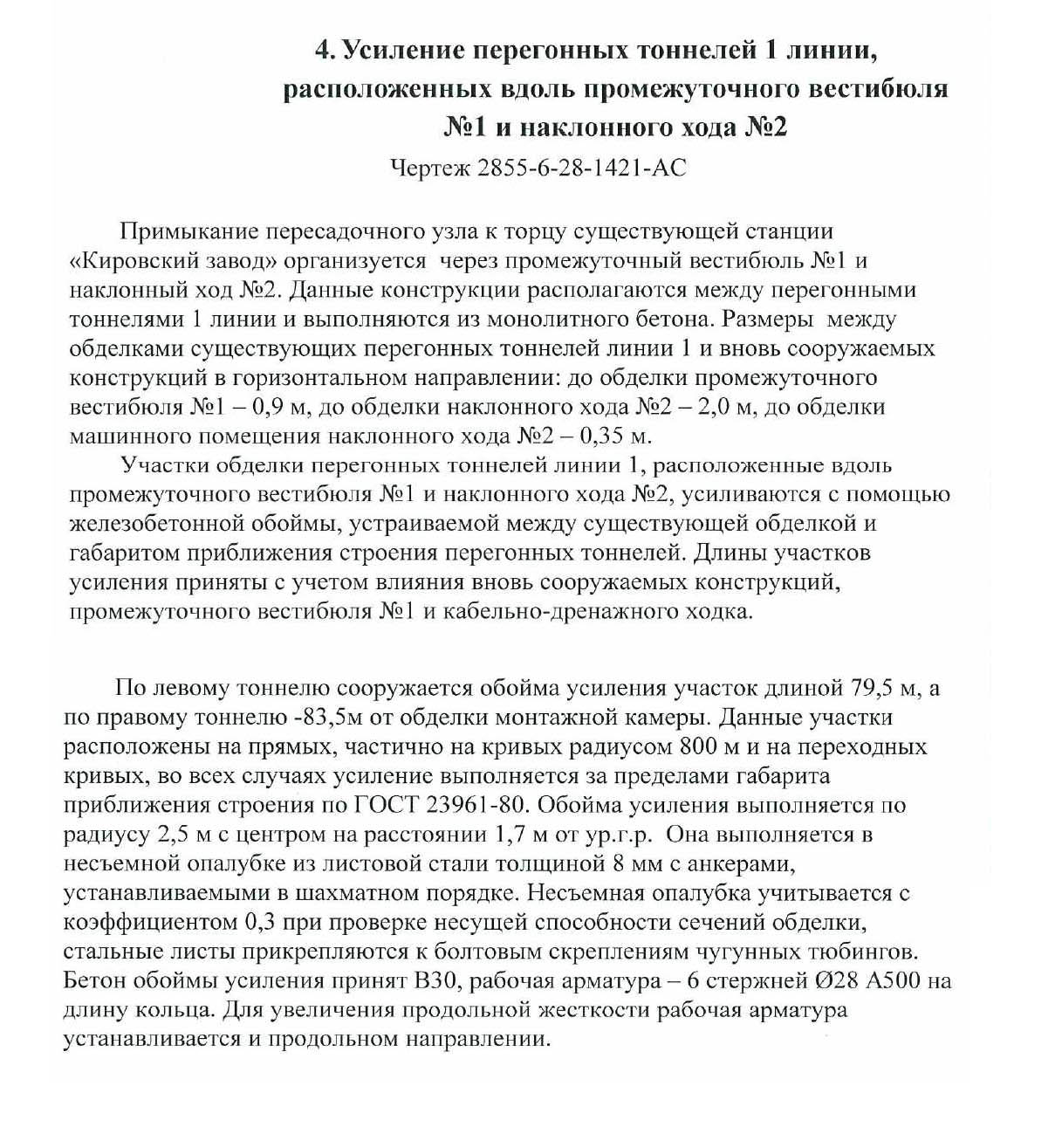

GelezinisVilkas писал(а): 10 сен 2022, 14:29 В чём проблема сделать примыкание по оси среднего зала и пройти верхом, а не делать неудобны пересадку в центре зала?
Тем же вопросом задавался парой постов выше. Из объяснений вижу только близость кровли кембрийских глин - глубина ст. Кировский завод сравнительно небольшая - примерно 40 метров по УГР. Однако верхний край свода существующей монтажной щитовой камеры, к которой собирались примкнуть пересадку, находится на 11 метров выше этой отметки, а значит достаточный запас по высоте там точно есть.
А вот кстати фрагменты того самого обоснования по примыканию пересадки из проектной документации ЛМГТ, в которых утверждается, что при усилении тоннелей их несущая способность обеспечена, но вопрос остановки движения не рассматривается:

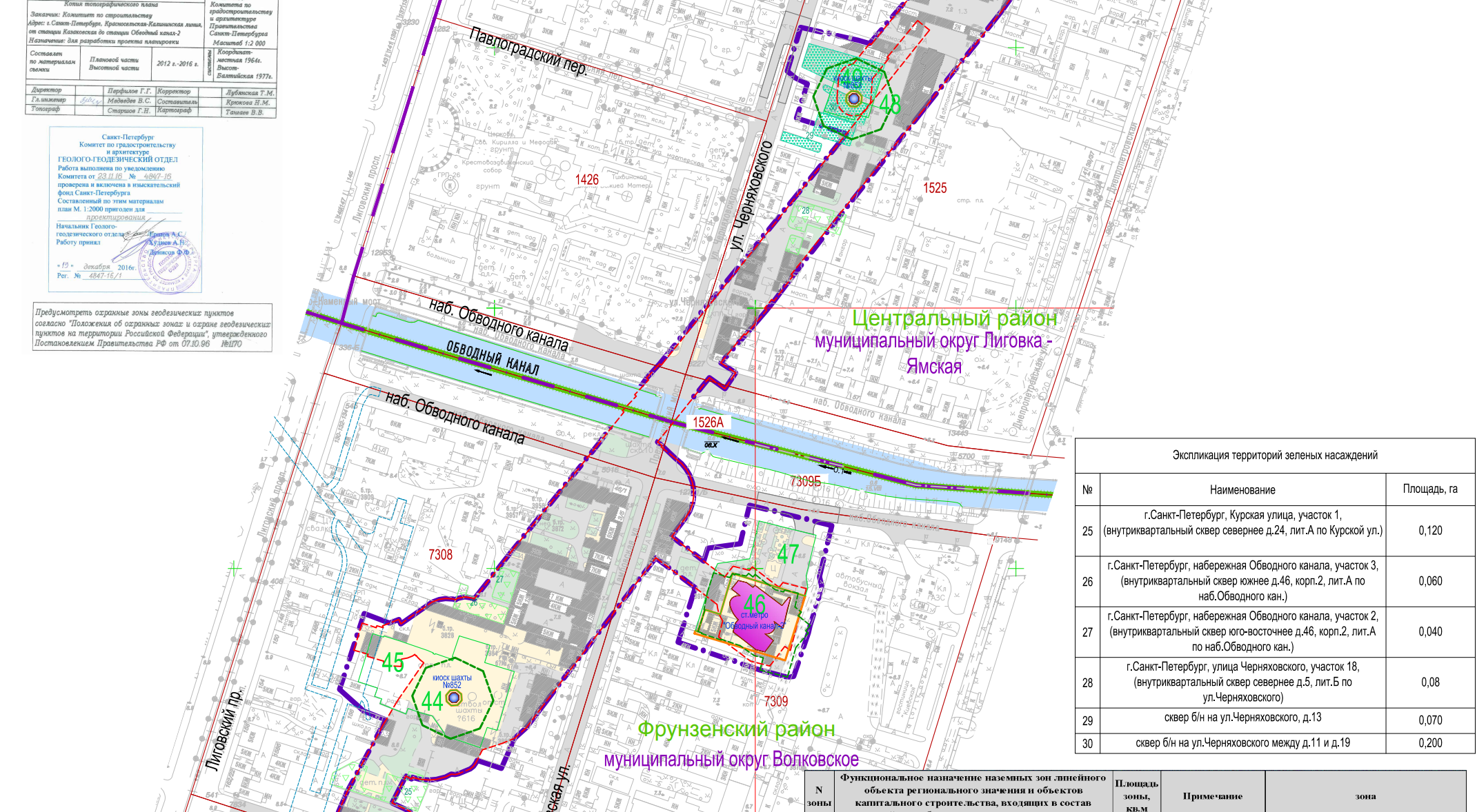

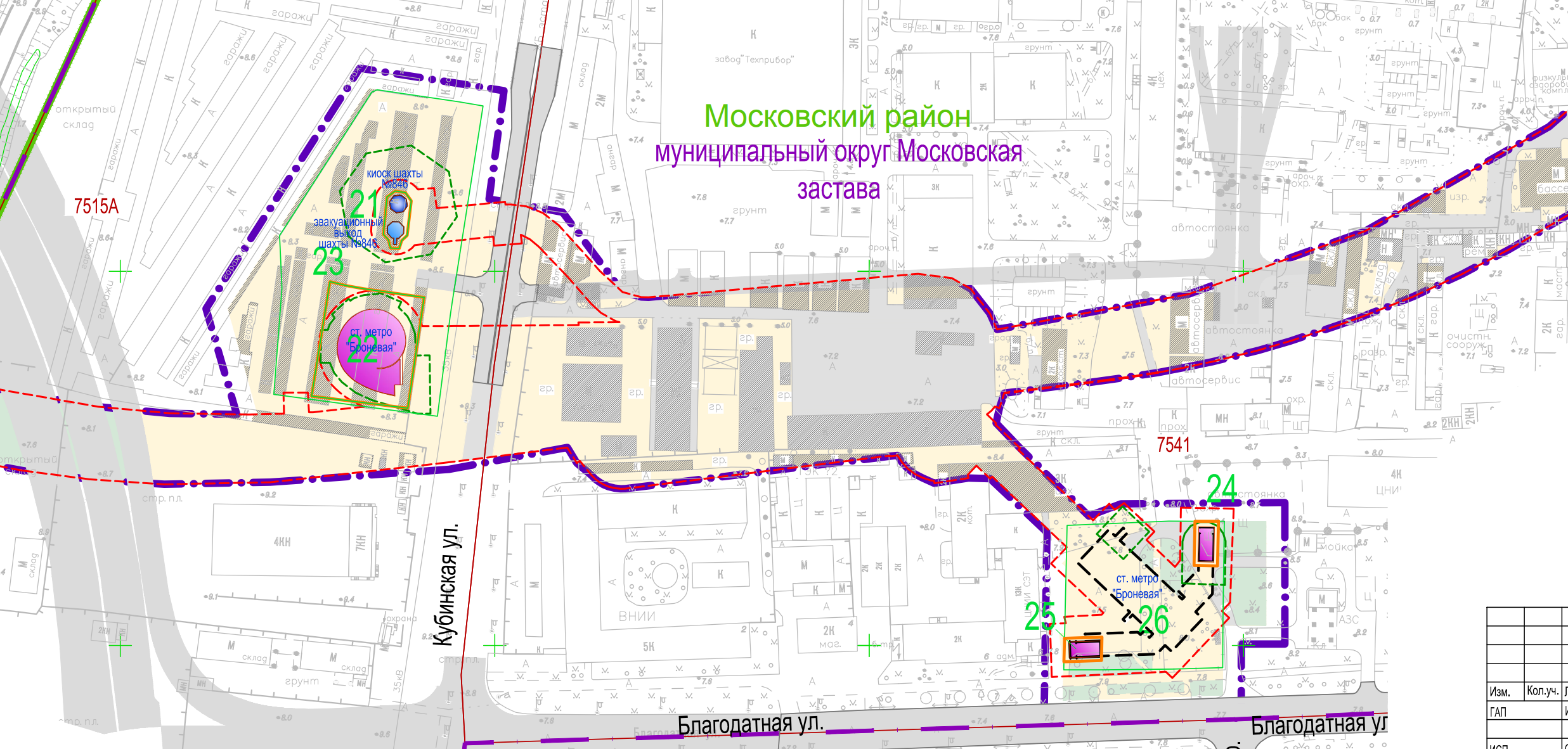

Из материалов публичных слушаний. В лучшем случае утвердят в декабре, а там уже и проектная документация должна выйти из экспертизы по словам директора МСС
Обводный канал-2
Обводный канал-2

"Московские ворота-2"
