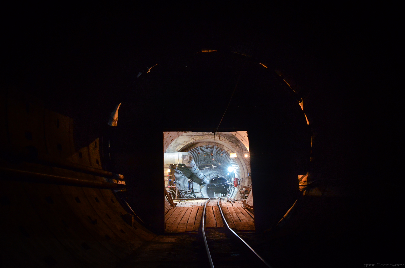

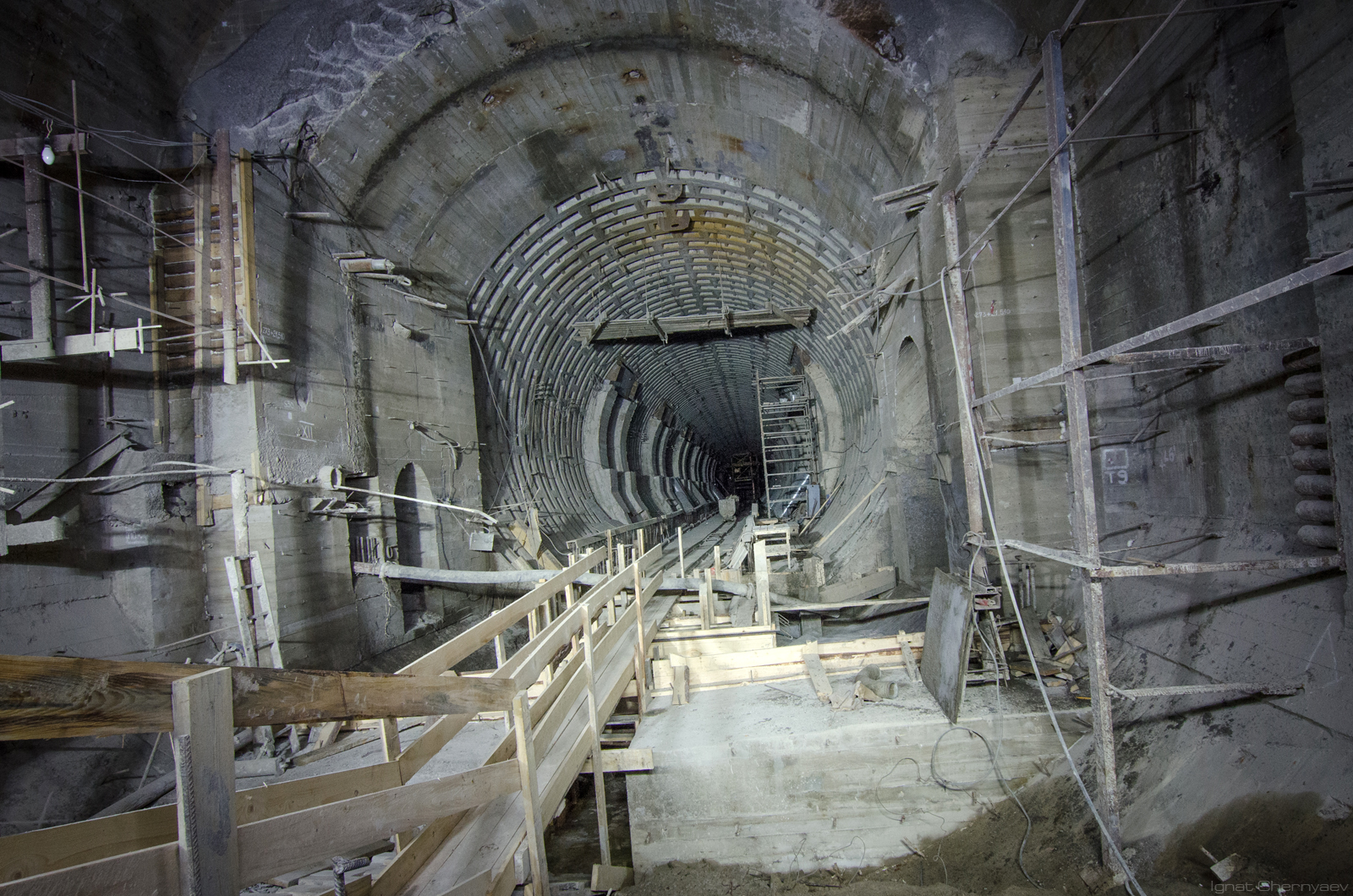

Сделал первую часть фотообзора ККЛ за январь 23-го: https://vk.com/@lmctrans-kkl-01-2023-1
По ссылке несколько схем и 54 фото южной половины участка (от 841-й до 843-й шахты вместе со станцией "Юго-Западная").
Пару фотографий продублирую сюда:
