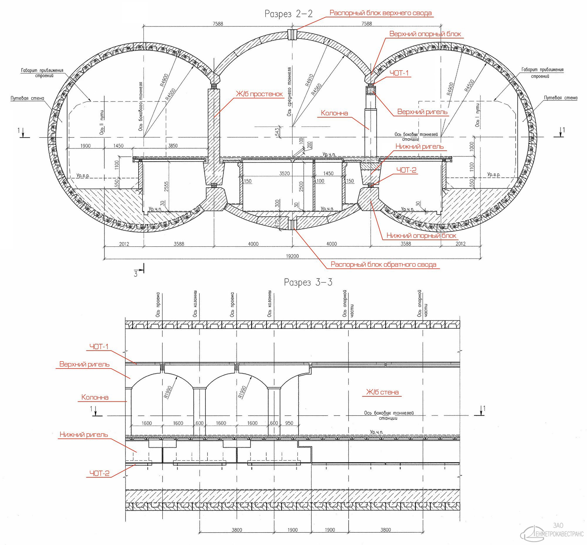

Вторая часть фотообзора строительства ККЛ, посвященная "Путиловской": https://vk.com/@lmctrans-kkl-01-2023-2
Дополнил её подробным рассказом о технологии строительства колонных станций и историей проектирования пересадочного узла на ст. "Кировский завод".

Спасибо за такое подробное описание!
Справедливости ради, далеко не всегда боковые тоннели станций (и колонных, и пилонных) сооружают методом переборки пилот-тоннелей (после транзитной проходки щитами).
Так, на "Адмиралтейской, "Комендантском проспекте" и "Путиловской" оба будущих станционных тоннеля были пройдены щитами транзитом. А вот на "Звенигородской" и "Международной" - только по одному. Вторые были сооружены сплошным забоем, без переборки. Ну, это так, мелочи. Проходить станцию транзитом или нет, - зависит от множества факторов и определяется ещё на стадии проектирования.
В Правом станционном тоннеле на тюбинговозках лежат детали арки для проходки верхнего свода. Той самой, которая будет смонтирована в натяжной камере. Похоже, что проходка верхнего свода на участке станции с монолитными стенами и колоннами (после натяжной камеры) сможет начаться не раньше марта. Соответственно, ядро и обратный свод - не раньше мая, т.к.порода от забоя на первом этапе работ может выдаваться только через временный проём в стене натяжной.
Хорошо, что Вы довольно подробно описали технологию строительства станции. А то подавляющее большинство наших граждан не понимает, что строительство станций глубокого заложения закрытым способом (а по сути - строительство через игольное ушко в виде шахтного ствола) отличается сильной стеснённостью, из-за чего доля ручного труда весьма высока.
А сроки строительства таких станций, в первую очередь, обусловлены большим количеством промежуточных этапов работ (когда один этап технологически нельзя начать раньше, чем будет закончен предыдущий) и невозможностью применения высокопроизводительной строительной техники, которую можно применить при строительстве на поверхности (или в открытом котловане). У нас даже простой экскаватор, который применялся при строительстве односводчатых станций, сначала нужно было разобрать на небольшие узлы, опустить их через шахту и доставить на место, а после - снова собрать в единое целое при помощи лебёдок.
Вот простой обыватель и считает, что в Москве строительство идёт намного быстрее, чем у нас (ведь большинство введённых за последнее десятилетие станций в Москве - станции, построенные в открытых котлованах).
По факту сооружение станций закрытым способом в Москве происходит примерно в те же сроки. А из всех 29 станций БКЛ только три имеют глубокое заложение ("Савёловская", "Сокольники" и "Рижская").
К слову, первые станции БКЛ в котлованах строились более шести лет.

Спасибо за отзыв! Добавил в текст уточнение про детали арки.
Заодно вопрос в тему - я правильно понимаю, что на предыдущих колонных станциях натяжная и начальный участок среднего тоннеля строились через НХ? А этот временный проём - новшество для ускорения процесса.

По разному бывало. На "Комендантском проспекте" и "Звенигородской" проходку верхнего свода начинали из СТП. На "Международной" - из наклонного хода (к тому времени он уже был полностью пройден) с последующим переключением выдачи породы во временный проём в стене натяжной камеры.
