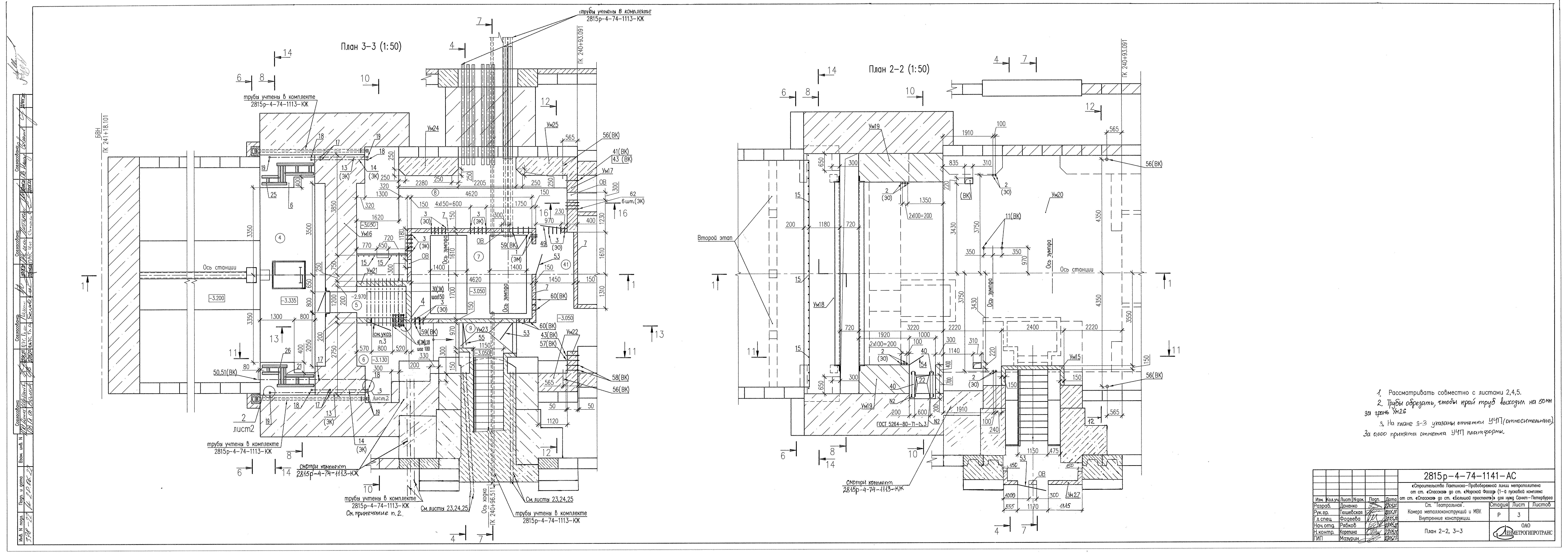

Если принят такой вариант вестибюля, то самое время начать строить мостик с переходным коридором и натяжной камерой. Не делать же их потом через пройденный наклон. Но есть ли утверждённый проект этого выхода или опять надо перепроектировать года три?

Прежде, чем строить мостик (мостики), нужно ещё камеру (камеры) лестничного спуска соорудить над боковым тоннелем. Теоретически пока время позволяет это сделать.
Но так как его не было в рабочей документации, то и строить его нет никаких оснований. Если только на то будет принято соответствующее решение на уровне КРТИ.
