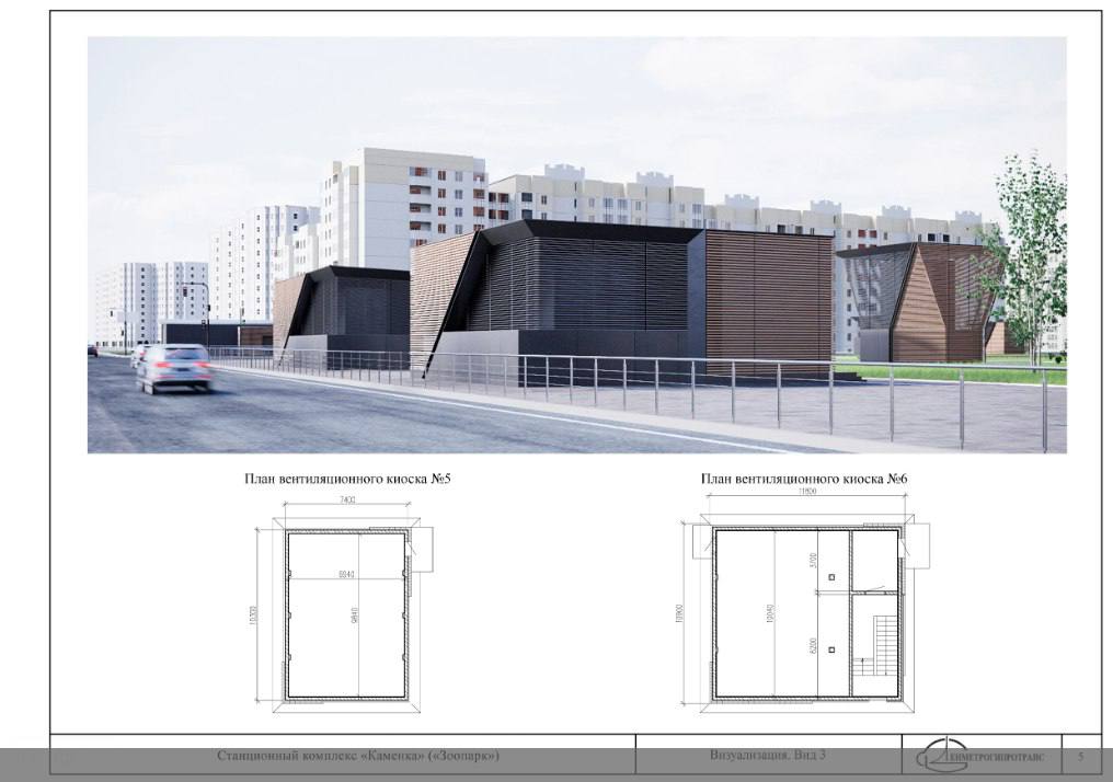

От Подземника и Фонтанки:
Вот такими станут две новые станции зеленой линии: «Яхтенная» и «Зоопарк» (широкой публике они известны и под другими именами: «Яхтенную» называли «Туристской» и «Богатырской», «Зоопарк» — «Планерной» и «Каменкой»).

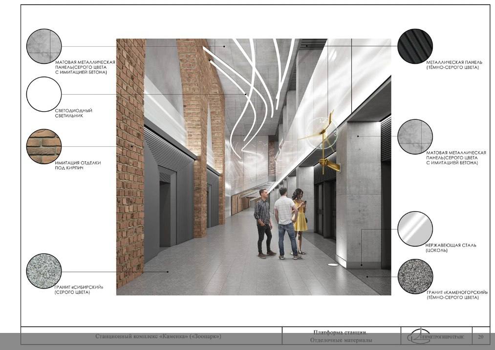

Как говорится в документации, «Шуваловский проспект» является центральной хордовой связью в центре Приморского района на Карельском перешейке, что ассоциативно сопоставляется с нордическими мотивами и образами». Вывод — «отделочные материалы и формы, использованные во всех представленных вариантах, отличаются лаконичностью и сдержанностью тонов, характерными для северной архитектуры».
Само строительство зеленого участка с двумя новыми станциями в адресной инвестиционной программе оценивается в 87,7 миллиарда рублей, что почти вдвое выше, чем в бюджете 2022–2024 годов. Сроки строительства не определены контрактом, однако в программе КРТИ «Яхтенная» и «Зоопарк» должны быть сданы в 2026 году, «Шуваловский проспект» — в 2028-м.
Фанат Naruto!
Сообщения: 2146
ну архитектура, как любой род искусства, отражает в той или иной мере свое время и его специфику. станции откровенно шизофренические, в самом плохом смысле слова постмодернистские вышли. если это в итоге построят, когда-нибудь, в совсем уже едва ли мерцающем светлом будущем, отдельные люди, которые будут посещать эти станции (и плеваться от бесконечных лестниц-коридоров), и не обделенные знанием истории, будут понимать, почему все так вышло. в моем родном Автово, кстати, тоже ни одного эскалатора и крайне неудобная по определению винтовая лестница, но есть понимание идеи и ее воплощения, со всеми неудобствами - это классический "античный храм", ротонды, "Афина" в торце зала и т.д. а тут закопанные ТРЦ с картами почему-то вражеских наступательных планов. все понятно, в общем-то, тоже

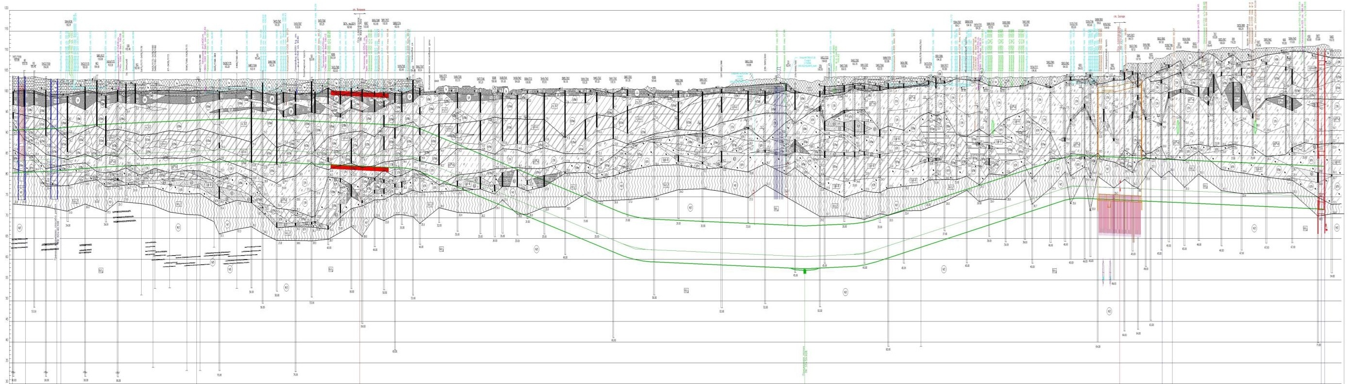

На проектах Петербурга всплыл план проходки с глубинами.
Не помню чтобы здесь он был, админ может потом скопировать в шапку темы.

Непонятно стойкое желание заглублять перегоны, и увеличивать из-за этого длину линии и время поездки.

При уклоне 40 тысячных длина 1км перегона увеличивается на 80см. Математику учите. На профиле масштаб по горизонтали всегда в 10 раз отличается от масштаба по вертикали, поэтому выглядит будто уклон больше.

Еще обратите внимание на синие палки примерно над зумпфом - это опоры ЗСД которые пересекать явно нежелательно. Про время на разгон и торможение тоже не забываем.
А также про то, что при отправлении состава под уклон для набора скорости расходуется гораздо меньше электроэнергии.
