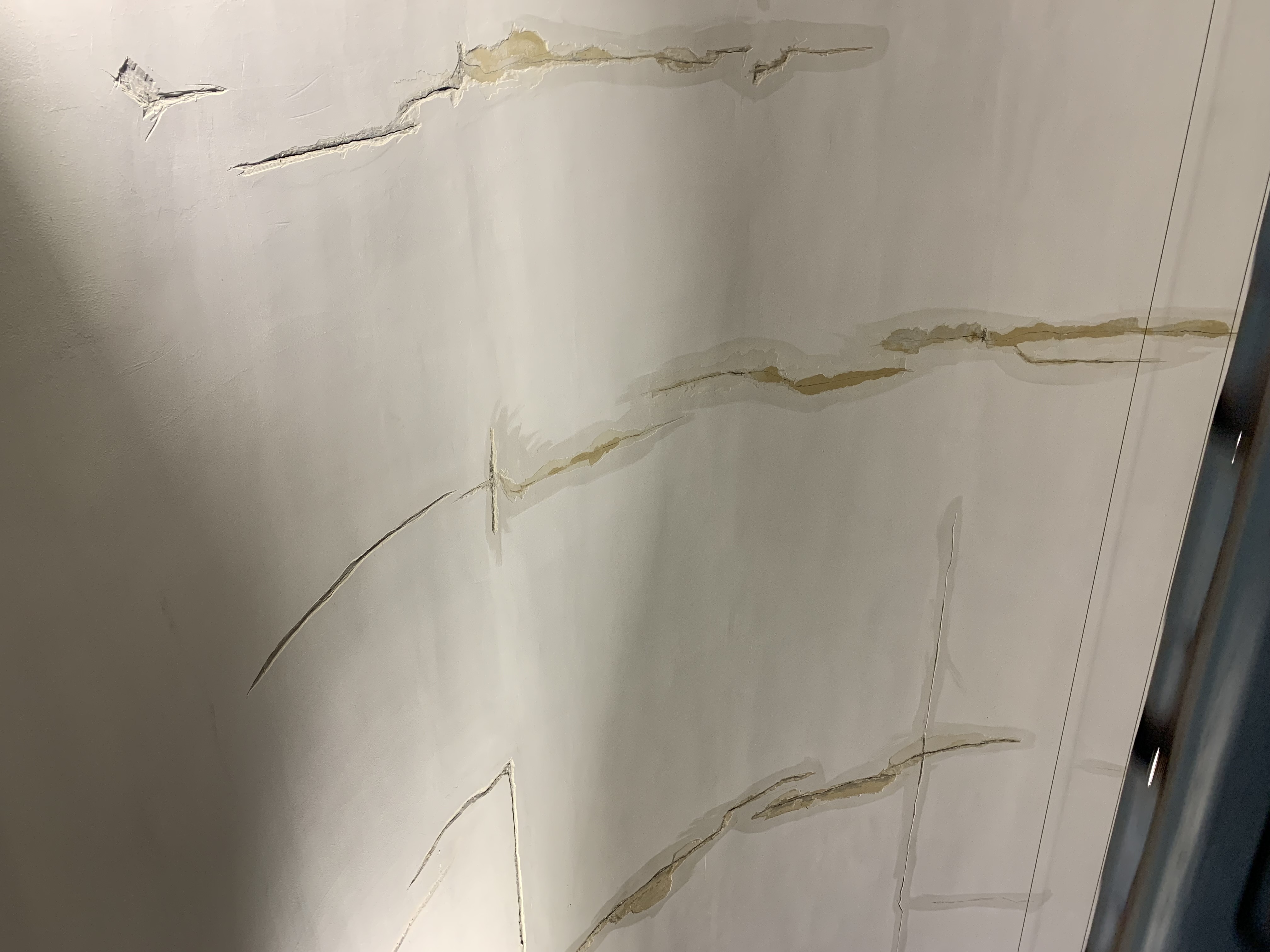

Невский проспект, и его свод в трещина от влаги. Актуально на сегодняшние дни. До этого как-то не замечал, в глаза не бросалось

Больше похоже на плановый ремонт свода

harto писал(а): 29 мар 2025, 00:55 Невский проспект, и его свод в трещина от влаги. Актуально на сегодняшние дни. До этого как-то не замечал, в глаза не бросалось
Вообще-то этот свод не сплошной, а собран из отдельных криволинейных асбоцементных картин, между которыми швы оштукатурены и многократно побелены.
Из-за вибраций и перепадов температур в этих швах периодически возникают трещины. Их специально разделали для того, чтобы нанести ремонтный состав.
