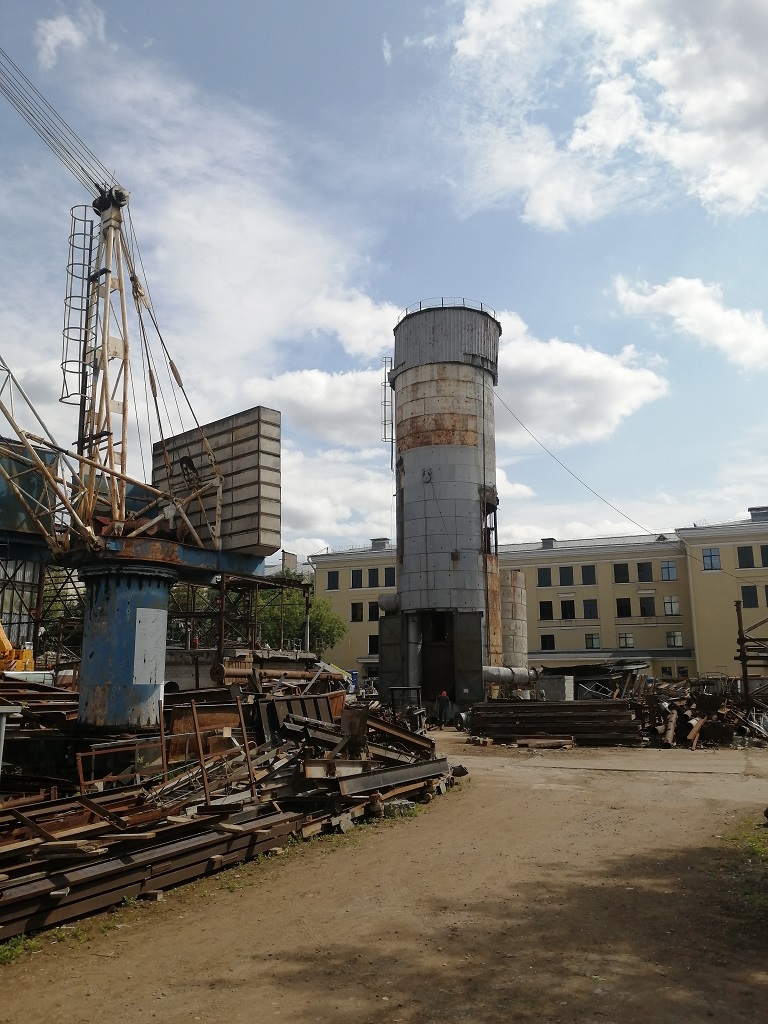

852 возраждается, Идёт замена горного комплекса.
