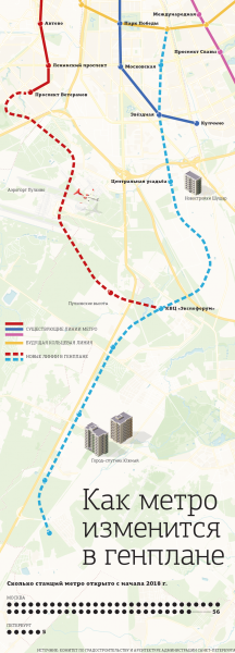

Инфографика из статьи ДП для истории
https://www.dp.ru/a/2023/09/20/infograf ... izmenitsja

И кто-то за эту хрень ещё деньги из бюджета регулярно получает!!!

В основном - девелоперы)

Добрый день.
Это не реально. Трамваи будут ходить. А здесь, метро 100 лет будут строить, не забывайте, текущие перегонные тоннели от старости изнашиваются, их нужно менять, это значит, заново перестраивать метро. А что будет, если много у нас старых веток? Я в Пушкине живу, не верю этот бред. Я 20 лет назад купил схему развития метро до 2030 года 30 станции, а за этот период открыли меньше 15 станции.

Я думаю, тут аргументация намного проще: городские чиновники не в состоянии пути по земле проложить, а мечтают о прокладке путей под землёй.
