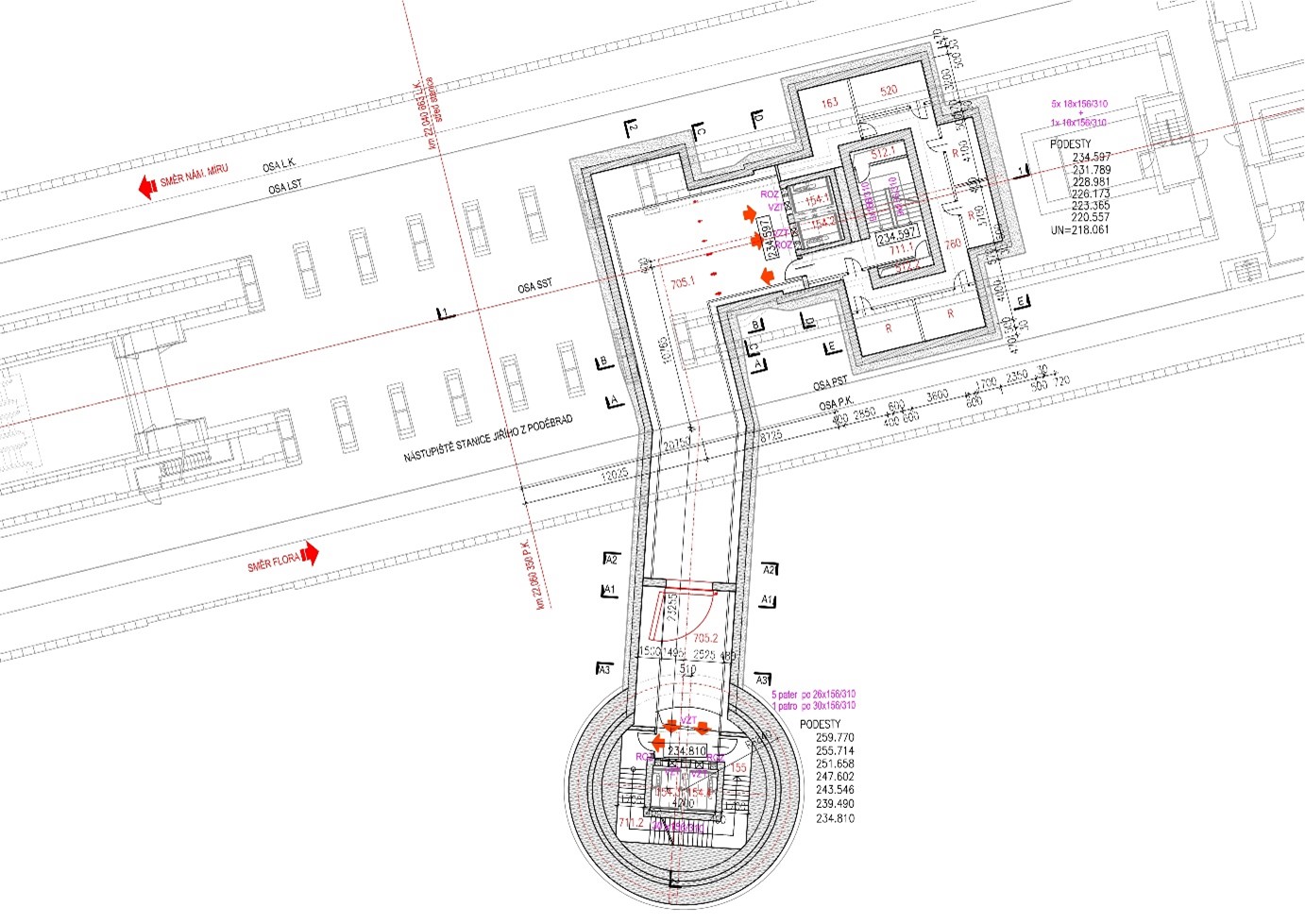

Несколько страниц назад Игнат скидывал чертежи этого самого лифта. Там есть отдельно лестница. Просто иногда в попытках доказать, как тут всё плохо и как хорошо за бугром, теряется необходимость как-то доказывать хотя бы часть своих слов

Вы оба совсем тупорылые или как?
К посту приложено фото на котором видно и два лифта и дверь на лестницу.
Протоколами безопасности предусмотрено особые действия лифта при срабатывании сигнализации и резервное электропитание.
Maxx Shab писал(а): 03 июл 2024, 23:49 Просто иногда в попытках доказать, как тут всё плохо и как хорошо за бугром, теряется необходимость как-то доказывать хотя бы часть своих слов
Я надеялся что у участников этого форума есть хоть капля мозгов. В посте есть фото где всё видно и понятно.

по поводу этой станции Jiřího z Poděbrady вот чертежи. Лифты тема интересная. Кстати у нас тоже проектировали на Нарвской, Пл.Восстания, и на первом участке от Ветеранов, до Чернышевской

Выше чертёж есть. Где вроде всё понятно. Нет?
