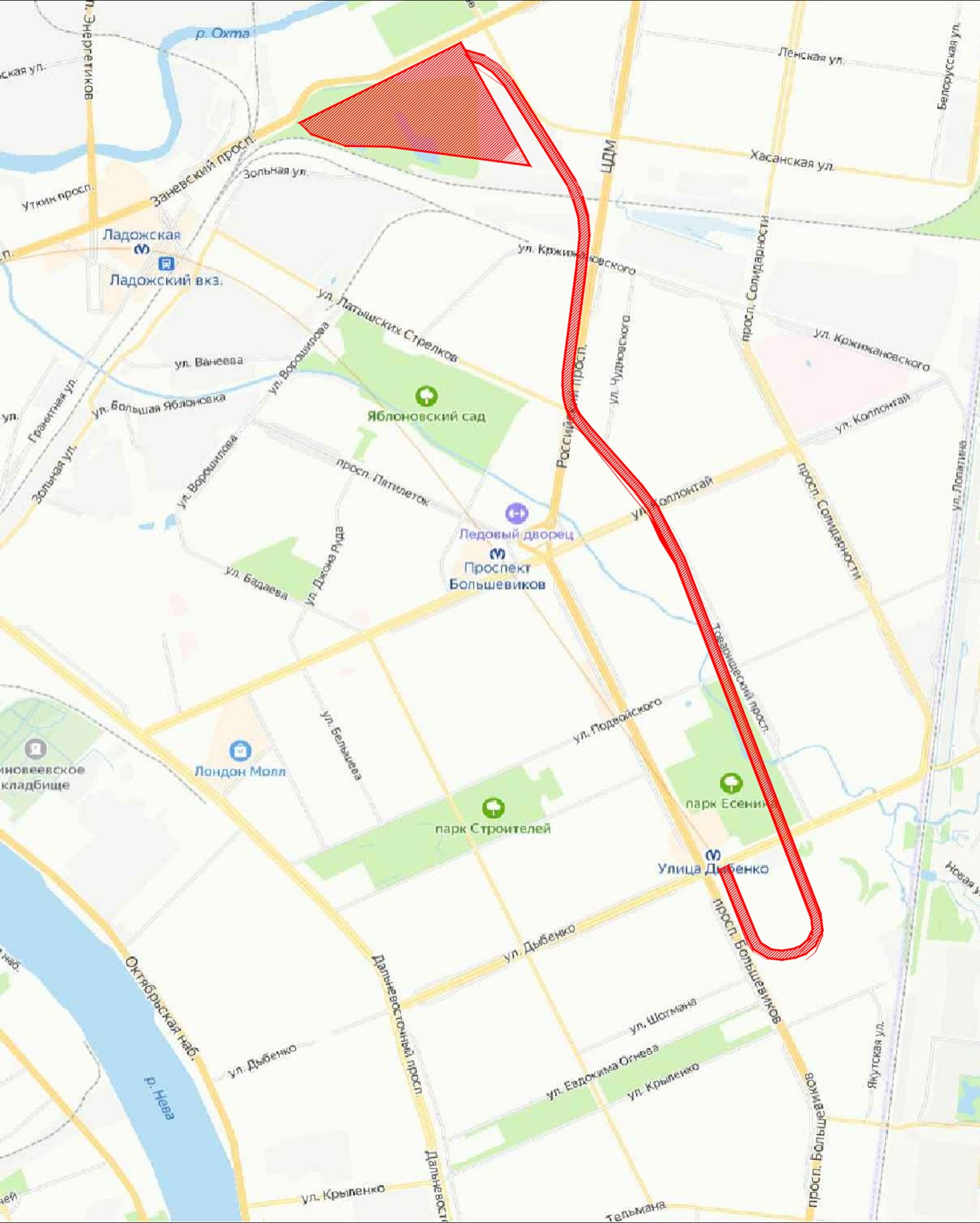

В общей теме про Кольцевую линию этот неудачный вариант уже встречался.

Физически невозможно. 4 линия пока будет из ТЧ-7, в ранних 2030х возможно из ТЧ-8 через ССВ с ПлАНа, потом из ТЧ-9 Правобережное за Кудрово.
Ну и оно не в наибольшей степени, самая проработанная документация - на первую очередь от Горного до Лесной.

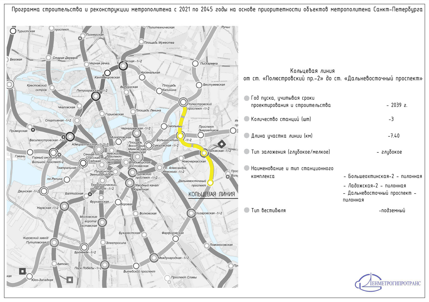

Раньше считалось, что первый участок — это условная дуга на циферблате от 9 до 12 часов (то есть от станции «Большой проспект», пересадочной с «Горным институтом», до станции «Лесная-2») и дальше все пойдет по часовой. Но последняя объявленная схема (к ней не все относятся всерьез) показывает, что первым должен стать участок от «Лесной-2» до «Полюстровского проспекта-2», ведь именно к «Полюстровскому проспекту-2» тянется коричневая линия метро, которая должна пересечь город с юго-запада на северо-восток. Ранее стало известно, что под депо на этом участке должны отдать территорию бывшего ПТМЗ на Чугунной.
Затем — продолжение по часовой до станции «Дальневосточный проспект» — как раз через «Ладожскую-2», рядом с которой появится депо. Задание на ППТ для участка «Площадь Калинина» — «Ладожская-2», кстати, уже выдано. Но очевидно, что все это — за 2030 годом.
Потом — южная дуга, которая дойдет опять же до пересадки с коричневой линией на станции «Броневая-2». И лишь затем — западная часть с заходом на Васильевский остров и станцию «Спортивная». Финальный аккорд — от нее до «Лесной-2»; что называется, замыкая круг.
