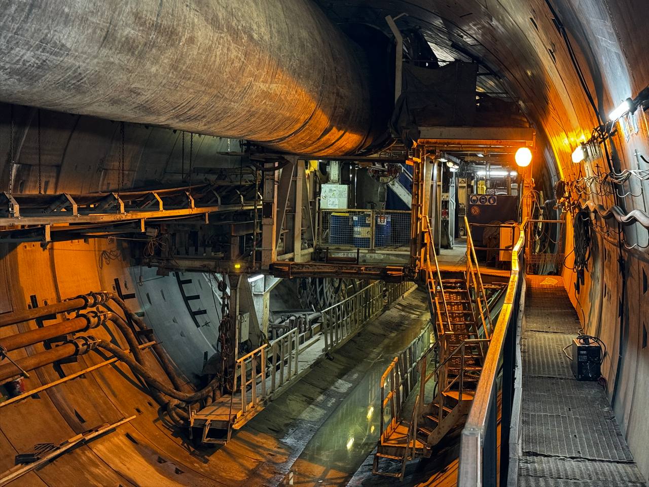

- Сообщения: 2589
- Станция метро: Шкиперская
Метрострой Северной Столицы получил ордер на использование земельного участка для складирования и размещения временных инженерных коммуникаций, а также материалов, оборудования, некапитальных строений, сооружений, используемых для производства работ.
Сроки: с 16 июля 2024 г. по 30 июня 2028 г. https://vk.com/club170604596
- Сообщения: 1329
Это площадка демонтажки.

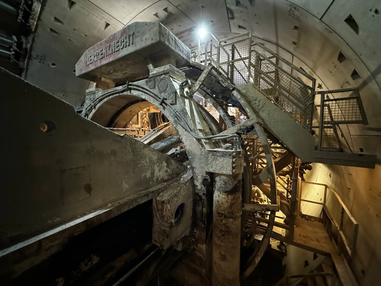

- Сообщения: 1835
Из комментов в чате Подземника: https://t.me/c/1792427918/65291.
- Сообщения: 1835
