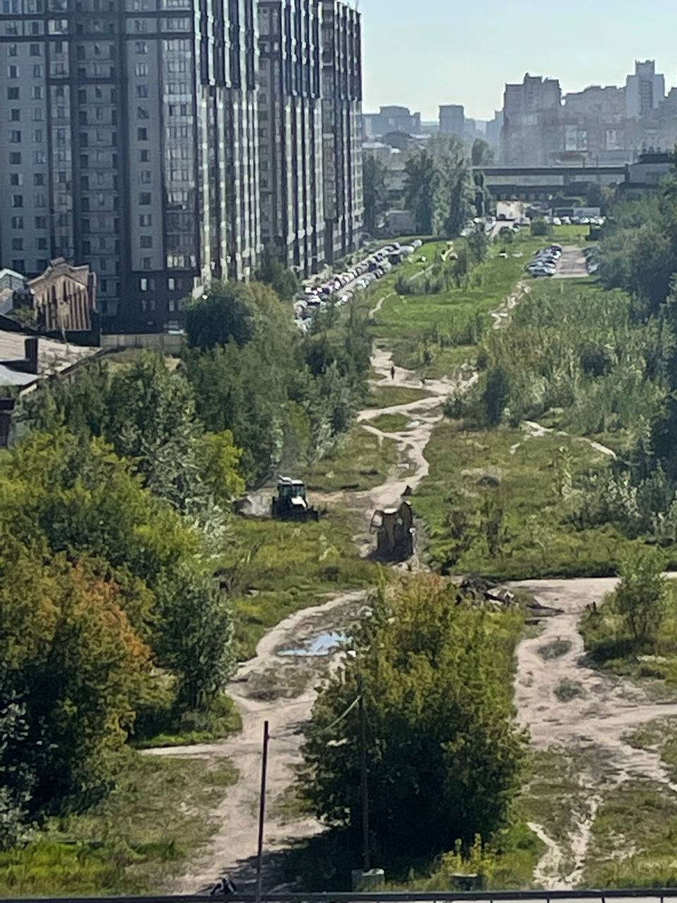

СПб строительный выложил фотку с комментарием, что это расчистка от строительного мусора. А это уже территория самого вестибюля на перекрёстке.

Чау-чау писал(а): 30 авг 2024, 20:23 f46sxXcYf18[1].jpg
https://vk.com/podzemnik_spb
На ш848 уже форшахту для буросекущих свай строят

Можно считать первыми видимыми земляными работами по станции (правда, до тела самой станции ствол и подходняки строить - года полтора)
Сообщения: 14782
Re: Заставская (Черниговская)
Гораздо больше.
Для возможности активной и одновременной проходки подходных выработок нужен клетьевой подъём. А его возможно запустить только после проходки и обустройства двух руддворов, монтажа надшахтного горного комплекса и подведения временных сетей (электроэнергия, вода, канализация).
До этого электроэнергия будет от дизель-генератора, вода - привозной, а вся разработанная порода будет выдаваться на поверхность при помощи бадьи.
Будем надеяться, чтобы в ноябре появился ограждающий контур ствола из БСС.
