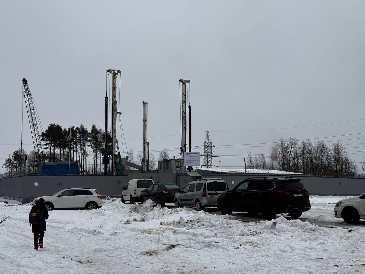

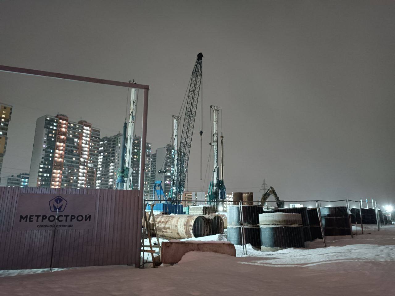

Сразу 3 свайные установки будут использованы для строительства демонтажно-монтажного котлована
СПб строительный: https://t.me/spb_str/1532.

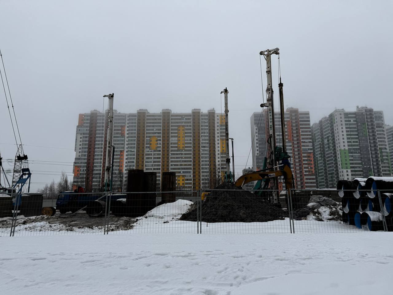

В Приморском районе Санкт-Петербурга, на участке Шуваловского проспекта, между проспектом Королева и Парашютной улицей, идут работы по сооружению демонтажного котлована и вентиляционной шахты №457 строительства Невско-Василеостровской линии от станции «Беговая» до станции «Каменка» с промежуточной станцией «Богатырская».
На строительной площадке идут работы по сооружению ограждающей конструкции из буросекущих свай: сейчас бурят скважины на глубину 47 метров, затем, в каждую вторую скважину, опускают арматурный каркас, а затем бетонируют. Получается, что армирования свая пересекает соседние - неармированные, таким образом получается ограждающая конструкция из свай.
Сам демонтажный котлован будет представлять собой колодец диаметром ~25 метров и глубиной ~40, в который войдет щит прорезав участок стены с композитной арматурой.
Через демонтажный котлован будут извлекать ТПМК «Надежда», который сейчас проходит этот участок.
https://t.me/podzemnik_spb/3942
Сообщения: 14742
Думаю, что следует уточнить технологию устройства ограждающего контура из БСС, поскольку в тексте этот процесс описан некорректно.
Первым этапом, через одну, производится бурение и бетонирование нечётных свай-пустышек: 1, 3, 5 и т.д.
А уже потом, вторым этапом выполняется бурение четных скважин между ранее забетонированными сваями-пустышками, с частичной подрезкой их краёв. Именно в эти четные скважины затем и опускаются арматурные каркасы с последующим бетонированием свай. В итоге получается сплошная конструкция из буросекущихся свай.

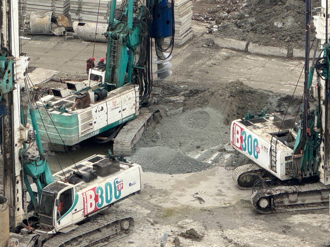

На демонтажном котловане, за будущей станцией метро «Каменка» продолжается устройство стенки из БСС колон.
Строители приступили к этому этапу уже в новом году. Сейчас продолжается бурение буросекущих свай. В будущем именно в рамках этих стен будет выработан грунт для создания колодца, в котором будет производится демонтаж щита «Надежда», который сейчас работает над продолжением зелёной линии метро Санкт-Петербурга.
21.01.2025
СПб строительный: https://t.me/spb_str/1680.

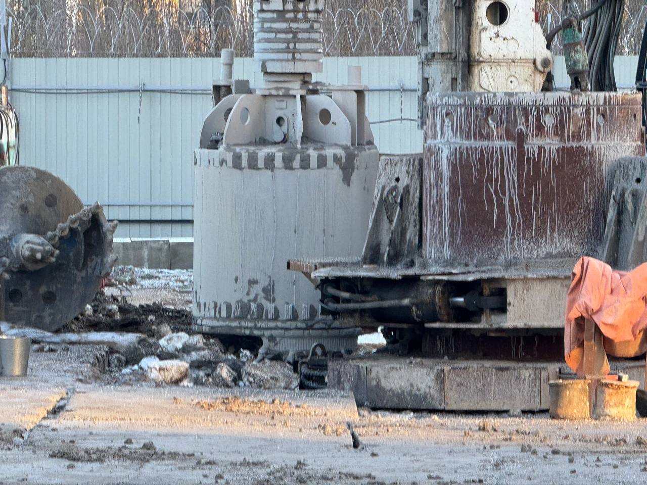

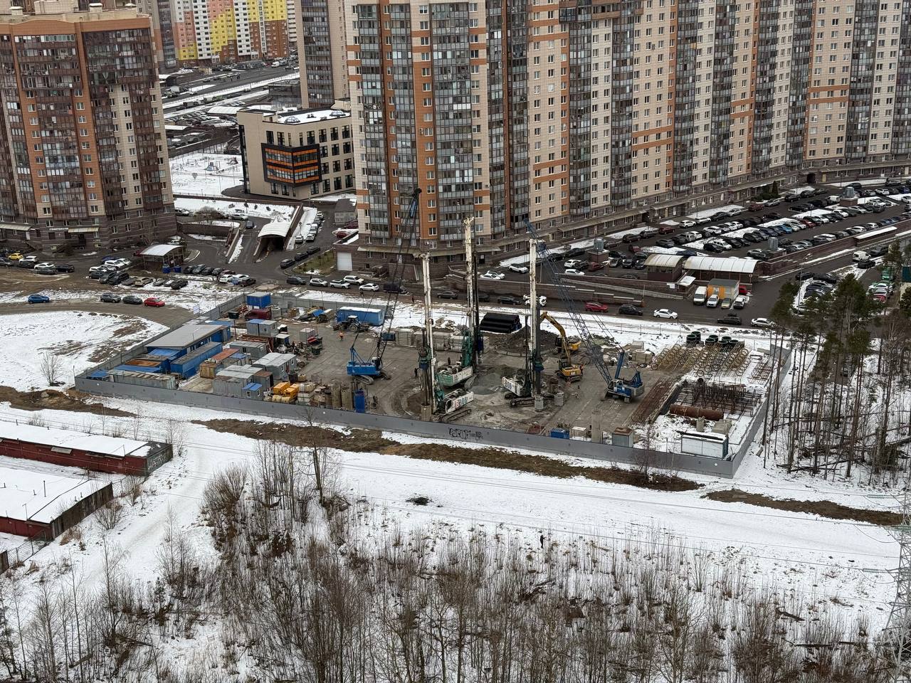

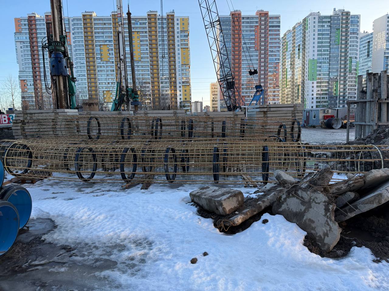

В Приморском районе Санкт-Петербурга, на участке Шуваловского проспекта между проспектом Королёва и Парашютной улицей, активно ведутся работы по сооружению демонтажного котлована и вентиляционной шахты № 457.
Эти объекты являются частью строительства продолжения Невско-Василеостровской линии метрополитена от станции «Беговая» до станции «Каменка» с промежуточной станцией «Богатырская».
На строительной площадке осуществляется возведение ограждающей конструкции из буросекущих свай. Для этого бурятся скважины глубиной до 47 метров. Работы проводятся в два этапа:
1. На первом этапе через одну скважину выполняются бурение и бетонирование нечётных свай-пустышек (1, 3, 5 и т.д.).
2. На втором этапе бурятся чётные скважины между уже забетонированными сваями-пустышками, с частичной подрезкой их краёв. В эти скважины опускаются арматурные каркасы, после чего производится бетонирование. В результате формируется сплошная и прочная стена из буросекущихся свай.
Демонтажный котлован будет представлять собой колодец диаметром около 25 метров и глубиной порядка 40 метров. В него войдёт щит, который прорежет участок стены с композитной арматурой (на 3 фото: очертания котлована).
Также, хочу показать вам валуны, которые встречаются при бурении скважин.
https://t.me/podzemnik_spb/4251

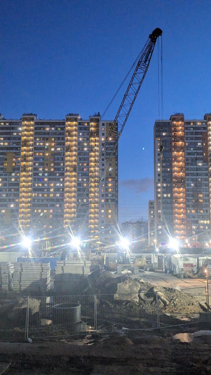

СПб строительный reviews: https://t.me/str_rews/21.
Демонтажный котлован.
