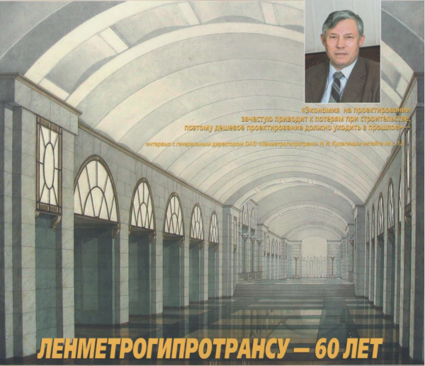

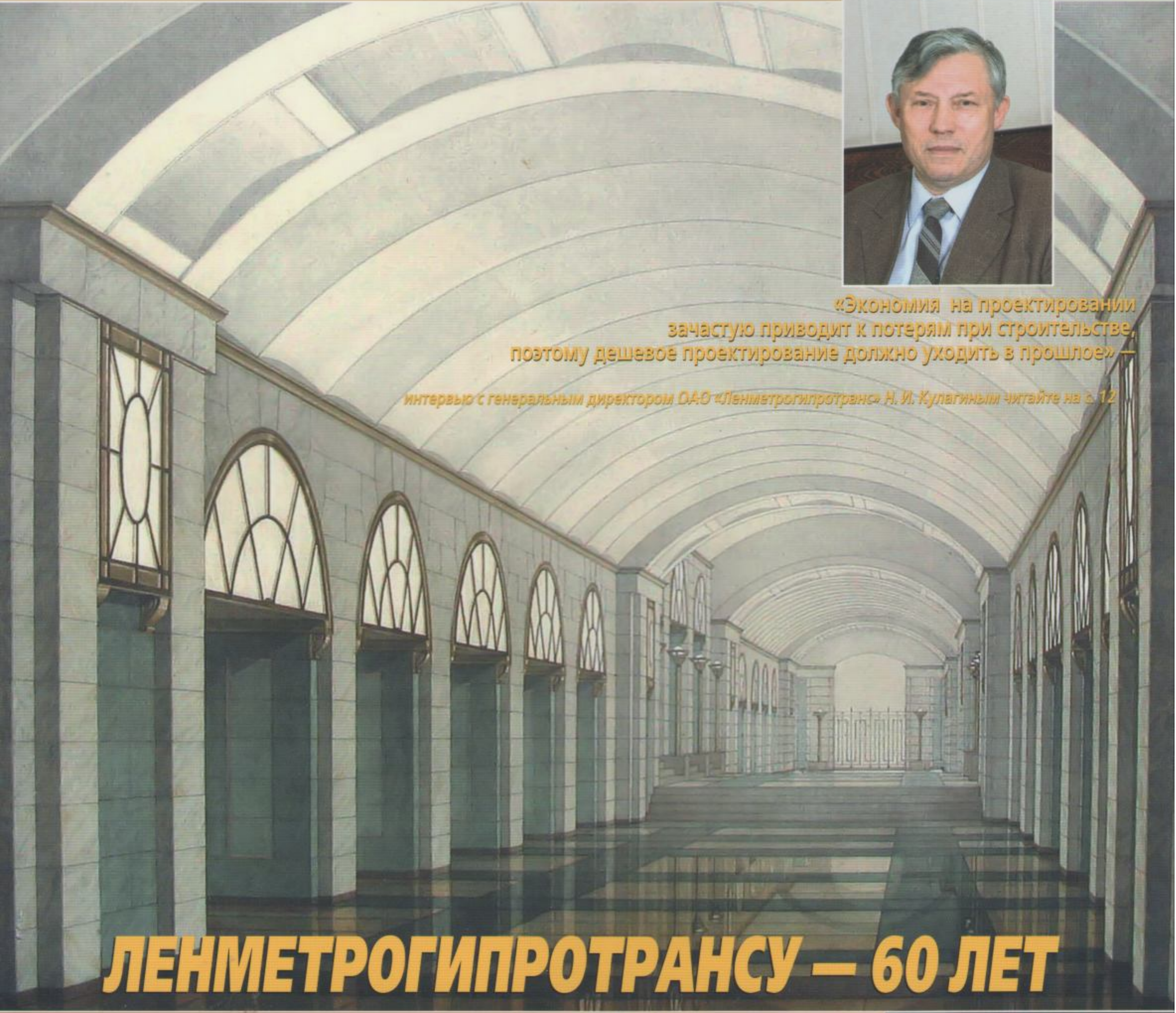

Архитектурное оформление Адмиралтейской было утверждено в 1997 году. В Сети (и непосредственно на форуме) лежит немало эскизов, схем и даже один макет, которые можно разделить на новые реализованные (цифровые) и старые (нарисованные вручную). Вот насчёт старых я и хочу кое-что разузнать
Спойлер
Главная отличительная особенность — «стеклянный» потолок
3 (253).jpg (40.58 КБ) 12253 просмотра
По какой-то причине никто за многие годы ни разу не поинтересовался тем фактом, что пропорции центрального зала на этом эскизе заметное отличаются от фактических на станции. Такая ширина даже у более просторной Звенигородской не имеется. Или здесь имеют место быть арки пониженной высоты и фальшпотолок по аналогии с Технологическим институтом? Тоже маловероятно…

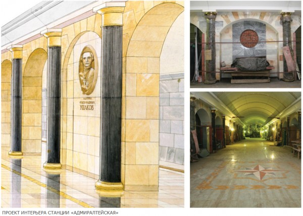

Слева тоже кусочек первого варианта (медальоны выше, простенок не серый, путевые стены не синие, но потолок в ЦЗ куда-то делся)

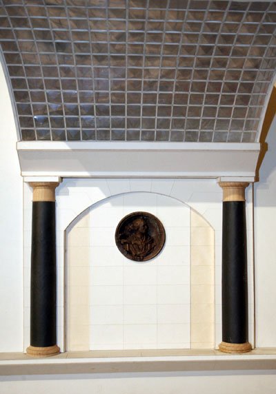

Латунные полоски на своде…

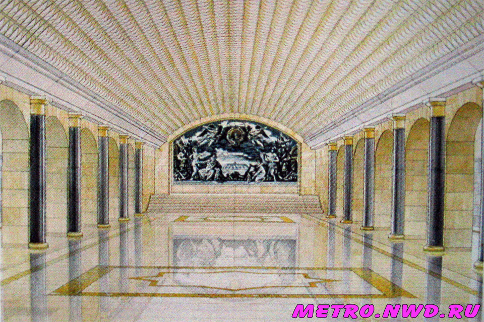

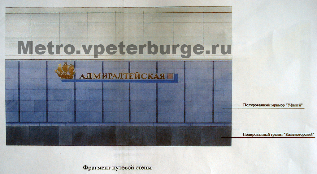

Синеватые путевые стены…
И… алполик?
И… алполик?
Композитные панели в отделке сводов нашего метро были применены при реконструкции первого вестибюля Невского проспекта в 1998 году. И вполне вероятно, что утверждённый годом ранее эскиз оформления Адмиралтейской тоже с самого начала предполагал использование этого перспективного материала. Как эта версия может соотноситься с первоначальным вариантом Звенигородской с классическим армоцементными волнами?

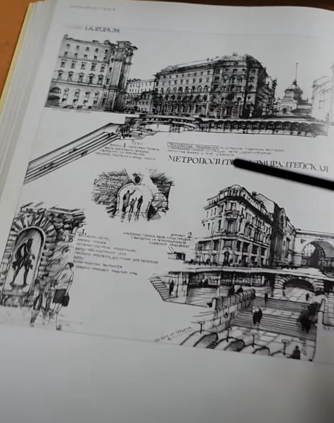

А какого года этот проект? Может быть, 1993-го, как и вестибюль?

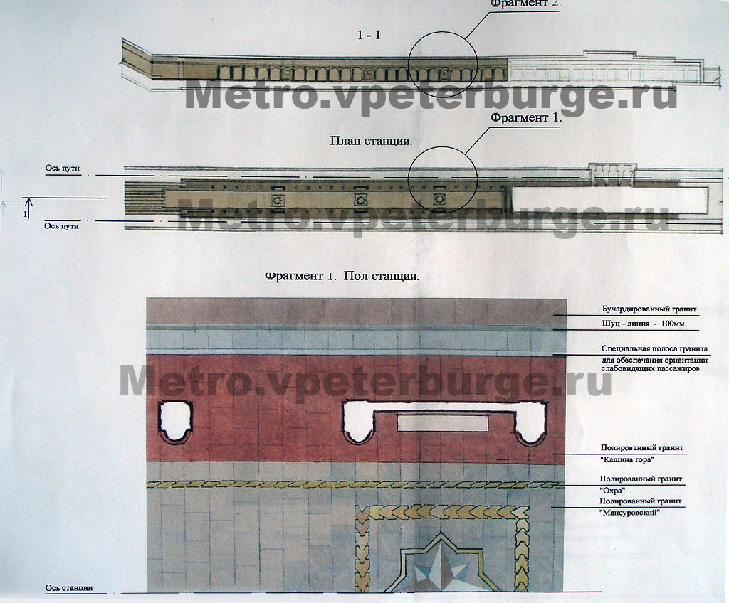

Ну, и напоследок общие схемы станции. Действительно ли у центрального зала с самого начала отбирали столько места ради СТП? Неужели настолько не верили в востребованность перехода, что обрекли потомков на мучения при сооружении отдельной выработкой в зоне исторической застройки с нулевой подземной доступностью?

Maxx Shab писал(а): Такая ширина даже у более просторной Звенигородской не имеется.
Возможно, что Вы будете удивлены, когда узнаете, что в поперечном сечении у "Звенигородской" и "Адмиралтейской" средние залы имеют одинаковую ширину (8 метров по осям колонн), как и у всех остальных колонных станций ленинградских проектов - "Комендантского проспекта", "Достоевской", "Проспекта Просвещения", "Гражданского проспекта", "Лесной" и т.п.
Maxx Shab писал(а):Действительно ли у центрального зала с самого начала отбирали столько места ради СТП?
В отгороженной части среднего зала "Адмиралтейской" расположены служебные помещения; СТП находится между перегонными тоннелями. Когда будут строить пересадочный узел (скорее бы!), фальшстену с мозаикой передвинут, а часть служебных помещений будет перенесена на новую станцию НВЛ.

Действительно, ЦЗ у них одинаковый, это просто я невнимательно читаю :pardon:

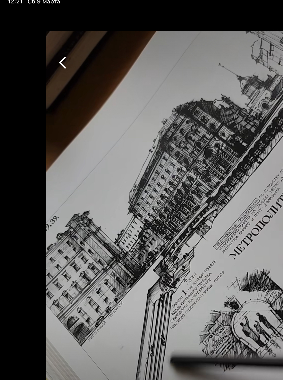

Фантазия одного архитектора на тему выхода Адмиралтейской.
