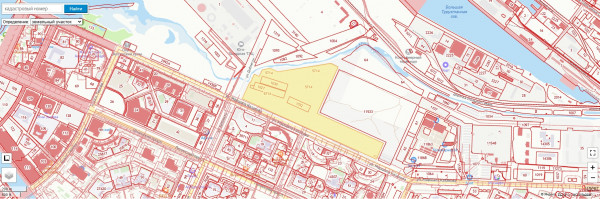

Стало интересно, где заканчиваются границы участка выделенного под депо.
Посомотрел на публичной кадастровой карте (кому интересно ссылка https://ik7map.roscadastres.com/map/sankt-peterburg)
Вот скрин: участок под депо выделен желтым:

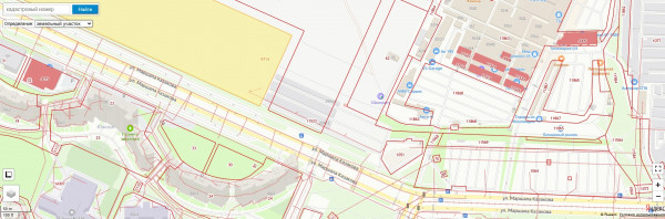

И фрагмент крупнее
Как видно восточная граница депо не доходит до Брестского бульвара.

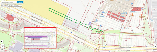

Также если взять выложенную Выше предполагаемую схему депо, и посмотреть где расположен тоннель (по центру восточной стороны) и наложить его на центр участка, то получается что тоннель идет не под оставшимися гаражами и не под автосервисом, а севернее под склоном свалки (собственно там в апреле и бурили разведочные скважины выше в теме есть фотки)

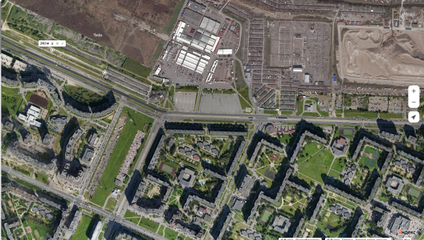

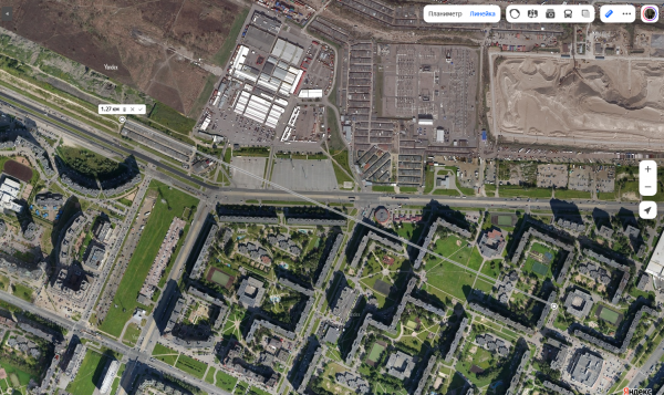

Смотрим где сейчас оканчиваются построенные тоннели к депо (в соседних темах есть схемы)
Вначале закрытый способ:
прикидываем примерно 1300м (обратите внимание что получается прямолинейный участок)
И видим что о находится как раз на восточной границе участка.
Теперь оклыдываем 240м открытого
И видим что он будет строиться на территории самого депо.
