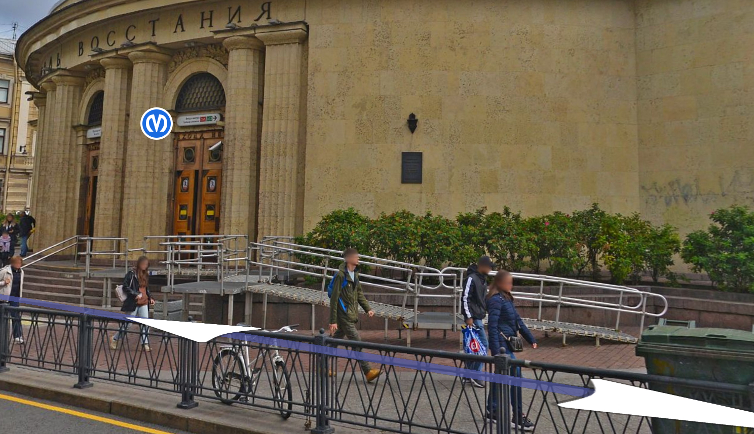

Для примера можете посмотреть на пандус на выходе на улицу из павильона на пл. Восстания.
Там такая же высота и кол-во ступеней.
На худой конец даже если не влезет несколько сантиметров можно поднять так же пол в проёмах. Хотя я уверен там с запасом.

Если плевать на принципиальные требования нормативного документа, то проще плюнуть на документ целиком и не строить никаких пандусов. На фотке явно видно, что там не то, что 1:20, там и 1:10 не будет. Довольно интересно, кто и как такое согласовал? Возможно, для наклона, используемого только как спуск, другие требования, чем на подъем? Но если для быстросборного пандуса это легко устранимо, то предлагать капитальную перестройку центрального пересадочного узла с игнорированием основных нормативных документов - {несколько неправильно}.

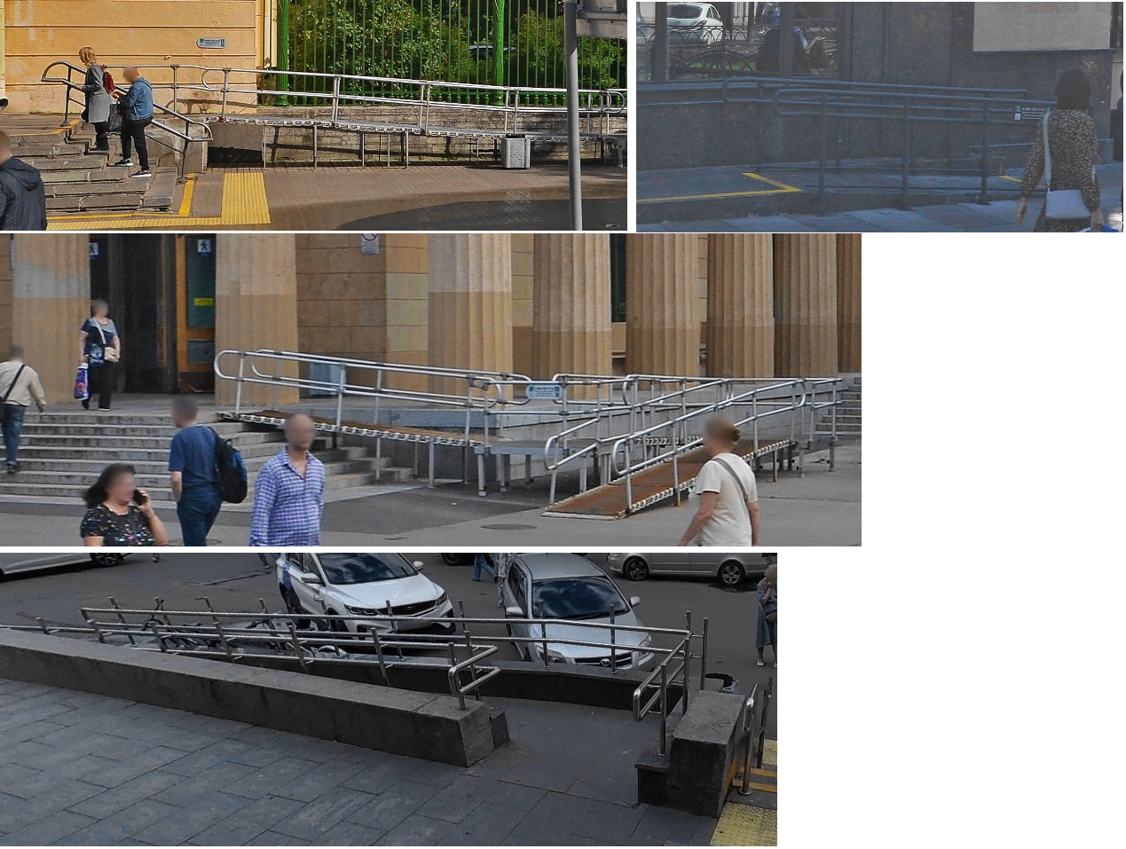

Вот кучка пандусов с Автово (6 ступенек), Чернышевской (1 ступенька), Кировского(7 ступенек) и Просвещения (3 ступеньки), где наклон более похож на требования:
