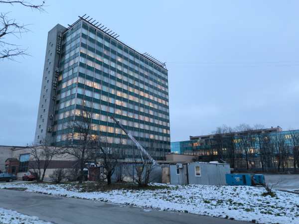

Re: Броневая
На парковке ЦНИИСЭТа прямо сейчас возводят бытовочный городок
