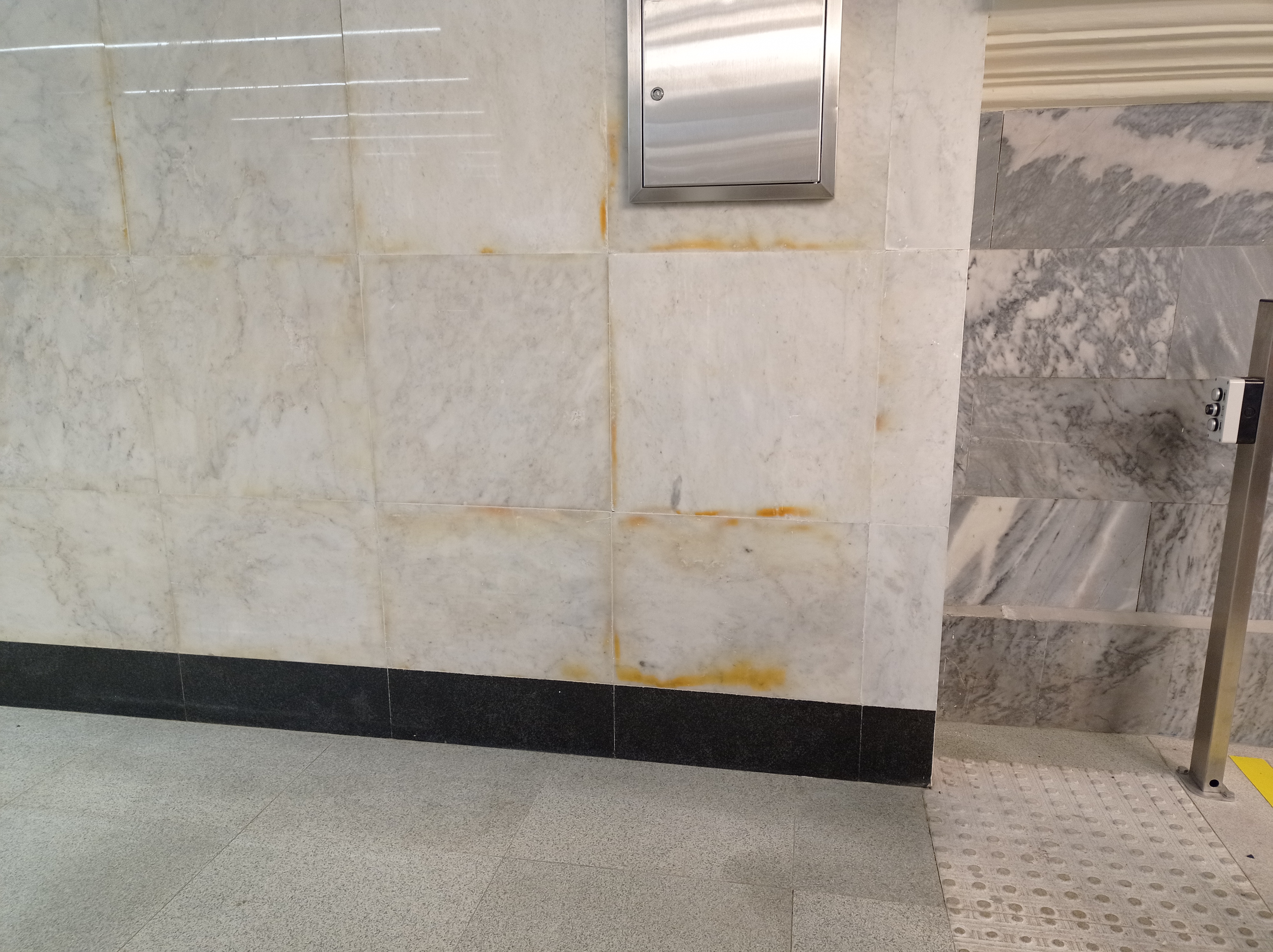

Может кто-нибудь сказать, что это за жёлтые разводы вокруг стыков между мраморными плитами? Причем эти разводы усеяны по всему коридору до МНХ.

Ржавые подтёки снова проявились в районе лестницы станции.
(Если что, их недавно по всему коридору убирали)
