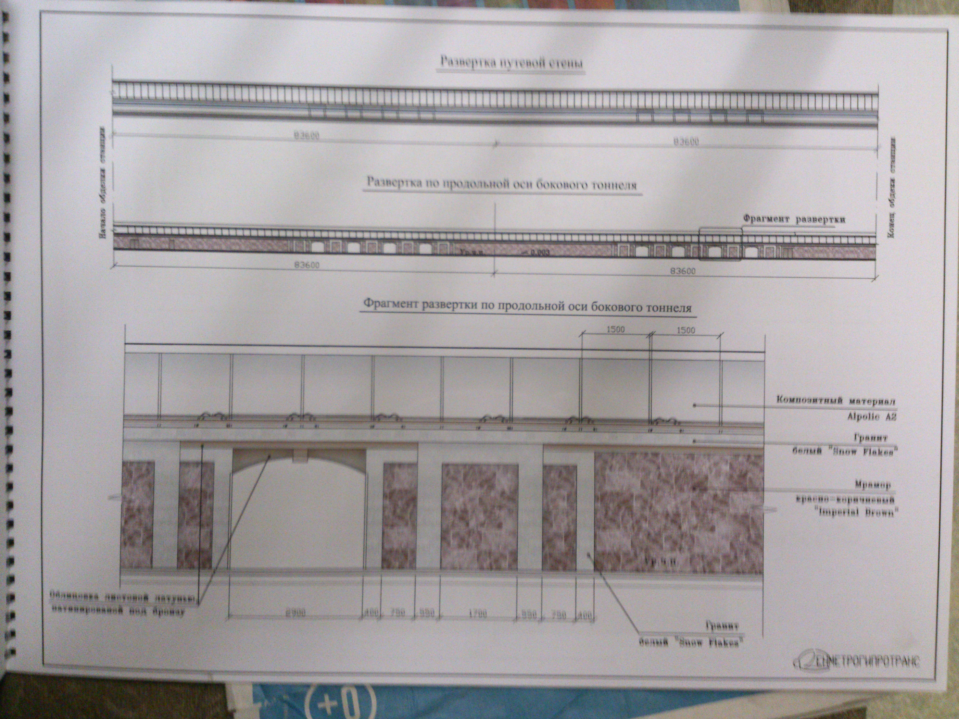

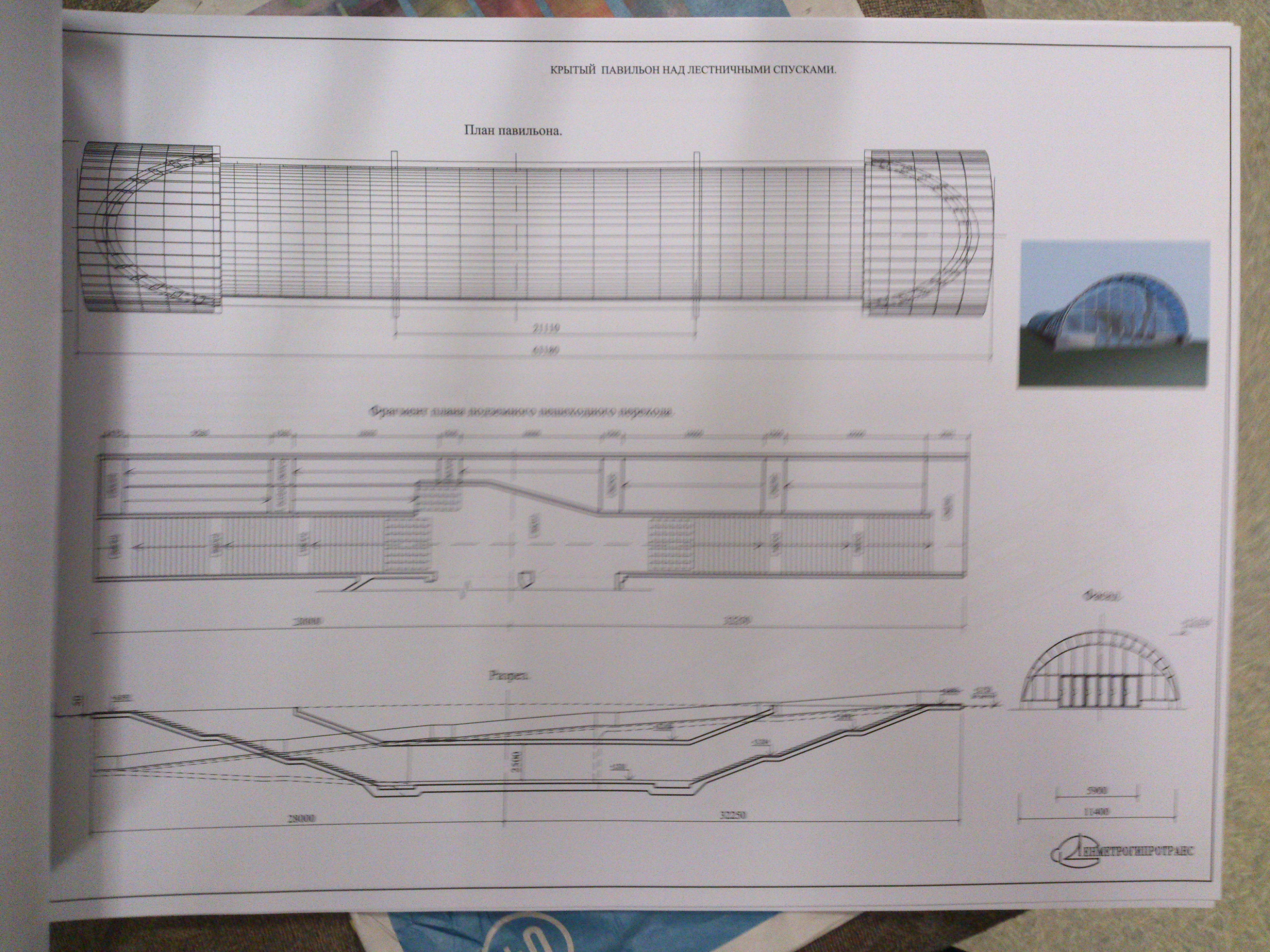

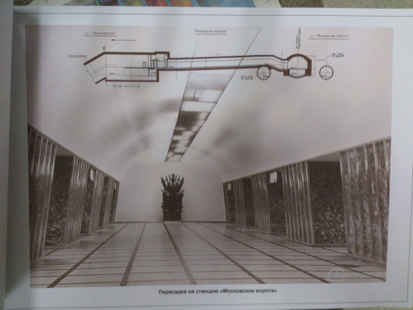

Недавно в телеграмм канал Беседы о метро, Дмитрий Nomernoy выкладывал свой архив с четрежами и рендерами, которые ни разу не были в сети. Некоторые рендеры гуляют в сети очень давно и о них многие знают.
Последний раз редактировалось Alien2001 19 янв 2026, 20:45, всего редактировалось 1 раз.
Причина: Удалены рендеры Броневой

Какая-то беспросветная унылость. Как и отвратительная дисгармония подземного зала, вестибюля и павильонов.
ButanAnim
Сообщения: 285
Re: Заставская (Черниговская)
Сообщение ButanAnim »
GelezinisVilkas писал(а): 15 янв 2026, 22:03 Какая-то беспросветная унылость. Как и отвратительная дисгармония подземного зала, вестибюля и павильонов.
Тут банально нерациональное и колхозное использование-смесь натурального камня и искусственных материалов.
