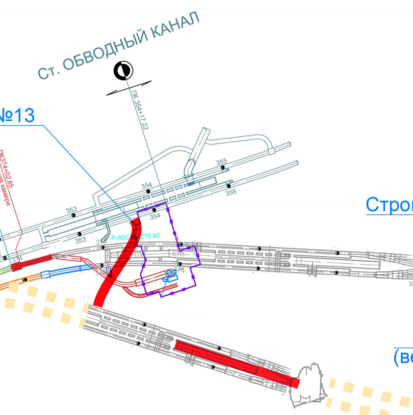

Источник: https://t.me/lmctchat/2662

В чём проблема была сдвинуть станцию восточнее, что бы НХ попадал сразу в наземный вестибюль?
От этого ничего бы не изменилось. подходняки были бы такой же длинны.
Стал бы длиннее пересадочный коридор, но не было бы переходного коридора и лестниц к НХ.
Меньший объём ручных работ.
Навсегда удобнее для пассажиров.
Нарисовал как смог. Красным НХ и переход. Персиковым линия.
Кстати персиковый более подходящий цвет чем говнистый коричневый.

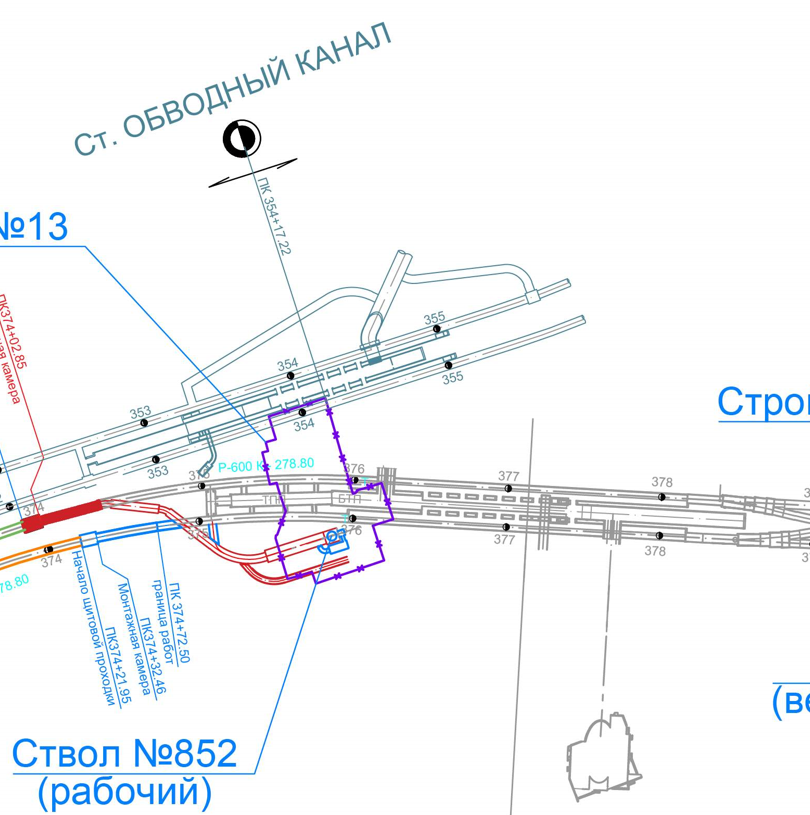

Сообщения: 5191
Re: Каретная (Обводный канал-2 — проектное название)
Я могу только предположить, что таким образом посадили станцию исходя из желания минимизировать число зданий, попадающих в мульду гипотетического оседания.
Сообщения: 3760
Не, при предлагаемом мной размещении больше зданий в проекцию не попадает.
Даже наоборот меньше, за счёт размещения НХ внутри проекции линии.
