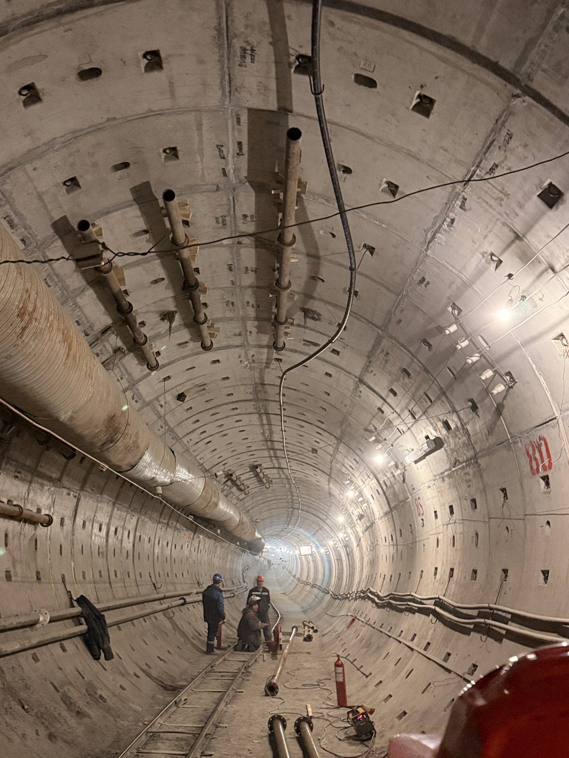

Источник: https://t.me/lmctchat/2662

Сообщения: 2036
Re: Каретная (Обводный канал-2 — проектное название)
Из комментов чате Подземника: https://t.me/c/1792427918/211727.
Самое начало станции «Каретная» всё что впереди на 180 метров - будет перебираться.
W0LF
Сообщения: 771
Станция метро: Девяткино
Сообщение W0LF »
Так там же кривая. Или перебирать будут с выпрямлением.
