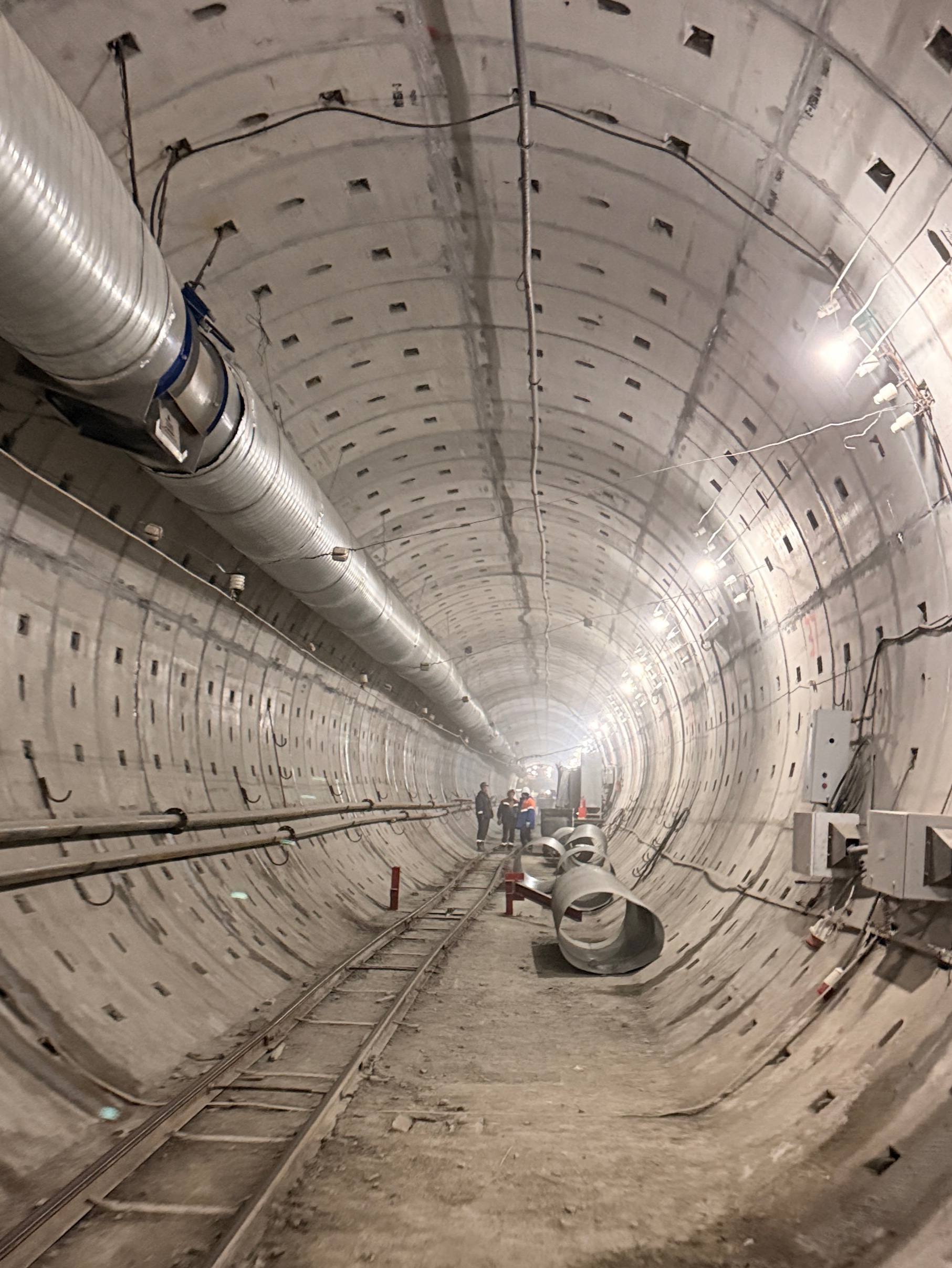

Из комменов в чате Подземника: https://t.me/c/1792427918/212077.
Будущий станционный тоннель Каретной.
