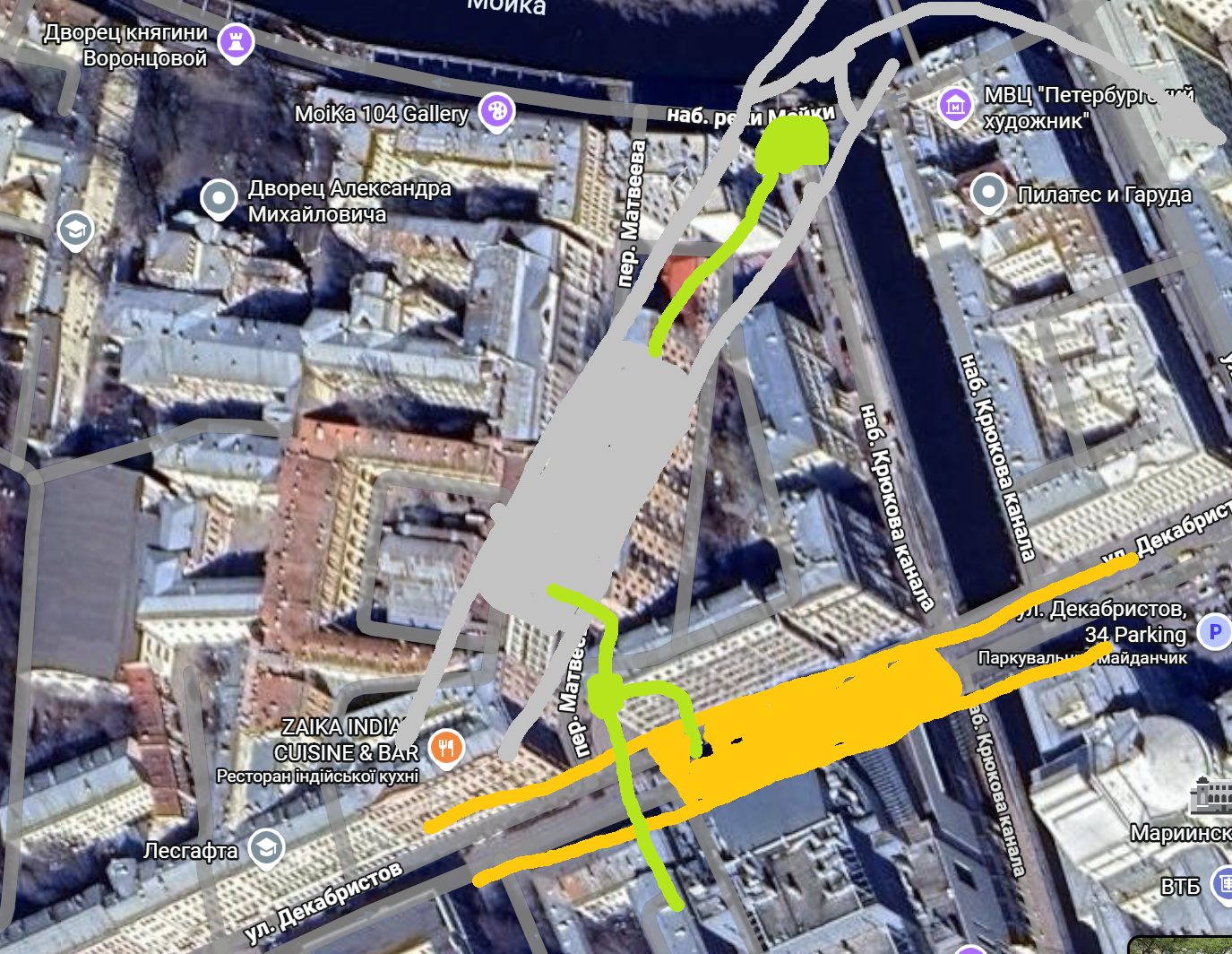

Этот вариант с бассейном неплох. В будущем станцию АОЛ можно будет разместить прямо под Театральной площадью и построенная натяжная камера будет использована для перехода между станциями.
- Сообщения: 1416
Re: Театральная
Театральная-2 вообще не там. посмотрите ППТ первой очереди Адмиралтейского радиуса. И, если не будет нежданчиков с размывами при геологоразведке, она тут и останется т.к. как и в случае ЦУ ККЛ, место в историческом центре очень ограничено и сильнее чем на несколько десятков метров, от перерисовываемых уже лет 20 техзон не убежишь. У Т-2 северный выход к наб. Мойки, ССВ к тупику Спасской, а вот тут можно было бы совместить выход с обеих сразу, и переход - если запроектировать внизу поперечную камеру (180градусную подкову, гладкую, перестраивать потом в камеру будет намного сложнее чем сделать камеру сразу сейчас)
