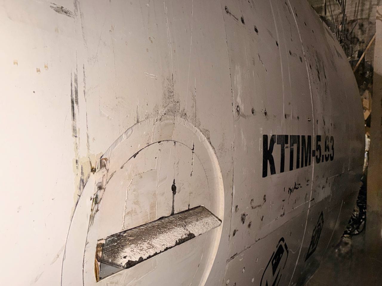

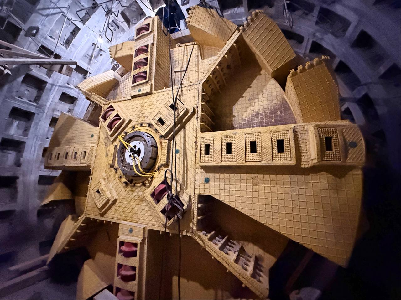

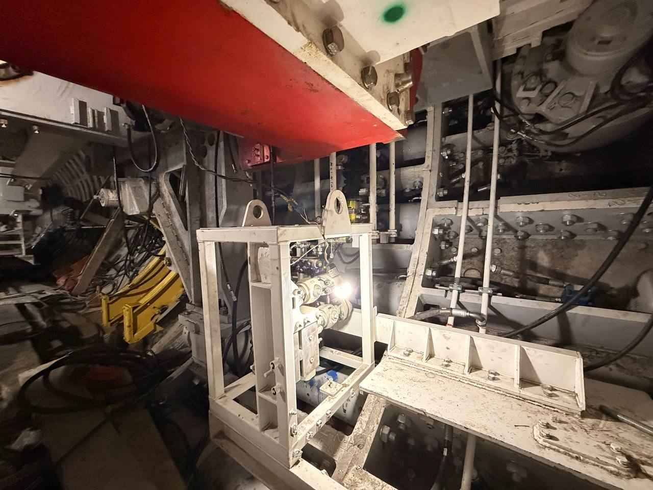

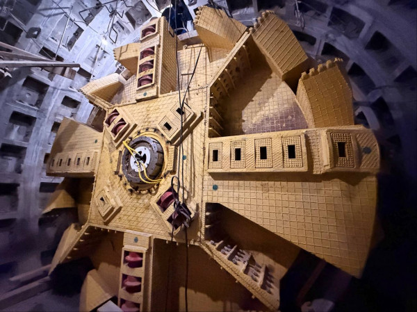

На строящемся втором участке Красносельско-Калининской линии метрополитена Петербурга продолжается монтаж тоннелепроходческого комплекса. Он будет использован для проходки перегонного тоннеля первого пути от станции «Каретная» в сторону станции «Боровая».
В монтажно-щитовой камере у шахты № 852 собирают тоннелепроходческий комплекс КТПМ-5,63 — такой же, как сейчас проходит параллельный тоннель по второму пути под именем «Вера».
На данный момент специалисты приступили к монтажу блокоукладчика и транспортного моста. Общий вес комплекса — 300 тонн, из которых уже установлено 190.
https://t.me/podzemnik_spb/10364

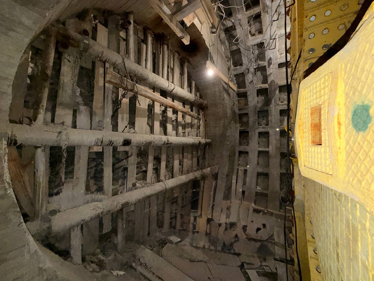

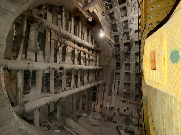

На строительной площадке шахты № 852 станции «Каретная» Красносельско-Калининской линии продолжаются подготовительные работы для проходки тоннеля первого пути — от временного транспортного тоннеля к станции «Каретная», далее за ней к группе камер съездов, а затем перегонному тоннелю первого пути до станции «Лиговский проспект‑2».
В настоящий момент ведётся раскрытие проёма, через который метростроители пройдут к монтажно-щитовой камере. Там будет собран щит КТ‑1 диаметром 5,63 м — тот самый, который сейчас проходит участок тоннеля второго пути между станциями «Каретная» и «Лиговский проспект‑2».
https://t.me/podzemnik_spb/10543
