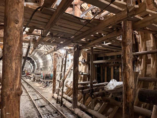

Из комменов в чате Подземника: https://t.me/c/1792427918/212077.
Будущий станционный тоннель Каретной.

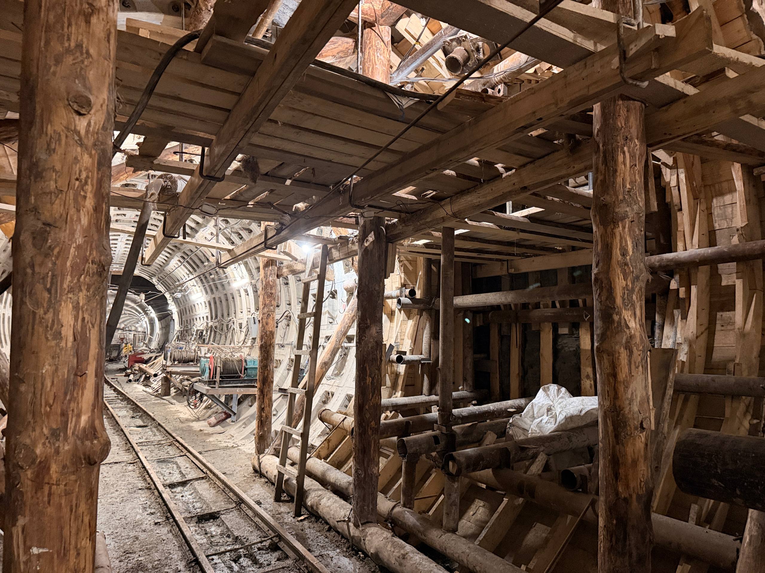

Из комментов в чате Подземника: https://t.me/c/1792427918/218309.
Станция «Каретная» сейчас.
