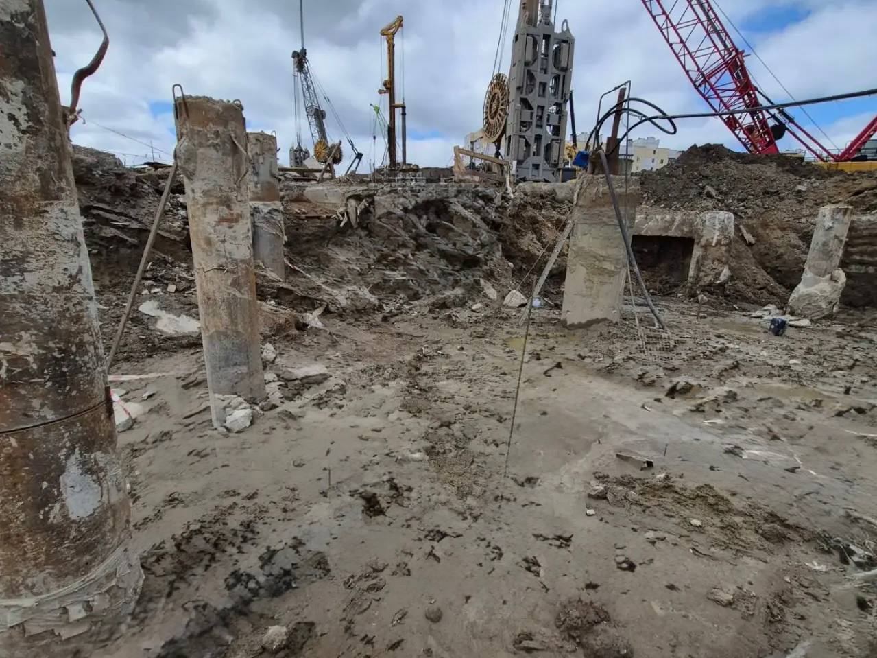

Количество валунов впечатляет, на многих след от буровой установки.

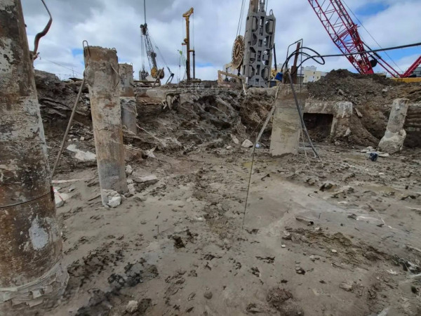

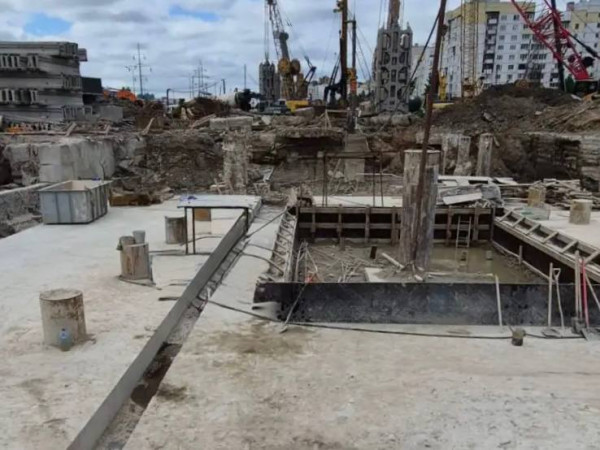

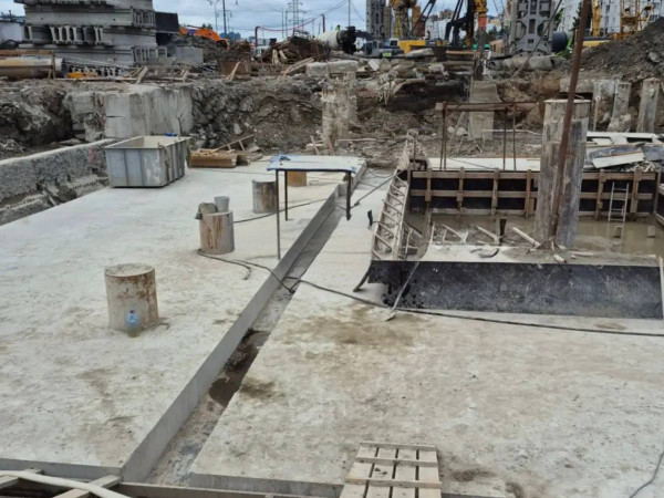

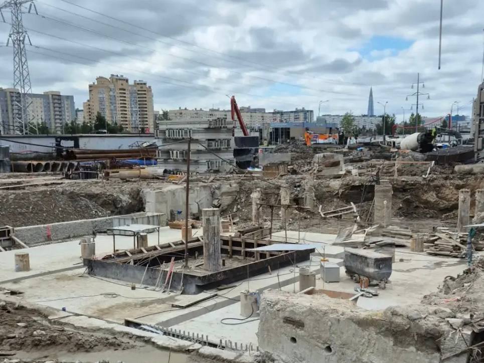

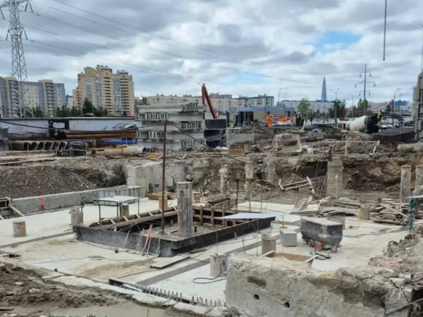

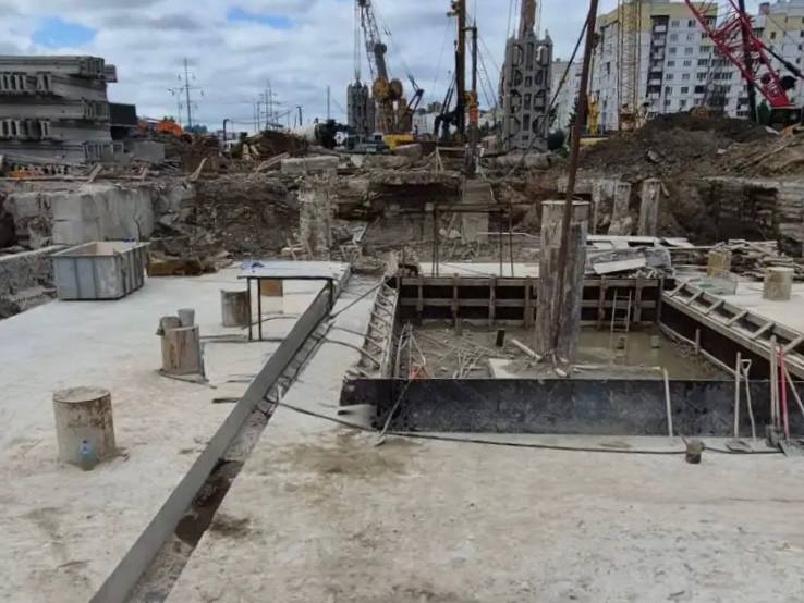

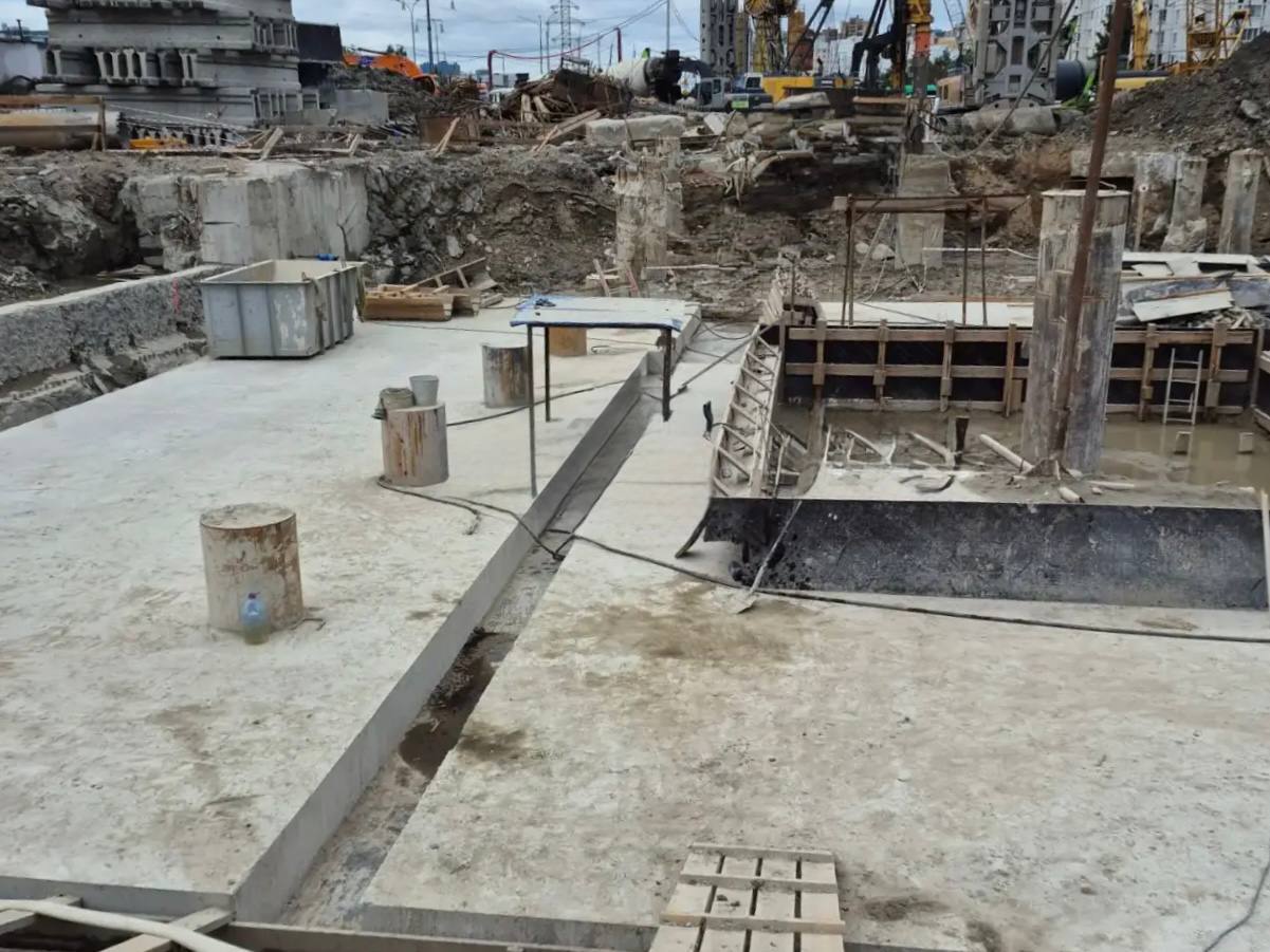

На строительстве станции «Каменка» (проектное название «Зоопарк») продолжения Невско-Василеостровской
линии идёт сооружение верхней плиты покрытия станции.
Выполнена разработка грунта внутри ограждающей конструкции «стены в грунте» — для сооружения первой и второй заходки плиты покрытия.
В образовавшемся котловане выполнена планировка дна, гравийная подготовка и бетонная подготовка (подбетонка) (этот слой необходим для обеспечения ровной, устойчивой поверхности для выполнения армирования рёбер жесткости и будущей плиты покрытия).
В плите оставят технологические проёмы для доступа на нижние уровни, контур первого проёма уже виден, также видна труба для спуска породы в двухпутный тоннель для ускорения работ.
Станция войдёт в состав участка из двух объектов — «Богатырская» и «Каменка» — на северном продолжении линии за станцией «Беговая». В перспективе она станет пересадочной на станцию «Шуваловский проспект» Фрунзенско-Приморской
линии.
«Каменка» возводится по технологии top-down, которая предполагает проходку котлована сверху вниз и поуровневое бетонирование перекрытий, выполняющих функцию распорных элементов. По аналогичной технологии построены станции «Дунайская», «Новокрестовская» (ныне — «Зенит») и «Беговая».
