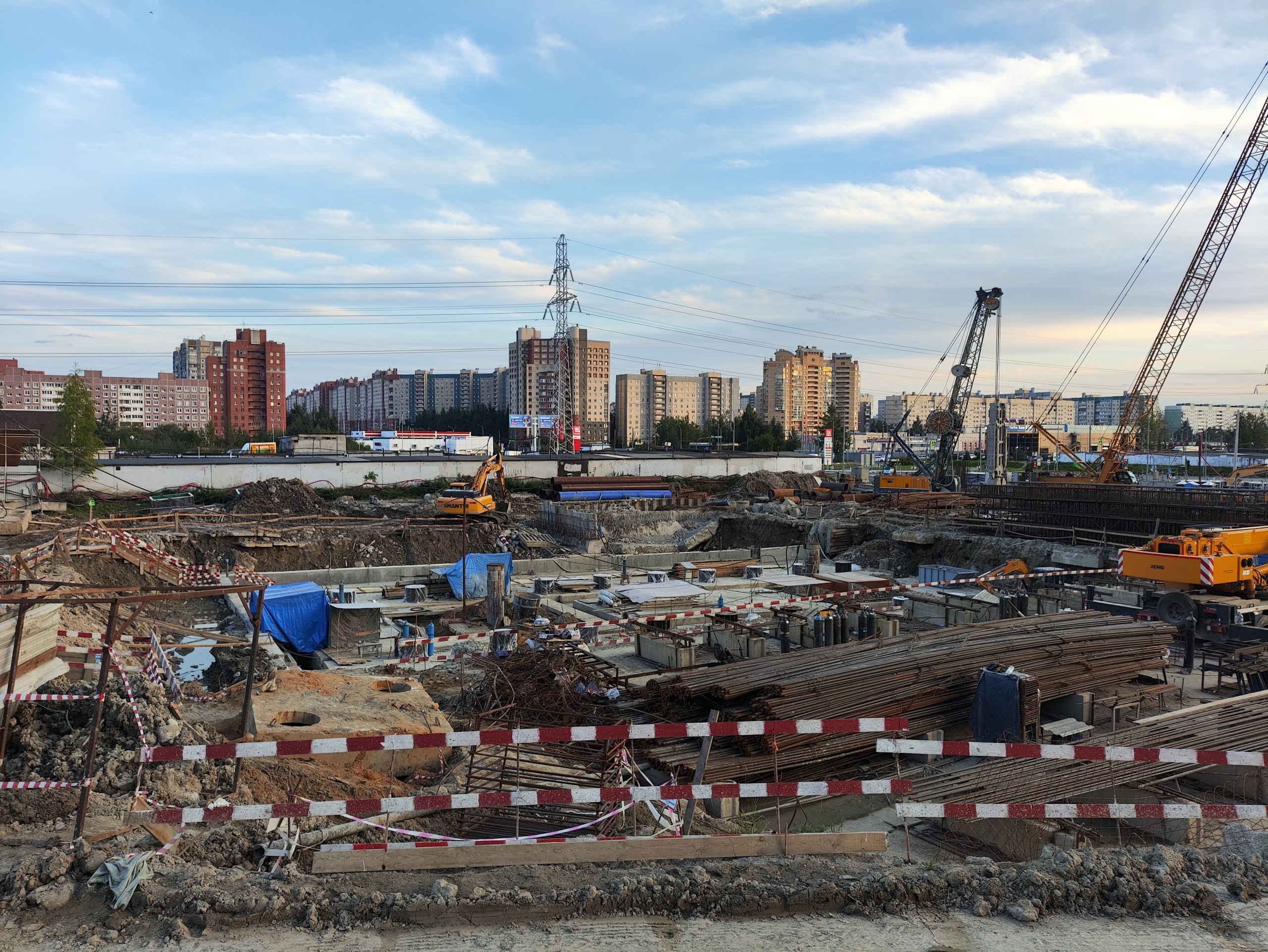

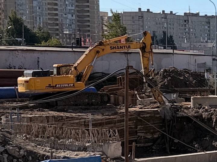

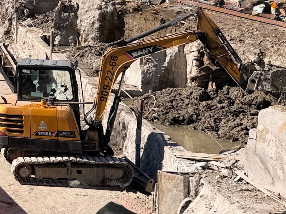

На строительстве станции «Каменка» (проектное название «Зоопарк») продолжения Невско-Василеостровской линии продолжается сооружение верхней плиты покрытия и разработка грунта на месте будущего наклонного хода и технологических камер.
Выполнена разработка грунта внутри ограждающей конструкции «стены в грунте» для сооружения первой и второй заходок плиты покрытия. Выполнен демонтаж форшахты по периметру стены в грунте, а также срез верхней части стены в грунте с устройством выступа, на который будет опираться плита покрытия.
В образовавшемся котловане выполнена планировка дна, гравийная подготовка и бетонная подготовка (подбетонка). Этот слой необходим для обеспечения ровной, устойчивой поверхности для выполнения армирования рёбер жёсткости и будущей плиты покрытия.

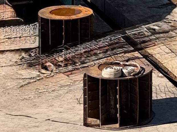

Сейчас продолжается монтаж опорных столиков на колонны станции. Эти столики будут крепиться к опорным колоннам для сооружения каждого из пяти перекрытий станции. Предварительно были сооружены опоры-колонны, проходящие через тело станции на глубину 38 метров. Сначала выполнялось бурение скважин с обсадной трубой, затем на глубине 37 метров было выполнено камуфлетное уширение, после чего в скважину опустили арматурный каркас и провели бетонирование.
К монтируемым столикам будет крепиться арматура плиты покрытия, а затем их забетонируют, и получится распорная плита, которая опирается на стены по контуру станции и опорные колонны внутри станции.
В плите оставят технологические проёмы для доступа на нижние уровни. Контур двух первых проёмов уже виден; также видна труба для спуска породы в двухпутный тоннель для ускорения работ.
В скором времени приступят к устройству гидроизоляции и армированию и бетонированию самой плиты.
