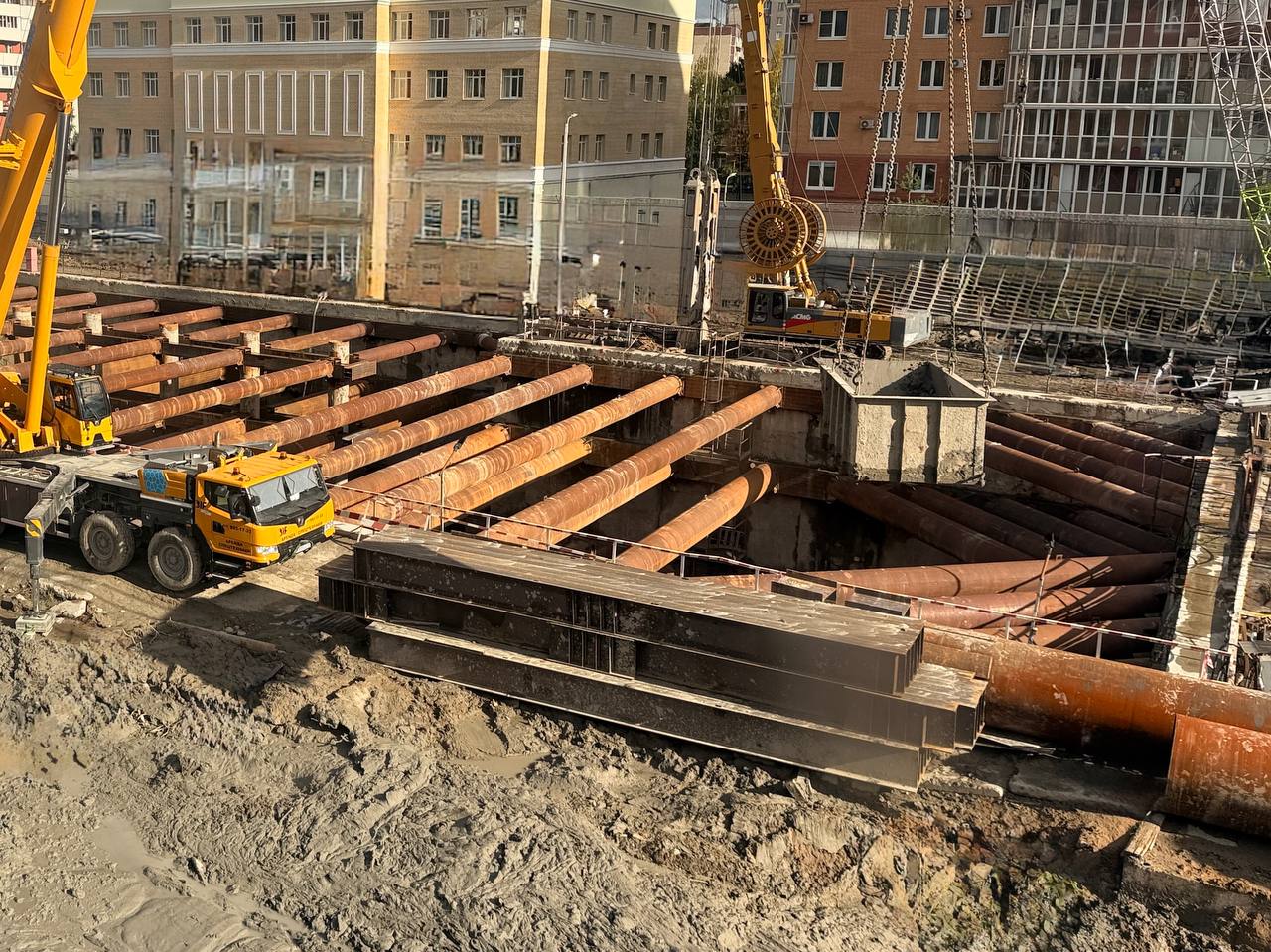

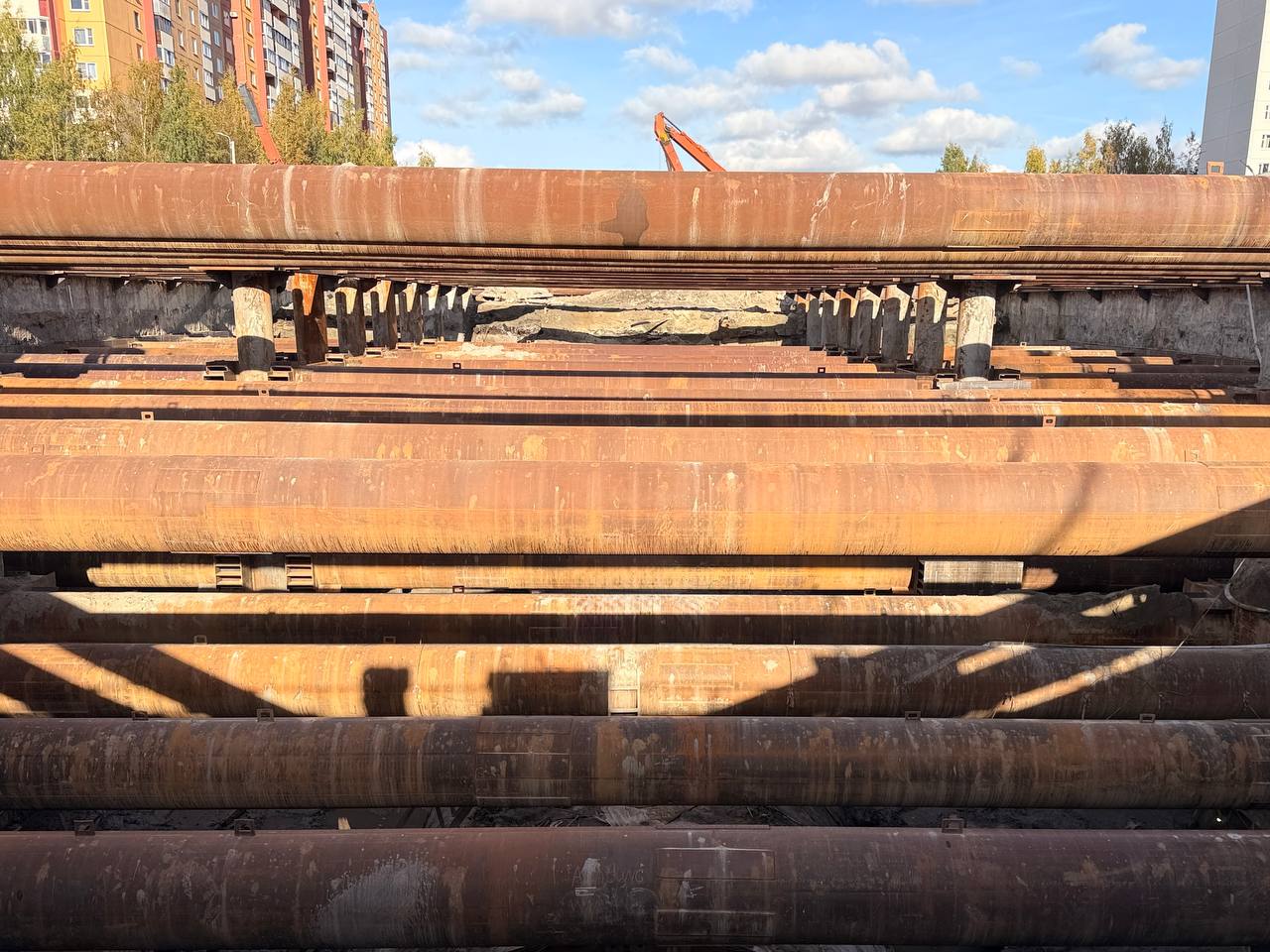

На станции «Богатырская» продолжается разработка котлована.
Так сегодня выглядит станция «Богатырская» (проектное название — «Яхтенная») Невско-Василеостровской линии метрополитена Петербурга.
Внутри ограждающей конструкции («стена в грунте») ведутся земляные работы: продолжается выемка грунта и установка раскрепляющих элементов — распорных поясов, раскосов и расстрелов.
Разработка грунта приближается к середине станции — самой широкой ее части, где разместятся эскалаторы и лестницы для спуска на платформу. По мере углубления котлована устанавливаются опорные пояса и распорки между ними. Уже сейчас всё отчётливее виден двухпутный тоннель, проходящий через тело станции.

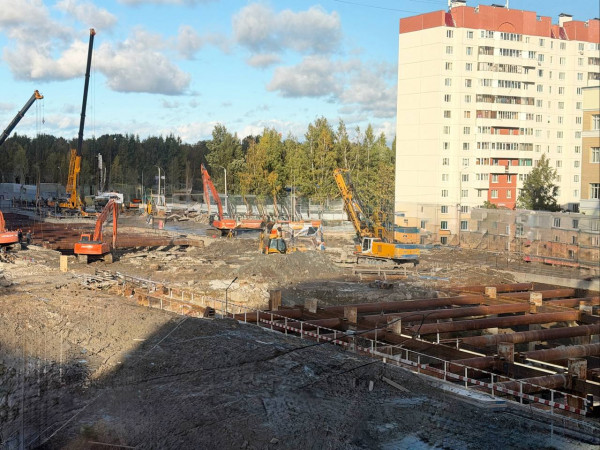

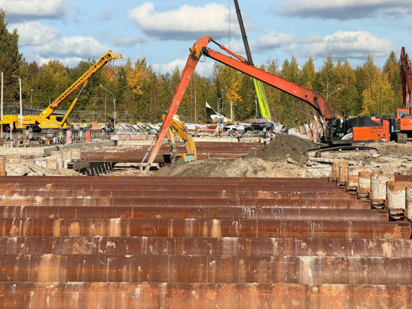

Внутри ограждающей конструкции («стены в грунте») ведутся земляные работы: продолжается выемка грунта и установка раскрепляющих элементов — распорных поясов, раскосов и расстрелов. Со стороны Богатырского проспекта идёт разработка грунта вокруг двухпутного тоннеля, который в последующем будет демонтирован.
Разработка грунта приближается к середине станции — самой широкой её части, где разместятся эскалаторы и лестницы для спуска на платформу. По мере углубления котлована устанавливаются опорные пояса и распорки между ними. Уже сейчас всё отчетливее виден двухпутный тоннель, проходящий через тело станции.

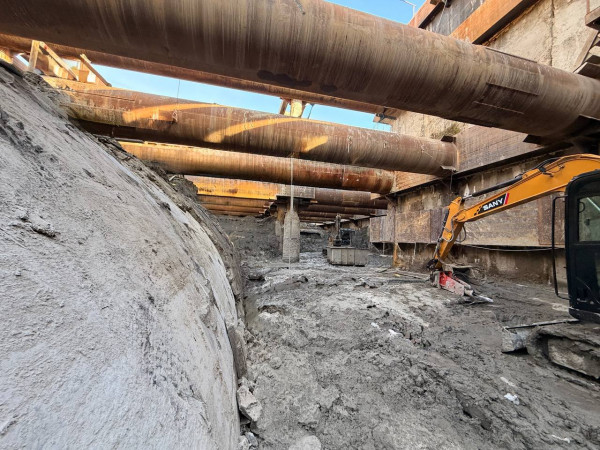

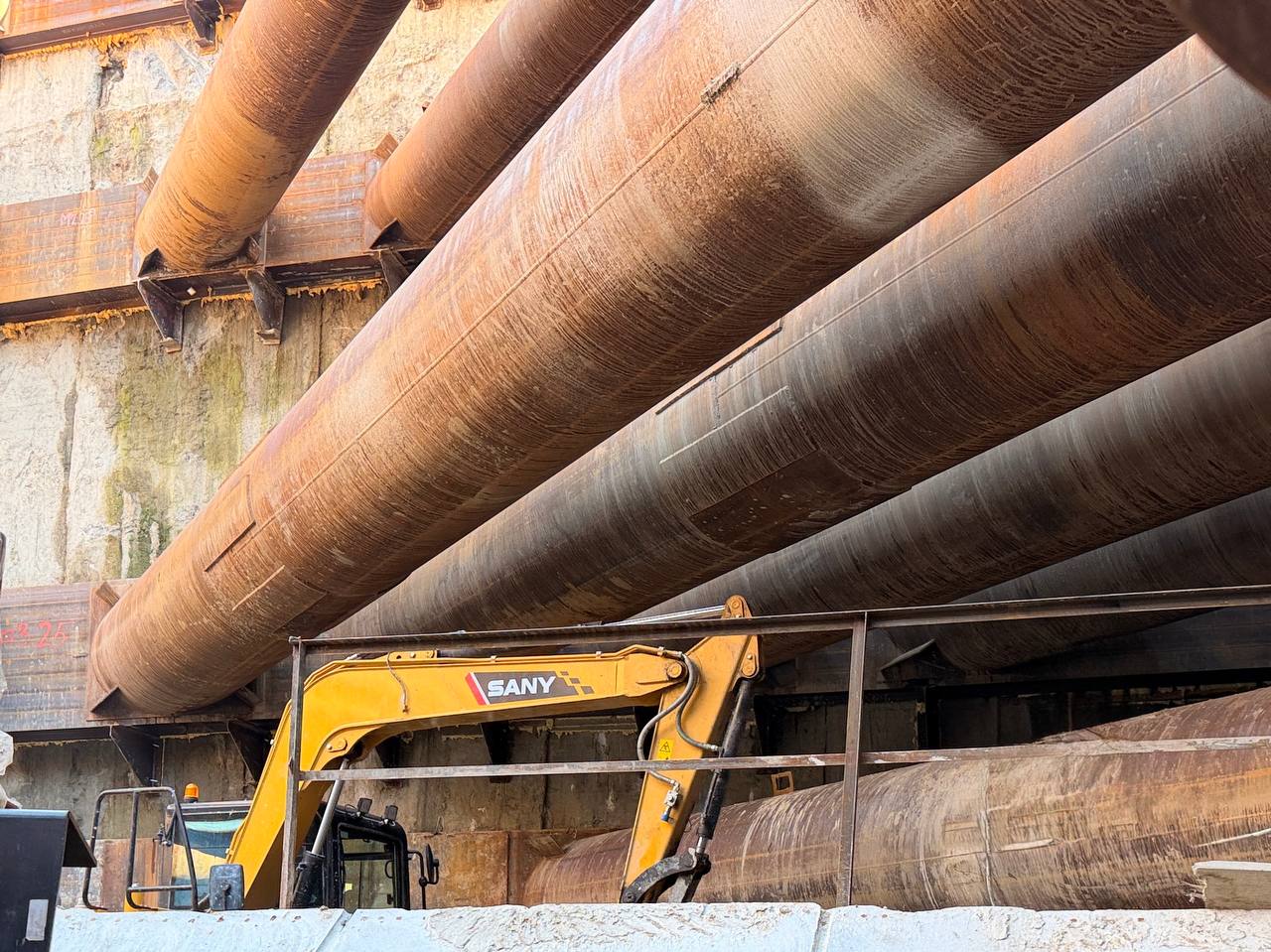

На станции «Богатырская» (проектное название — «Яхтенная») Невско-Василеостровской линии метрополитена Петербурга разработан грунт на площади всего первого яруса.
Внутри ограждающей конструкции («стена в грунте») ведутся земляные работы: продолжается выемка грунта и установка раскрепляющих элементов — распорных поясов, раскосов и распорок. На всей площади станции от Богатырского проспекта до Камышовой улицы разработан грунт на уровне первого яруса. Со стороны Богатырского проспекта идёт разработка грунта вокруг двухпутного тоннеля, а также демонтаж бетонного слоя вокруг железобетонных блоков тоннеля, который образуется после проведения нагнетания. Этот слой заполняет все пустоты между внешней стороной блока и грунтом; сейчас от него избавляются с помощью гидромолота, чтобы тоннельные блоки можно было разъединить.
