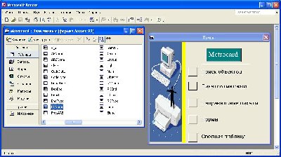

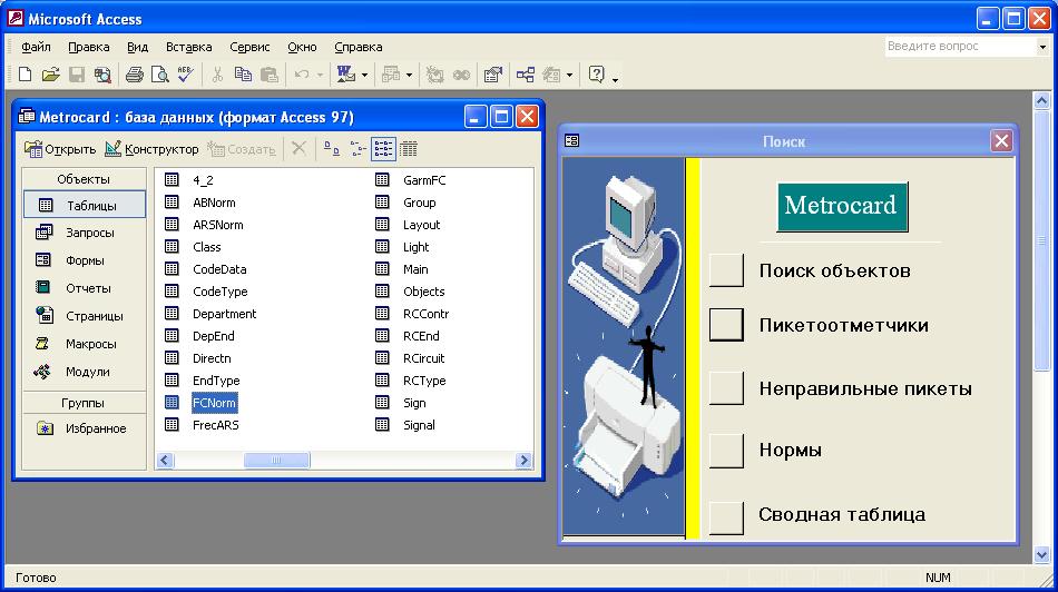

Я знаю только про программу для Access-97 "Metrocard", вроде она к службе пути относится. Там пикетоотметчики, оси станций, светофоры, стрелки, разрывы рельсовых цепей.
Размыва там нет.

В чем проблемы? Там в mdb-шной базе все есть.
Нет понятия "перегон". Есть понятие "пикет". Пикеты по каждому пути идут подряд (по номерам). Что характерно, пикеты от Садовой до Старой деревни считаются как пикеты по 5-й лини (5XX).
Указываются длины каждого пикета. В основном - 100 метров, но бывает всякое. Особенно в начале/конце линий.
Координаты всех остальных бяк указываются в координатах пикет+смещение ("пикетажные координаты"). Смещение всегда положительное, хотя бывает и отрицательным.
Среди прочего - есть понятие "ось станции" и ее пикетажные координаты - вот привязка пикетов к станциям. Насколько я понимаю, ось станции находится посередине ея.
И последнее - там нет ничего интересного, ни сбоек, ни санузлов, ни гермодверей - там только то что относится к пути - стрелки, светофоры, разрывы рельсовых цепей (почти всегда совпадающие с ближайшим светофором), знаки, пикетоотметчики, и кажется все.
Единственное интересное что там может быть - раскладка каждого светофора по сигналам на нем и справа/слева пути он стоит (и в какую сторону смотрит).
Там нет данных по депо, только линии от конечно до конечной. Там ничего далее Лесной, и нет Комендантского.

На самом деле насчет оси станции я уже начинаю сомневаться о ее нахождении в логическом центре, скорее всего в начале (с какой то определенной стороны), хотя этот вопрос пожалуй не ко мне и мне на него не ответить.
Кому что, а вот мне (для реализации в виртуальном мире) как раз очень полезная информация, за что тебе большое спасибо.
Но, вопрос остается открытым, как увидеть все это не в табличном виде, а в граыическом (как на скринах), причем с заданием маршрута. И что более интересно, ч там наблюдал даже спидометр!!!!?????
