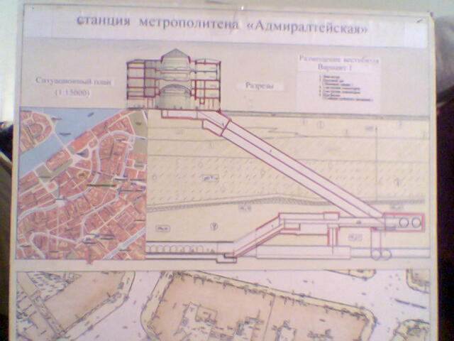

2 4PET, Jam & Fedorka: Эти фотки лежат где-то в начале темы, их сделала какая-то добрая душа с форума на общественных слушаниях по строительству "Адмиралтейской". Про 3 линию там не было ни слова, обсуждалось строительство только на 4 линии. Представлен официальный проект ЛГМТ. Малый наклон - с платформы в промежуточную камеру.

Как вам известно у нас там бетоноспуск выкопали, и частенько к нему метрошные камазики приезжают (угол кирписного и большой морской).
Сегодня удалось поговорить с одним монтером, который там ждал очередную бетономешалку и...
Тот малый наклонник, что нарисован на схемах - он почти рядом с домом. не точно под ним а рядом и месяц тому назад метрострой решил его начинать строить
: Там была мысль, что в не зависимости от судьбы верзнего здания для начала отделки станции надо построить малый зал, и внизу начали проходку этого малого наклонника!
И это-то спасло всю судбюу станции, как он мне объяснил последняя 5 сантиметровая просадка здания связана именно с этим действом!
К нам тут оказывается и спецы ленметрогипротранса по этому поводу приезжали, я только на работе был вот и не застал их.
На сколько мне стало понятно из разговора - сейчас эту проходку ПРИОСТАНОВИЛИ, но долго так продолжаться не может - наклонный ход надо докапывать в ближайшие месяцы! Короче говоря метрострой поставил город перед фактом, что аварийное здание нужно снести к июлю (ну или хотябы из него людей ликвидировать) в последствии оно грозит рухнуть
. Или сделать локальную заморозку грунта и залить построенное внизу бетоном
, насколько вы понимаете на это никто не пойдет!

Ну как сказать, подкопать под здание - там ведь все же глубина залегания 102 метра! А подкоп это наверное нечно иное, а то так все метро один сплошной подкоп...
Тут как я понимаю метрострой опеть погоричился и маленько неучел последствия, или они ему были не известны

paruv @ Сб 10 Мар, 2007 15:35 писал(а):Осадки при проходке есть всегда и 5 см - это практически без осадки.
При строительстве станций осадки могут достигать 40 см.
На Адмиралтейской впервые при проходке применялась опережающая крепь, поэтому осадки "всего" до 15 см...
Всего - это после того как в аварийном варианте дом укрепили и подвал наполовину залили бетеном! А сейчас там совсем немного прокапали и .... прокопай они весь малый наклонник и дом бы рухнул! Это выводы комиссии ленметрогипротранса.
