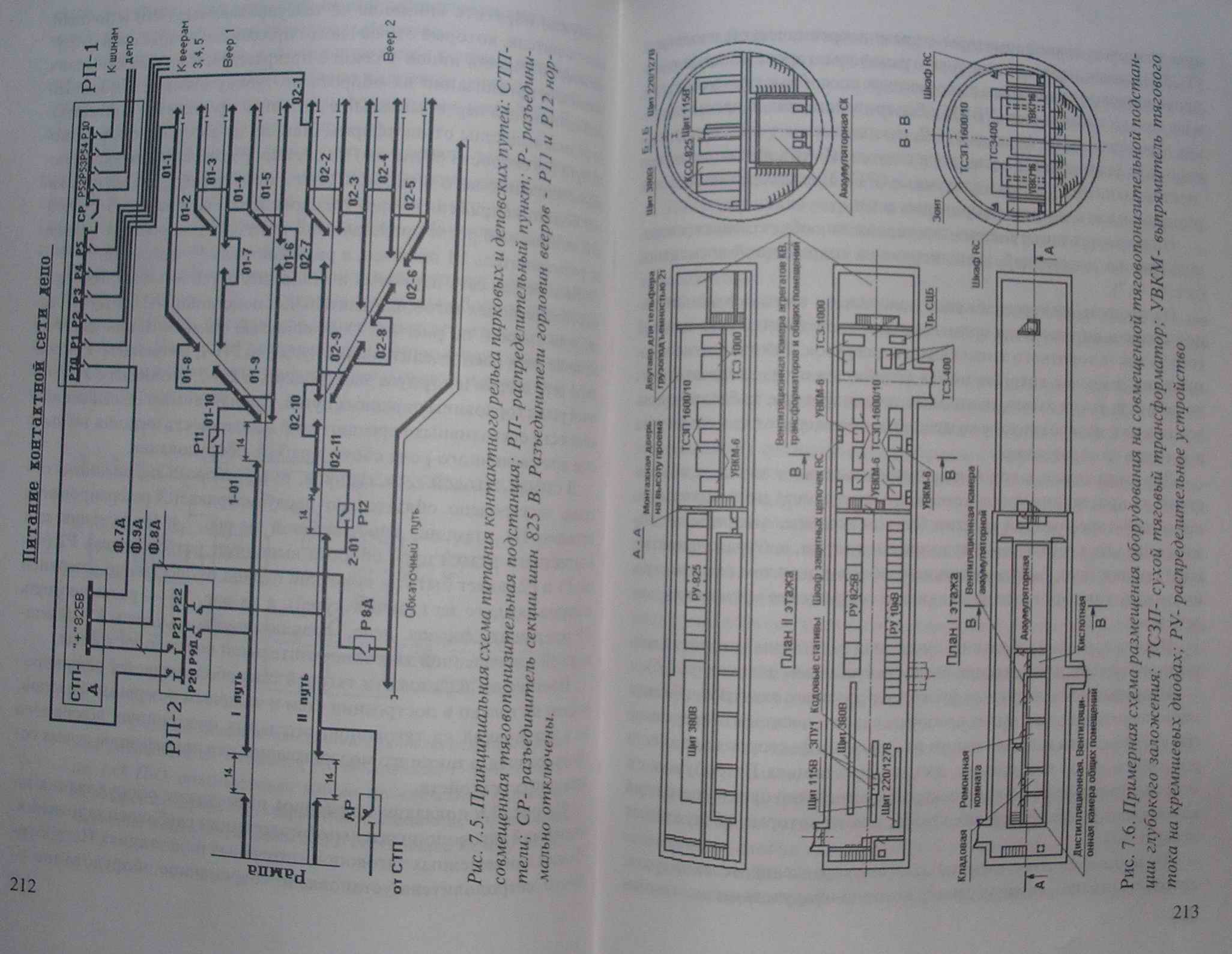

Ну что ж, вопрос по существу. Объяснять долго, лучше почитать:
(с) Горбенков А.М. Денисов А.Т. "Техническая эксплуатация Петербургского метрополитена"

Интересно и полезно. Спасибо, mx!

да, пожалуй книшшка, часть которой выложена mx'ом, - хорошие разъяснение заданных вопросов.
