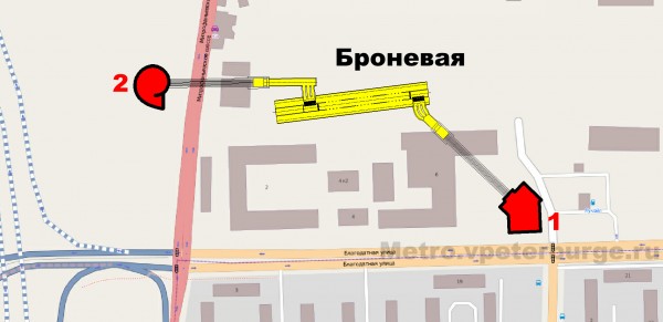

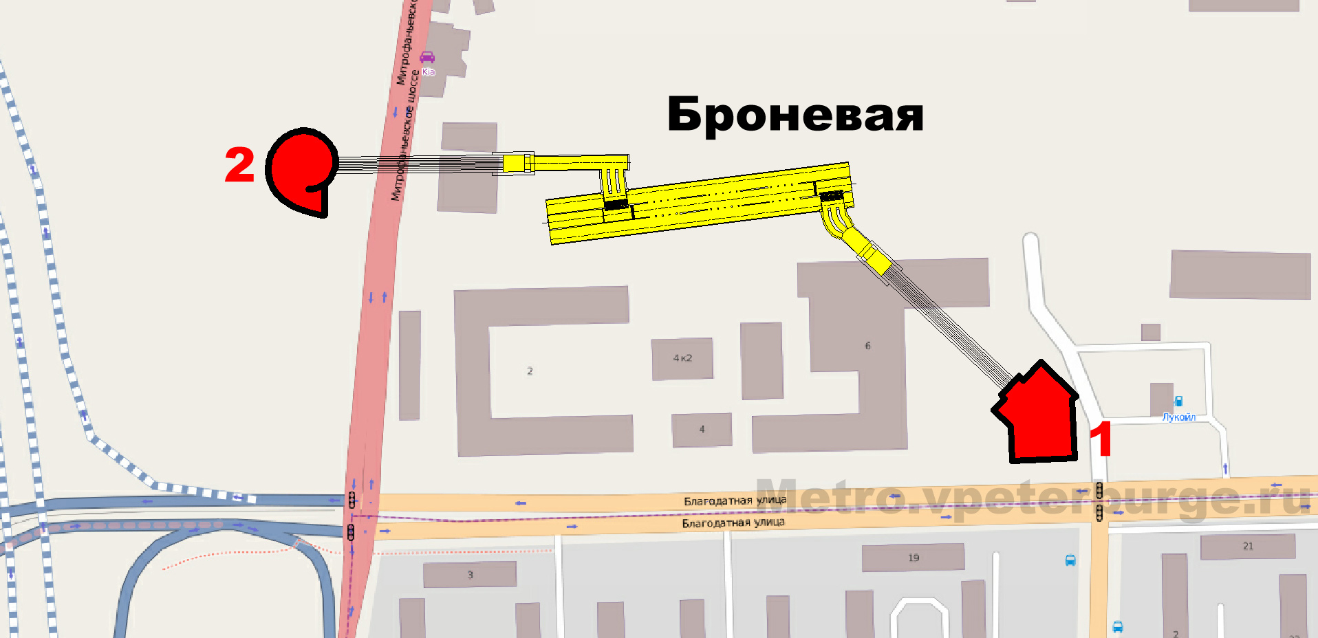

Re: Официальная схема развития метрополитена
Ну вот, собственно, схема расположения, правда как в итоге будет с очередностью выходов - сказать в данный момент нельзя

Observer писал(а):реконструированной станцией Броневая
а там планируется реконструкция? От ближнего к Балтийскому края платформы "Броневой" до обозначенного на схеме в сообщении выше 2 выхода станции метро около 250м... на Балтийском люди проходят около 150м, чтобы попасть в метро с края платформы, если общий путь со станции метро "Броневая" будет дальше более удобным, то может 100-150м. не так и страшны?
