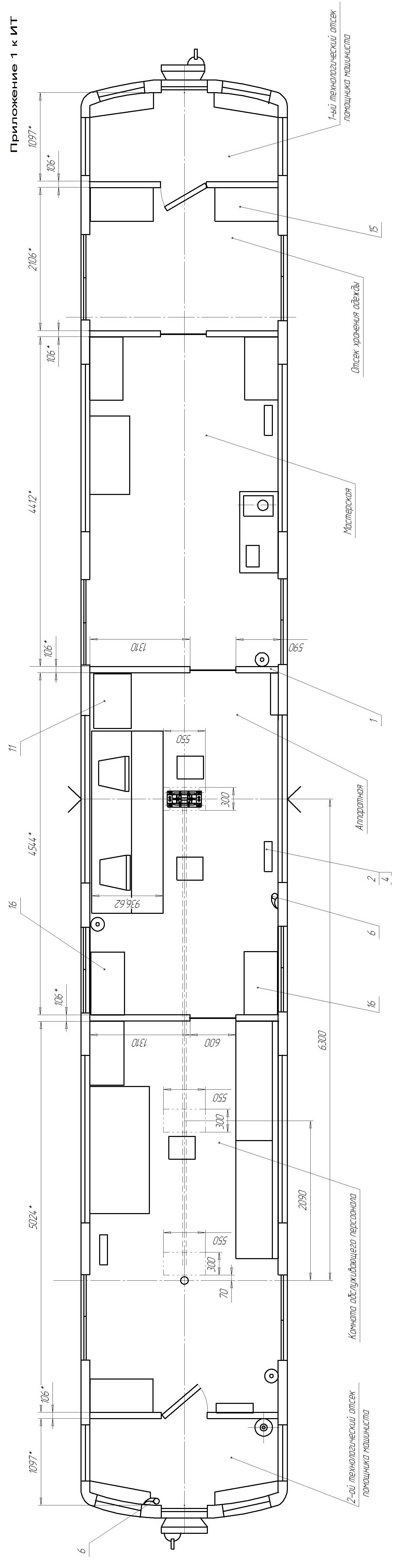

4. Кузов вагона должен быть разделён на шесть отсеков поперечными перегородками:
-1-ый технологический отсек помощника машиниста;
-отсек хранения одежды;
-мастерская;
-аппаратная;
-комната обслуживающего персонала;
-2-ой технологический отсек помощника машиниста.
5. Равномерно, по всему полу вагона, включая кабины машиниста, должен быть уложен балласт, общим весом 14 тонн.

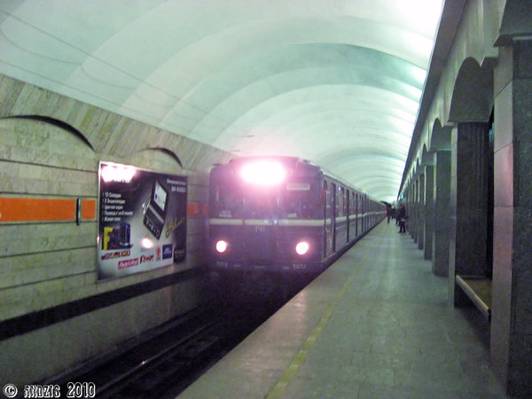

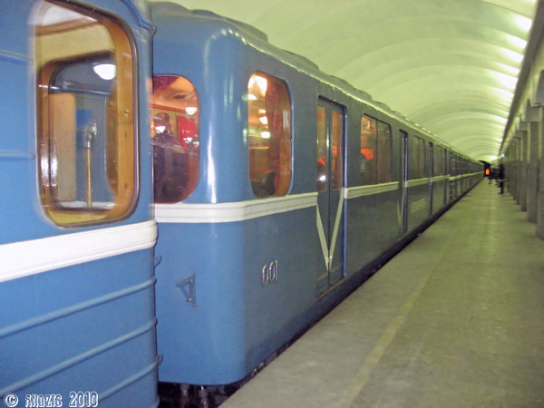

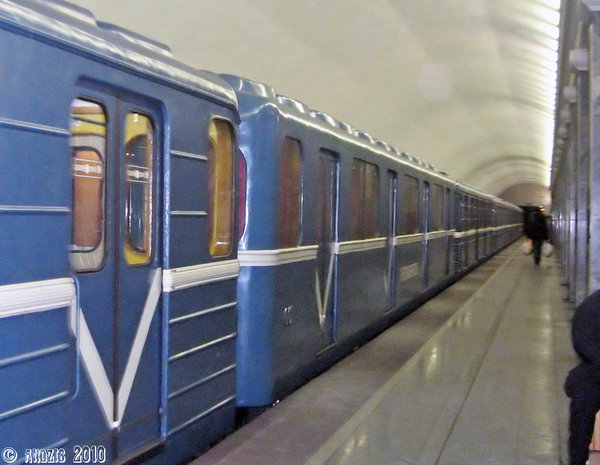

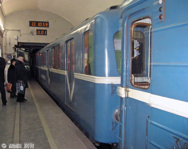

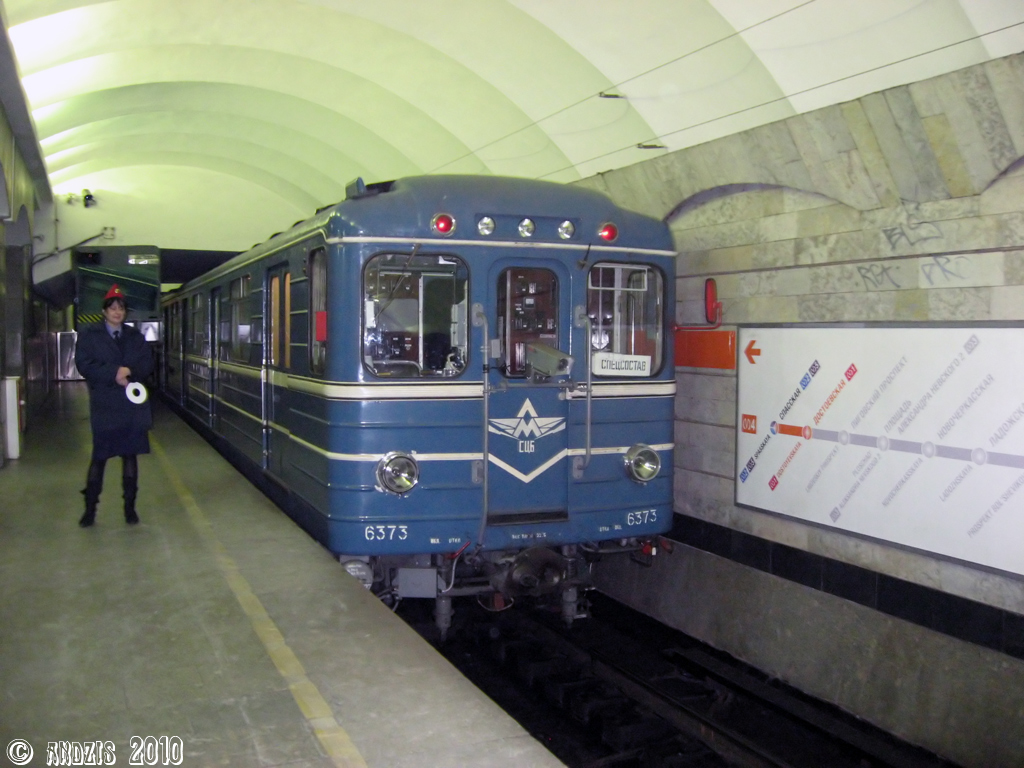

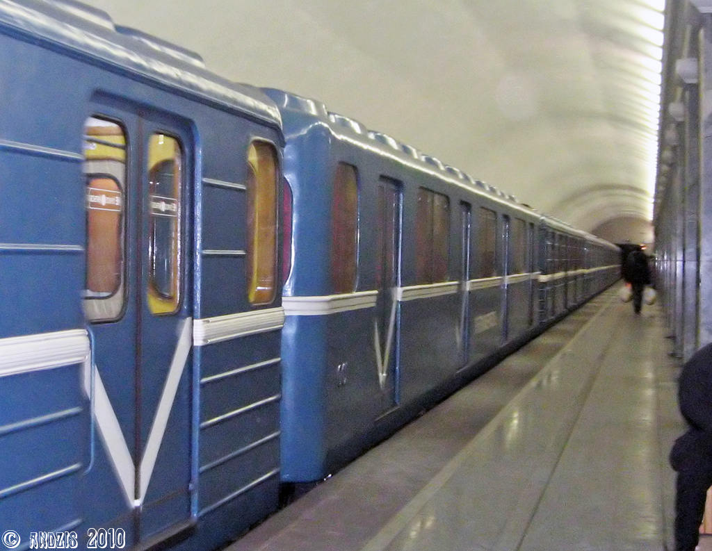

несколько снимков спецсостава с путеизмерителем, лабораторией и дефектоскопом, правда фото не очень удались
- Сообщения: 4447
Re: хоз_поезда
А что за логотип "ЛМ СЦб" на хвостовой кабине? Неужели ЛМ - "Ленинградский метрополитен"? Да и вообще оригинальная у этого вагона раскраска, цвета вроде современные, в то время Емы так не красили, а вот логотип как будто из тех времен...
