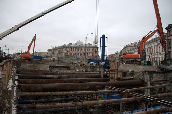

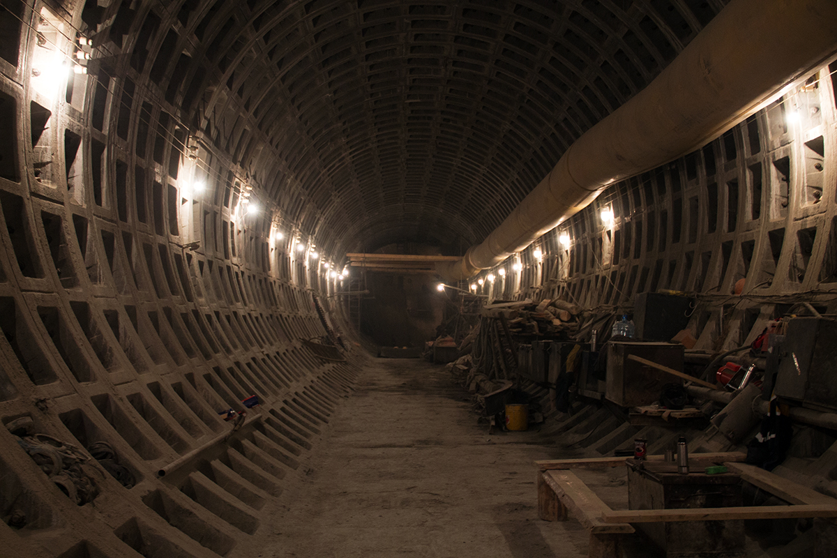

Несколько фото:
Наклонный ход
Наклонный ход

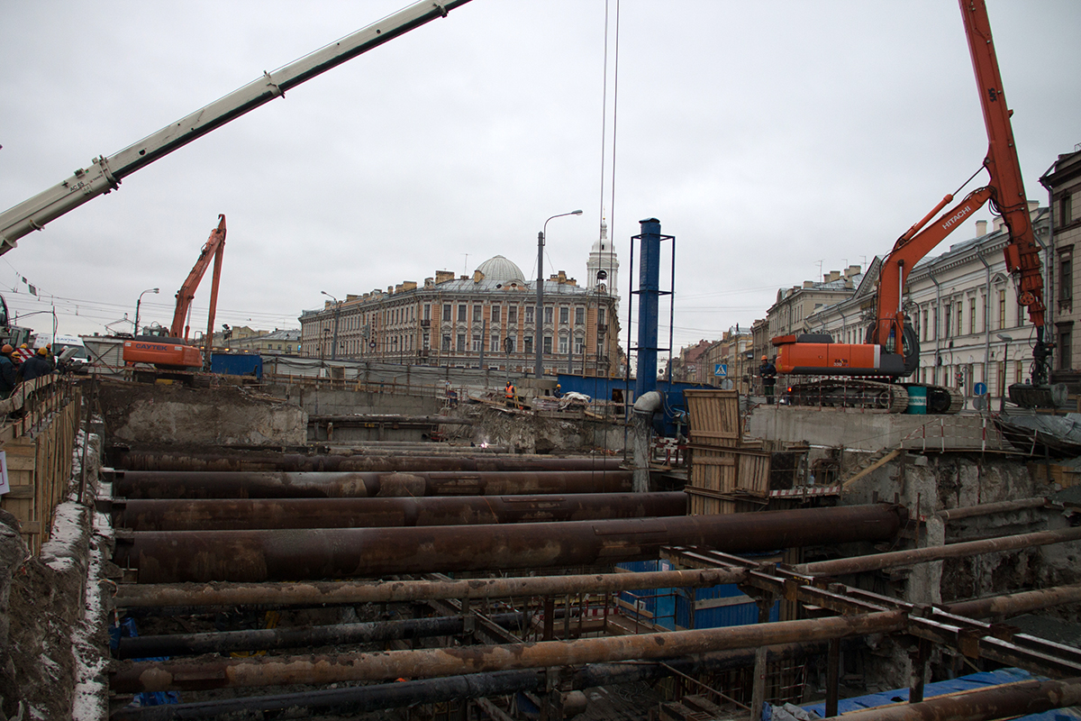

Стройплощадка на Васильевском

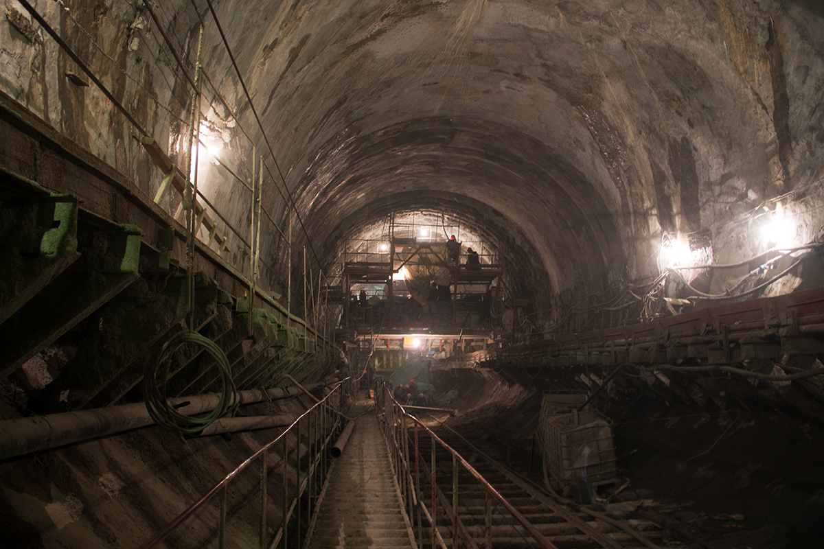

Подводный тоннель к наклону

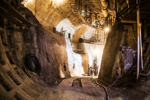

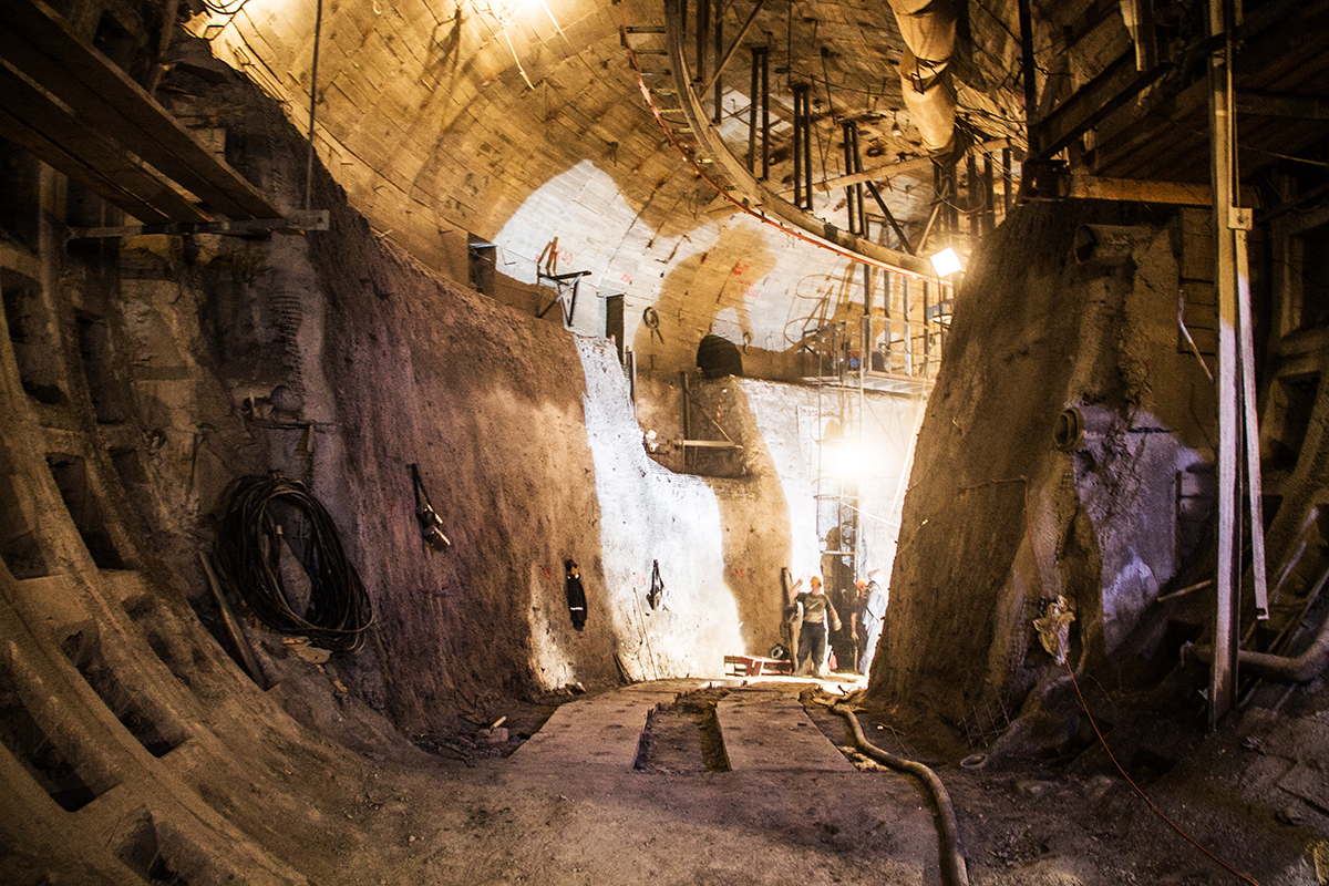

Поворотный участок от подводного тоннеля к наклону

Такое впечатление, что подводный тоннель гораздо уже наклонного...
У нас всё по жесткачу.
Сообщения: 5194
sokolos
Такое впечатление сложилось из-за того, что вы видите только разработанное ядро.
Это способ опертого свода - сначала сводчатая часть выработки сооружается, затем ядро под ним и в последнюю очередь в шахматном порядке под свод подводятся стены. На последнем снимке стен как раз еще нет - свод опирается на целик грунта.

Еще надо не забывать, что в наклонном ходе возведена только крепь, а будет еще возводиться обделка - то есть наклон станет уже.

Nomernoy. Я про предпоследний снимок. Какой диаметр подводного тоннеля? Про наклон всё понятно, потеряются по 20 см. с каждой стороны для установки алполика.
