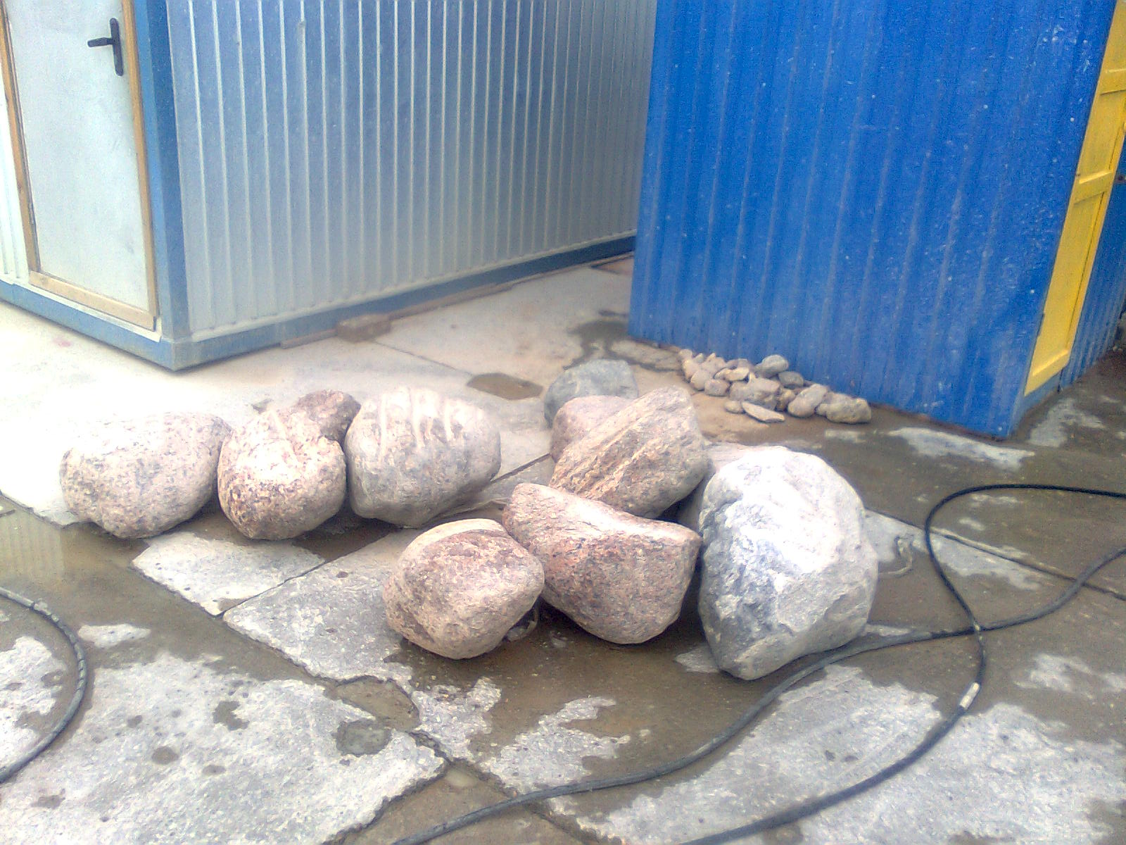

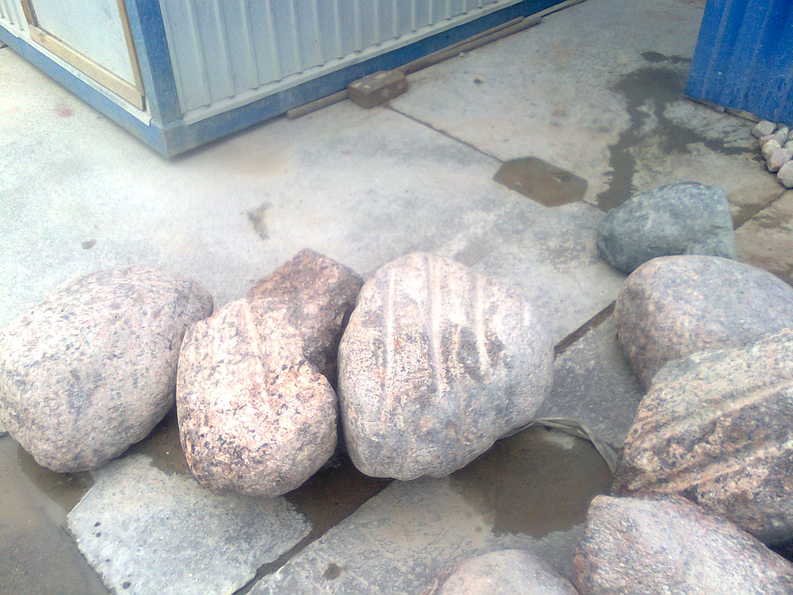

На 30.09 щит стоит на "технологической профилактике". Запустить должны 1-2 октября.
На выходе со стройплощадки собраны несколько валунов...
Видны следы "зубов" щита
Валуны (валунчики :)    )
