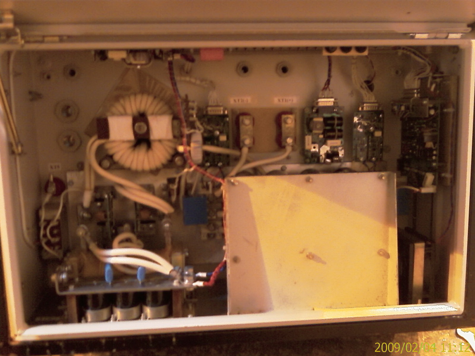

10369 Был снят старый и установлен новый БПСН

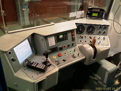

Пульт машиниста
Пульт машиниста

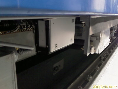

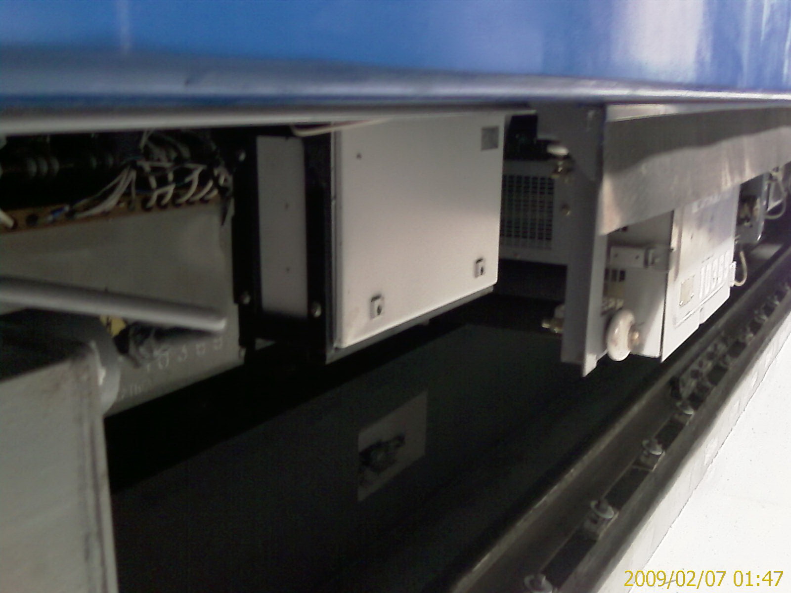

Установлен новый БПСН

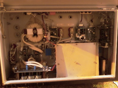

Новый БПСН
Новый БПСН

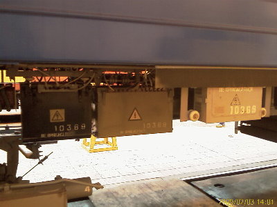

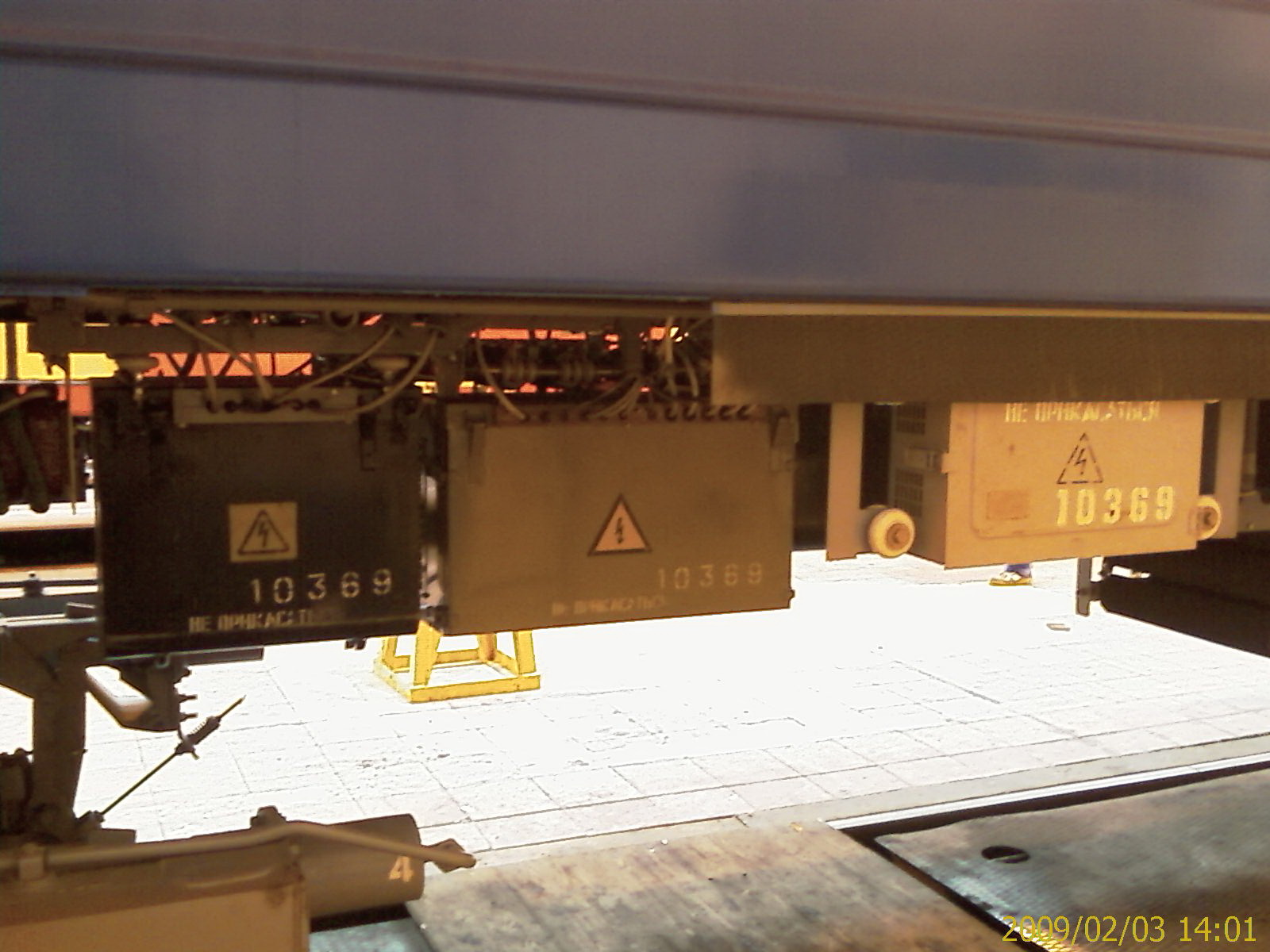

Снят старый БПСН
Снят старый БПСН

На IGBT?

Да, синий квадрат это он, второй, справа за блоком конденсаторов плюс микропроцессор с зашитой программой. Эта же компания устанавливает их на трамваи и троллейбусы. Поставляли в Казань и Новосибирск, только там схему слизали свои умельцы.

Без радиатора даже ставят, интересно какой. Это Великие Луки или другие делают?

Радиатор это большая пластина алюминия, с обратной стороны ящик обдувают 2 вентилятора.

То, что поставили на 10369 - это БПН - блок преобразования напряжения, изготавливает фирма Чергос, насколько я помню. Аналогичные ставятся на 81-572.2/573.2. Не гудят.

Только другой фирмы, этот БПН им сразу после установки пришлось дорабатывть, фильтр ставить по входу, а то давал помехи на радиосвязь.
