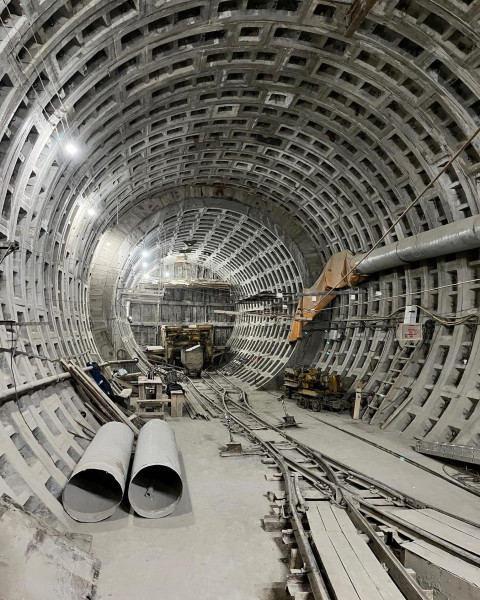

"Подземка" пишет о начале бетонирования основания в среднем тупике
https://vk.com/podzemkavpeterburge?w=wa ... 6093_23515

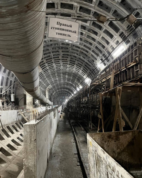

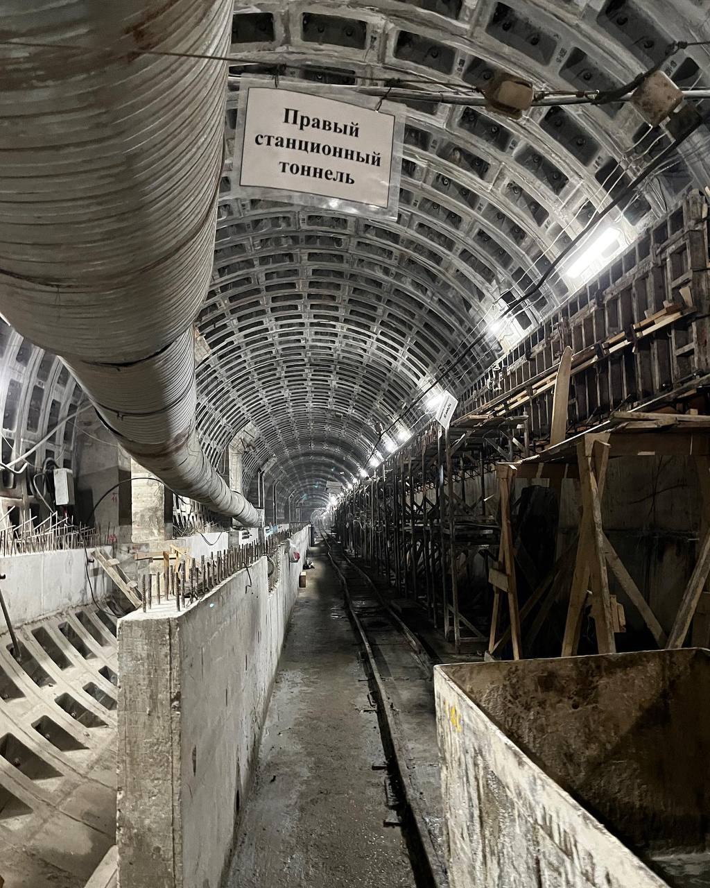

Боковой станционный тоннель по 2 пути (сюда будут прибывать поезда из центра). Сооружена подпорная стена платформы, а также основание путевой стены, залито жесткое основание, на котором в последующем будет заливаться путевой бетон.

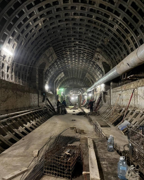

Средний станционный тоннель (центральный зал станции). Залили жесткое основание ССТ, оставив выпуски арматуры под внутренние конструкции. Приступили к сооружению внутренних перегородок подплатформенных помещений. Продолжаются монолитные работы по возведению банкетки под будущее перекрытие центрального зала.

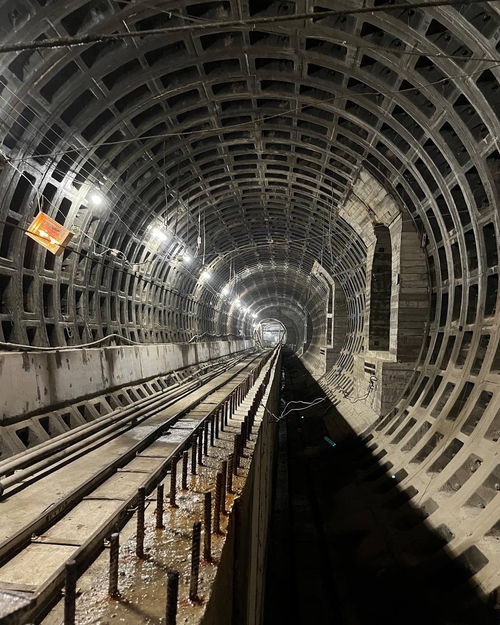

Боковой станционный тоннель по 1 пути (отсюда поезда будут отправляться в центр). Завершили сооружение подпорной стенки платформы. Завершаются работы по обустройству путевой стены. Залито жесткое основание, на котором в последующем будет заливаться путевой бетон.

Спасибо!
Вот только направление прибытия поездов Вы перепутали: поезда будут прибывать на конечную станцию со стороны "Театральной" на первый путь (в Левый станционный тоннель) ; на второй путь (в Правый станционный тоннель) поезда будут подаваться под посадку пассажиров из-под оборота.
На ЛПЛ нумерация путей обратная: левый - первый путь, правый - второй путь.

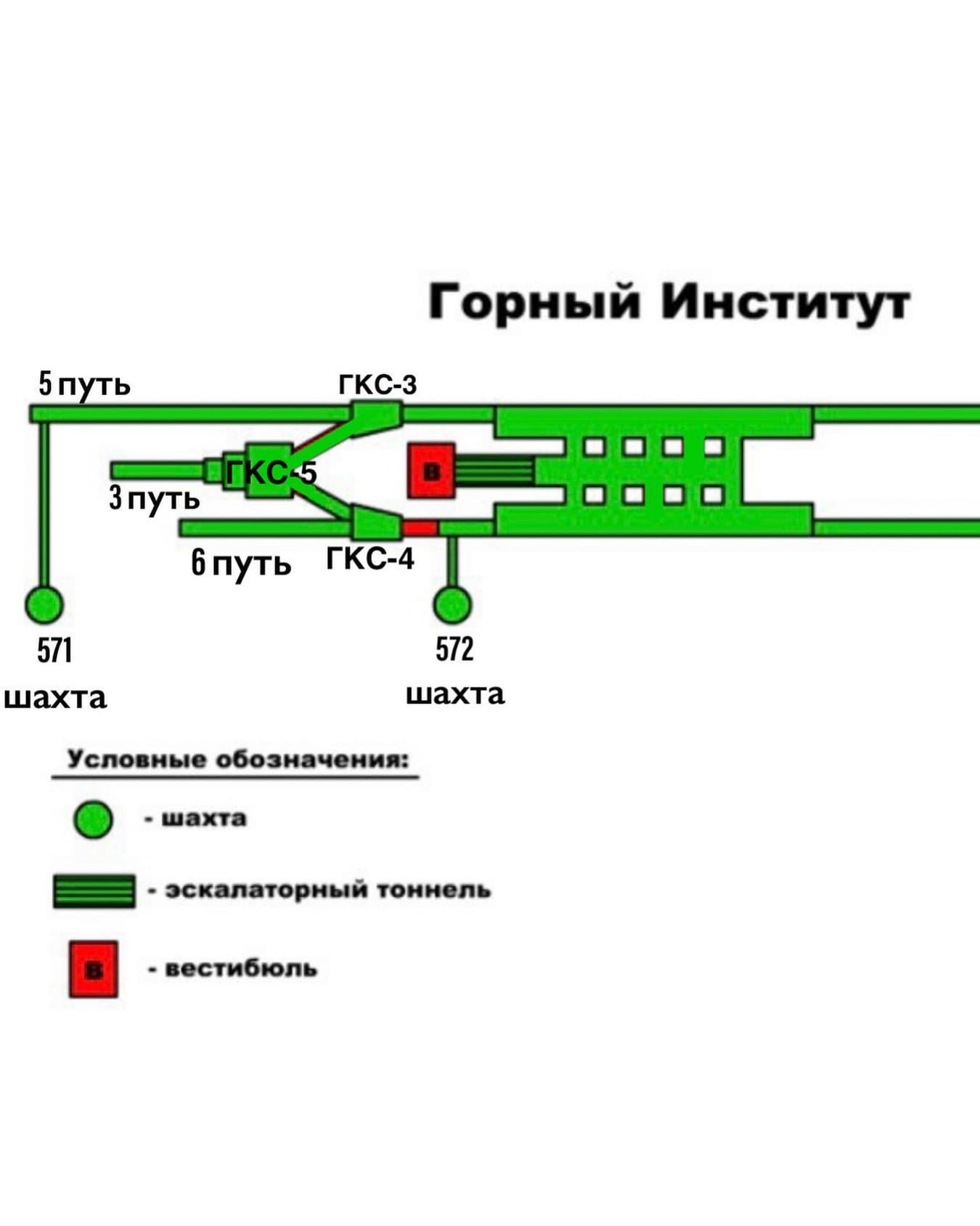

у него информация скопирована из поста Подземника (Федора Шмидта), так что увы не он перепутал а автор информации, то есть всем наверное известный Подземник) а так ещё можно было бы добавить про то что на горном у нас ГКС полностью готовы уже.

А разве переборку участка подходного тоннеля в границах ГКС уже закончили?

Не закончили

Стало быть, ГКС ещё готовы не полностью.

Сами ГКС то готовы не готов один подходной (рабочий) тоннель к ним, от 572 до начала ГКС-4

Не готов как раз тоннель, по которому поезда будут подаваться под посадку из под оборота.
Рабочие подходные тоннели сооружены в самом начале строительства участка.

Этот участок и является одной из ГКС-4. В нём ещё нишу под привод стрелочного перевода необходимо соорудить.KarlUlrich писал(а): ↑22 июл 2022, 17:49 Сами ГКС то готовы не готов один подходной (рабочий) тоннель к ним, от 572 до начала ГКС-4
