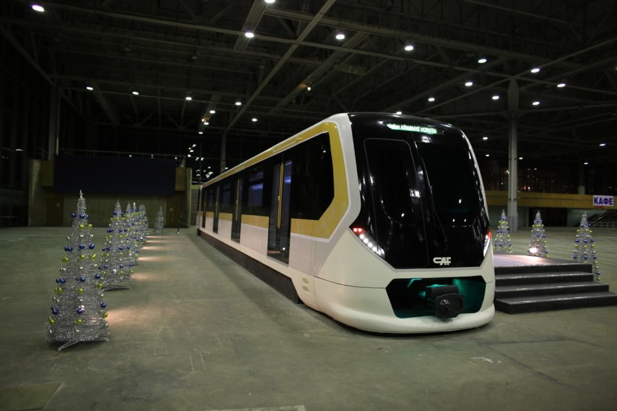

Внешний вид - это да, но посмотрите на макет вагона Сименс, который сейчас стоит в Сокольниках, или посмотрите на макет вагона CAF, тот который уральцы выставили на ВВЦ в 20 павильоне, сам вагон почти копия 760 серии, теже кирпичи. Дизайн одного порядка. После этого на 760 серию начинаешь смотреть по другому. У Сименса и у CAF маски в голове только более прилизаны. А так многие говорят, что вагоны очень похожи. Покрась их одинаково, так спускаясь с перехода в центре зала сразу и не поймёшь, какой вагон перед тобой, придётся всматриваться в детали.

andrey72 писал(а):или посмотрите на макет вагона CAF, тот который уральцы выставили на ВВЦ в 20 павильоне, сам вагон почти копия 760 серии, теже кирпичи
Ну-ну

Во всех случаях кузов вагона с прямыми бортами, прислонно-сдвижными дверьми, только маски несколько разнятся. Так думаю нагляднее будет.

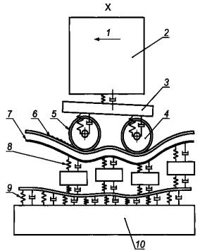

Для тех, кто мало что понимает в динамическом воздействии масс на путь, нашёл простую картинку, на ней показаны основные резонансные контуры при динамическом воздействии вагона на рельс. Сам вагон показан для упрощения как идеально жёсткое тело. В реальном вагоне присутствует сложное внутреннее взаимодействие различных резонансных систем.
1 - скорость движения; 2 - часть массы идеально жёсткого кузова; 3 - часть массы тележки; 4 - неподрессоренная масса; 5 - неровность поверхности обода колеса; 6 - неровность поверхности катания релься;7 – импеданс рельса; 8 – модель системы «рельс – колесо»; 10 – импеданс грунта
При совпадении резонансных частот силы взаимодействия многократно увеличиваются. При неподрессоривании только тележки вагона, ускорение действующие на стык рельса может достигать 200g, конец рельса мгновенно разлетается на маленькие кусочки, осколки летят как от гранаты, или же нагрузки могут порезать рельс на кусочки как колбасу.
Можно сделать вагон в 10 раз легче, а неподрессоренную массу в 5 раз больше, тогда точно хана рельсам наступит. Негативное воздействие на путь от самой массы крайне ничтожно.

Вчера позно вечером, а точнее сегодня ночью описывая динамическую модель "транспорт - рельсовый путь" пропустил № 9- модель системы "основание-рельс". Спал уже наверное.
Слово импеданс совсем не страшное, оно означает "комплексное сопротивление" и применяется в механических (электрических и т.д.) системах для изучения гармонических процессов.
