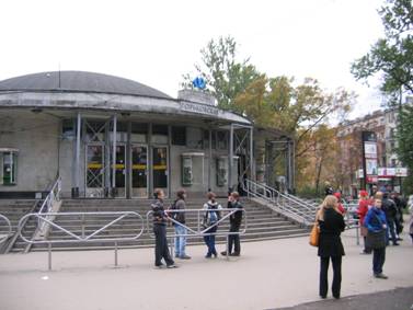

Relax писал(а):Про Горьковскую тогда вроде ни чего не говорили... Интересно, в таком случае почему?
А чего говорить если там по всему периметру козырька мощные (и на редкость "элегантные") подпорки поставили? :shock:
(фотка найдена гуглом, автора не знаю)
Re: Горьковская
На Василеостровской и еще кое-где аналогичные поставили. Это явно свидетельствует о не очень хорошем состоянии козырьков. Значит, необходимо либо глобально укреплять несущие конструкции, либо реконструировать сам вестибюль (что и произошло на Горьковской).
Сообщения: 2889
Re: Горьковская
И вовсе не факт, что повсеместно конструкции были в плохом состоянии, это свидетельствует лишь о том, грянул гром и начали активно креститься. Укрепляющие конструкции на всех подобных павильонах появились сразу же после ЧП на Сенной.

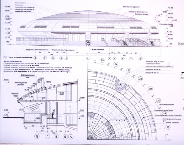

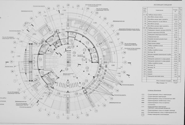

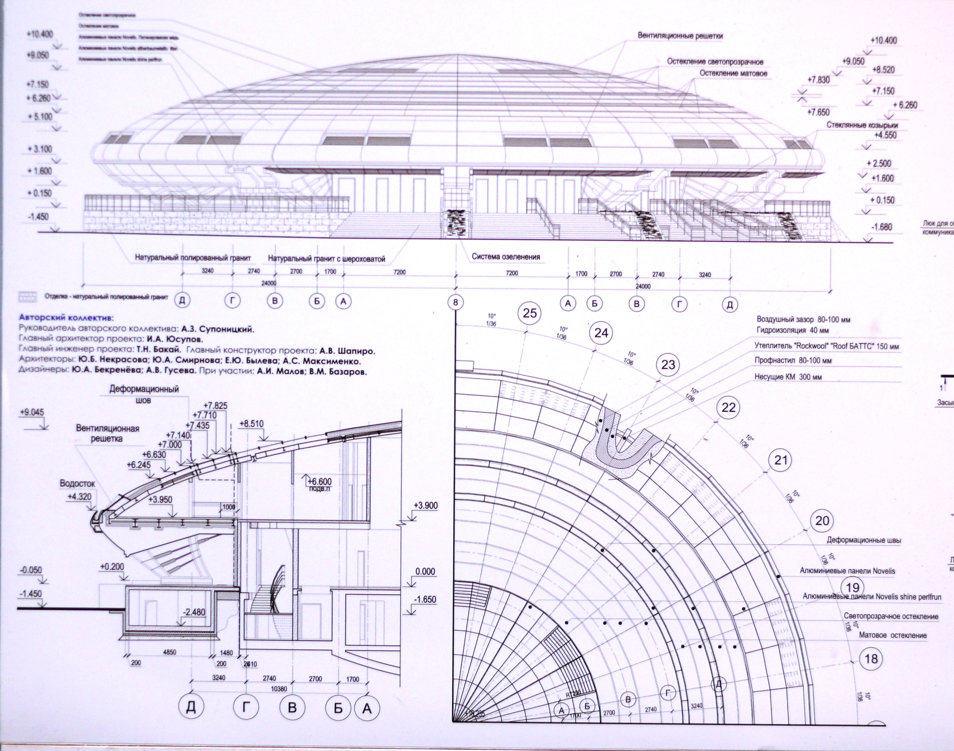

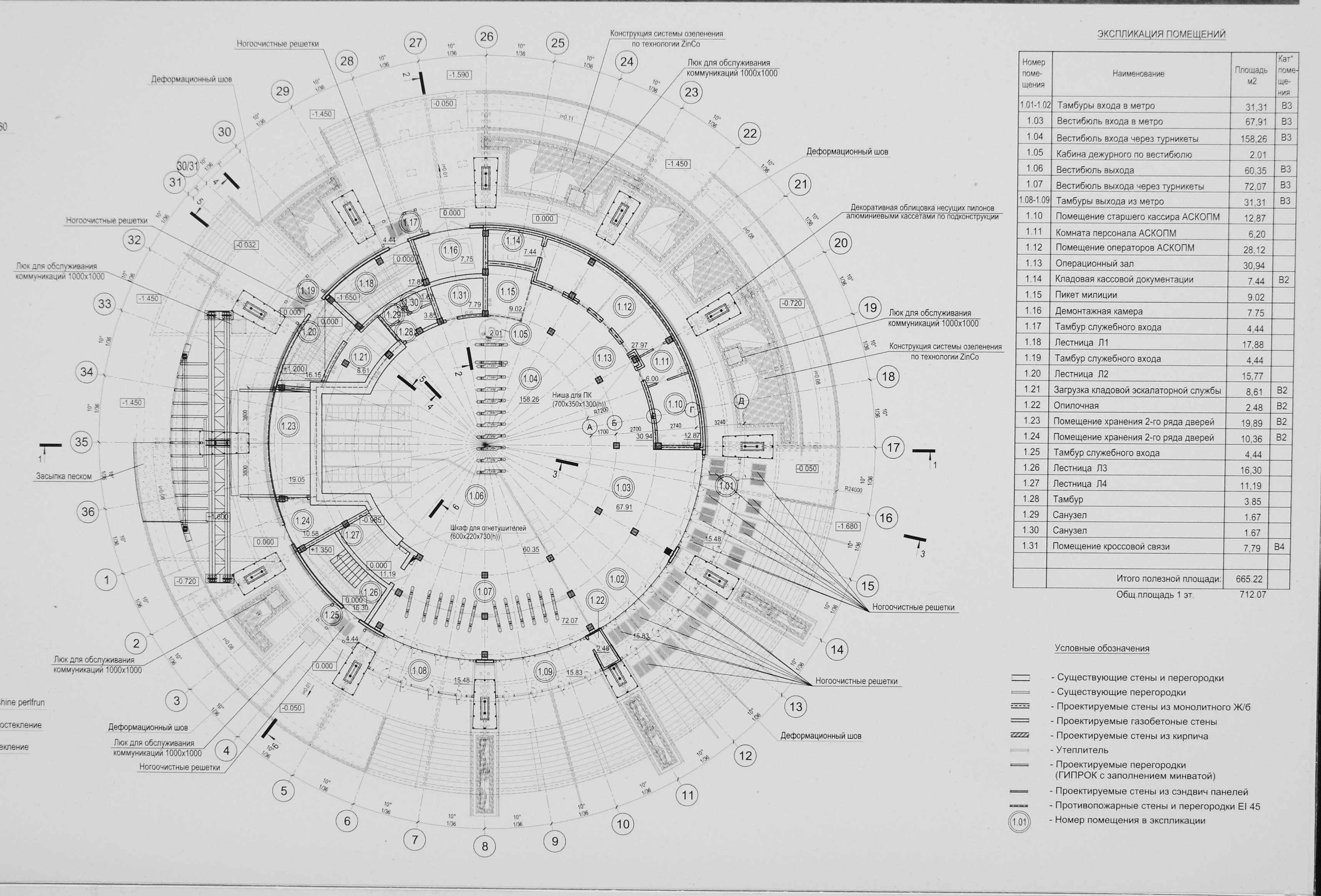

На выставке "Архитектура Петербурга 2011" был представлен вестибюль "Горьковской".
Чертежи:
